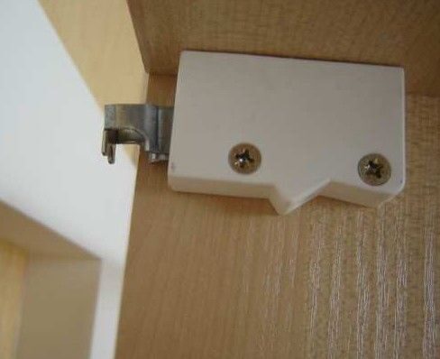

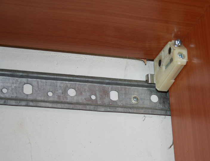

strider1978 написал: Я как-то висел на пенале, закреплённом на пару уголков. Это не характеристика, но отказывать в уголке нечему, в отличии от подвесов.
Я тоже считаю, что для сравнительной оценки устойчивости разных подвесов к нагрузкам достаточно на них взглянуть, не вдаваясь в расчётные данные:

Вадим М, На первой картине подвес цепанули на DIN-рейку. Бывает и в жизни такое.

strider1978, и в дешманском уголке, и в подвесе есть металлические части, которые могут прогнуться. В системе "уголок" - прежде всего пластина, которая прижимается к уголку. И так бывает реально, если хочешь посильнее притянуть. Если под этой частью уголка нет прокладки или плоскость уголка не притянута к стене - уголок может немного разогнуться, прижим пластины ослабнет и шкаф сдвинется вниз. Привел ссылку на уголок, потому что думал, что на него больше нагрузка - а по ссылке только 15 кг на один - чему и удивился. Вот тут нашел, что пара держит 70кг https://www.ozon.ru/product/naves-mebelnyy-reguliruemyy-fit-ikea-belyy-2sht-1032151696/
Ну наверное от производителя зависит, от толщины металла.
Ну и я никогда не видел, чтобы проф производители кухонь использовали такие навесы.

BV написал: Ну и я не видел, чтобы проф производители кухонь использовали такие навесы.
BV, полагаю, что их не используют по причине часто встречающейся кривизны стен, дабы не утруждать сборщика подбором прокладок или перемещением крепежей. Я не спорю, что правильно установленные подвесы вполне выполняют свою функцию, но тема то не об этом...

BV, имели в виду "Икеа"? Да, только уголок. В серии "Фактум" и "Альбру" (эконом-вариант) он был простым, с креплением только к стене:
а в "Методе" - с возможностью навески на планку:
