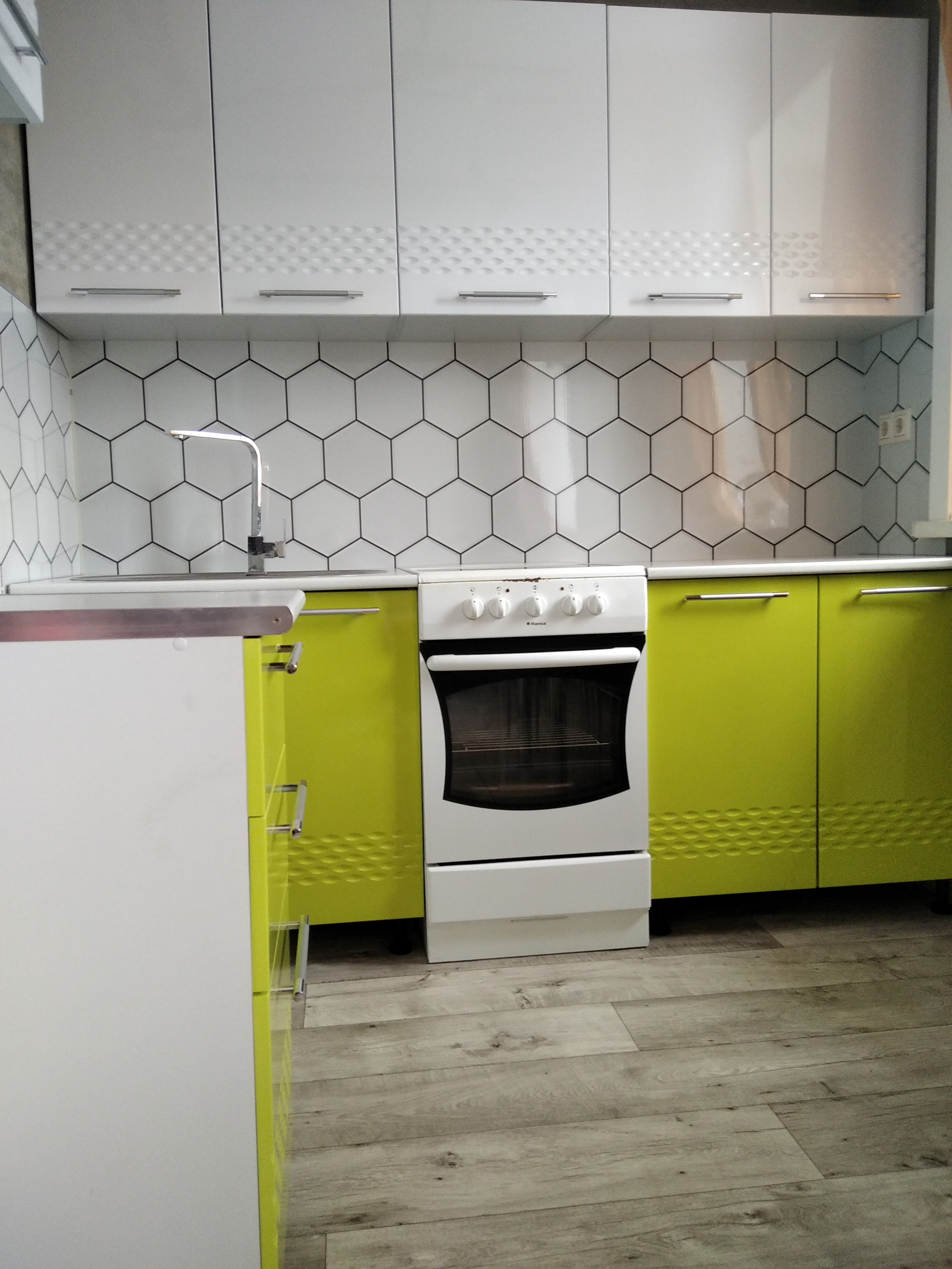

Мишутк написал: В начале вы написали, что эта кухня временная. Вы слишком запариваетесь над обустройством такой затычки. На год-другой перед капиталкой ставится самая дешевая модулька, на стену кусок пленки-самоклейки, вытяжка из разряда "лампочка есть и хорошо" в режиме рециркуляции, над элементами примыкания вообще не париться, розетки накладные, проводка открытая.
Мишутк,по плану это временная кухня, но как пойдёт жизнь) Вдруг она задержится на более продолжительное время, поэтому нужно сделать на совесть)

Иркут, как вы яхту назовете, так она и поплывет...
Вы уже подсознательно оставили ее надолго.
Сам принципиально на коробках жил. Мой же контрпример - пока проектировал раздвижную дверь в комнату, 8 лет висела гармошка и торчали профили в проеме стены.

Иркут, 1.Да, или MS полимерные, но те, которые долговременно эластичны. 2.Лобзик с запасом 3-5мм и довести шкуркой на бруске. Или ножом по рейке много раз по одной линии. Также линию с обратной стороны. 3.коронкой намного лучше. 4.по вкусу. Что-то мешает приложить и посмотреть?

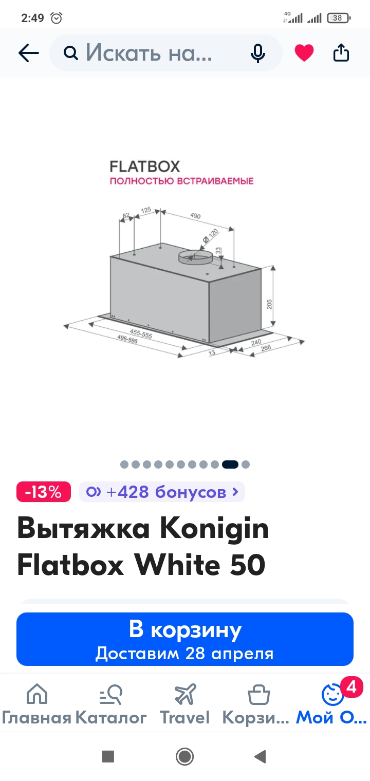

Здравствуйте, присмотрел вытяжку Konigin Flatbox 50 , нужно будет встраивать её в шкаф шириной 50 см. глубиной 30 см. у вытяжки общая глубина 266 мм. Подскажите дно шкафа нужно полностью убирать или вырезать отверстие под вытяжку, в дне шкафа?

После покупки по фактическим размерам. В чертеже одна ошибка точно есть. 45 мм планку спереди от дна оставить, или есть другие варианты...

BV, ясно, просто думал что дно шкафа, в любых случаях убирается, значит при необходимости, можно планку от дна оставить, буду иметь ввиду.

Иркут, когда купите вытяжку и шкаф, примеряете, будет видно. Вполне возможно, что спереди её удастся прикрыть распилив полку и развернув вертикально, наподобие, как у меня:

Вадим М, если спереди планка 16, то что сзади закроет дырищу? У человека есть чертежи, есть шкаф, есть калькулятор. Чуть чуть подумать.... Не, сложно два размера сложить...

BV, а сзади зачем закрывать? Дно шкафа переносится выше на необходимое для размещения вытяжки расстояние. Для трубы делается отверстие. Фронт прикрывается вертикальной планкой.

При чем тут дно над вытяжкой? Чертежи посмотрите еще раз. Я понимаю, что 300 - (266+3) = .... сложнее 2+2, но не настолько же...
