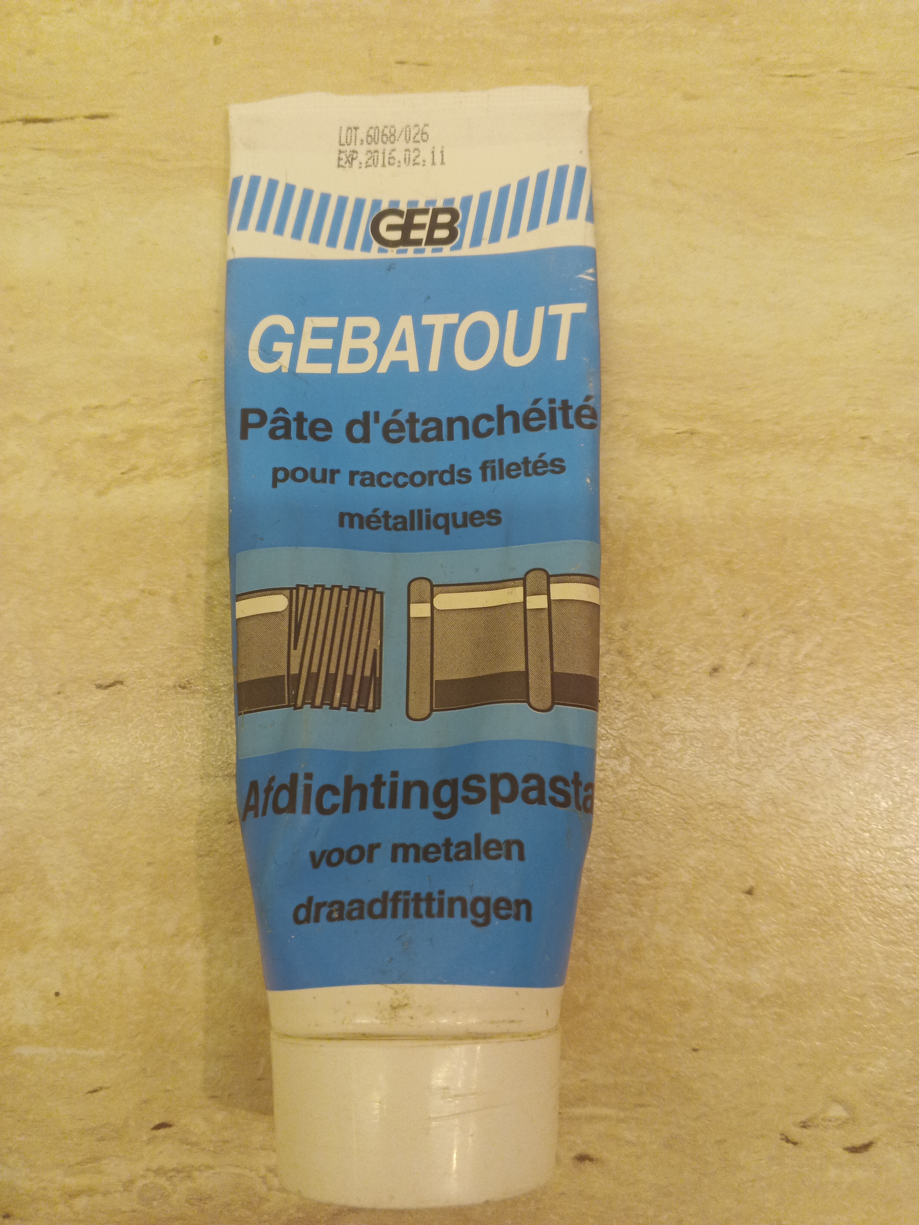

АлекСАН_dr написал:
BV написал: И почему обязательно пасту покупать говенную?
Рекомендую Gebatout. Лучшее, что есть в продаже сейчас.

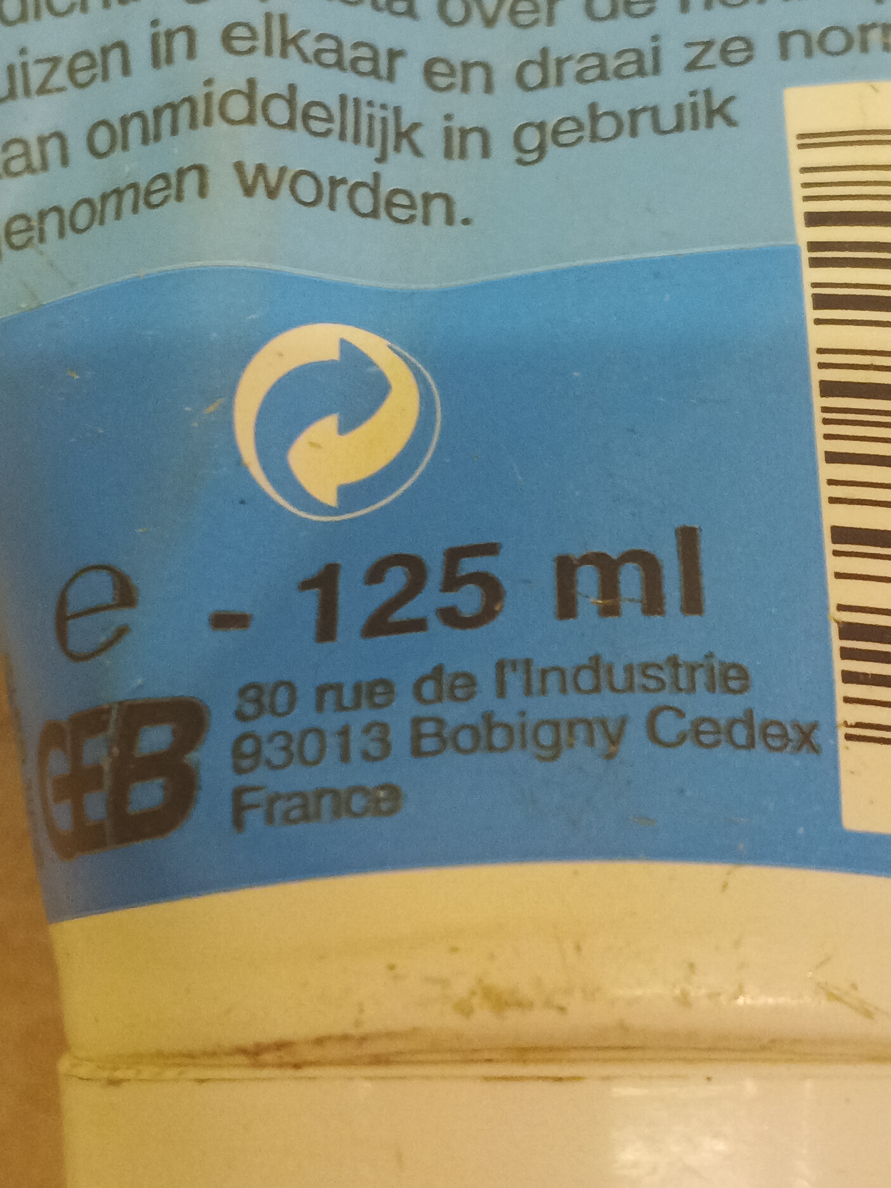

АлекСАН_dr,
Вы пробовали этот Gebatout? Смущает, что Gebatout много лет не было в продаже. Потом санкции и внезапно появляется французский Gebatout.

oversun написал:
АлекСАН_dr написал:
АлекСАН_dr,
oversun,
Да. Но старый.

oversun, У меня из старых запасов. В данный момент в Сантехкомплекте пасты в тюбиках нет, распродажа остатков в банках, остаток 36 шт. Надо бечь)
