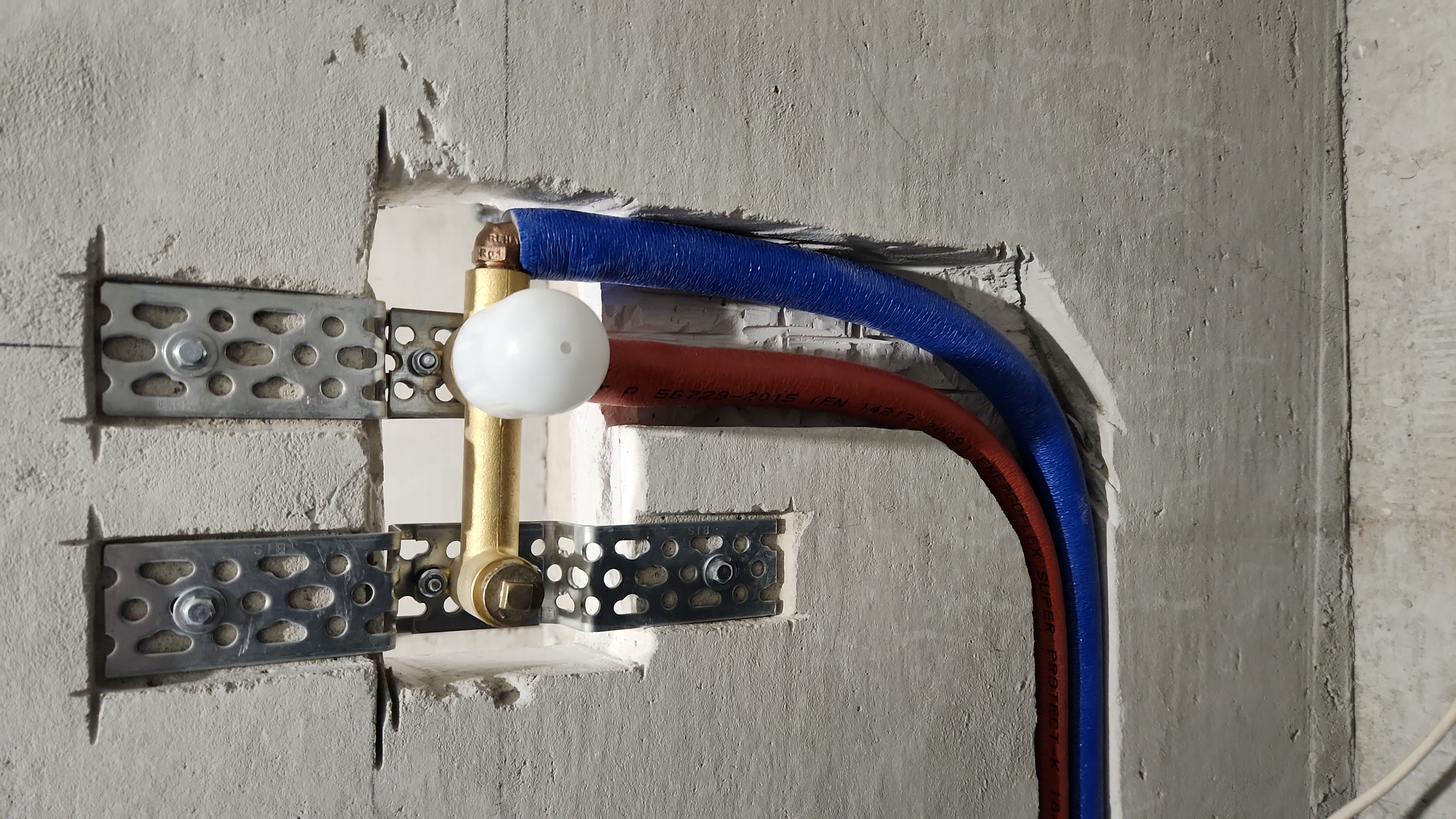

Добрый день. Собираю сантехнику в квартире для себя. Выбираю надежное и долговечное уплотнение для подключения подводки к скрытым смесителям, которые будут замуровываться в стену. Весь коллектор собрал на сантехнить, но по поводу вскрытого монтажа засомневался. Подумал, что возможно для этого лучше стоит использовать анаэробные герметики как более простой и менее вероятный способ накосячить. Все резьбы новые. Вот хотел посоветоваться с профессионалами, насколько анаэробы долговечны и подходят для моих целей.
Просто очень много противоречивой информации. Где-то пишут, что только лен с пастой, как самые надежные. Где-то пишут, что лен все равно деградирует в течении n лет и потечет и стоит использовать более современные способы. А им отвечают, что нити и герметики тоже быстро текут. И если с открытым монтажом нет особых проблем, его всегда можно отремонтировать, то в скрытом монтаже конечно же хочется что-то максимально долговечное. Короче прямо мозг закипел о изучения темы =)

Glencore, Только анаэробный герметик. Лен в этом случае использовать нельзя категорически, нити и ФУМ- лотерея.

Glencore, на лен. Проверить давлением, опрессовать 10-12бар. Этого достаточно. Можно анаэроб. Но надо еще подобрать под ваши резьбы соответствующий. Это не так просто. Все проделать по инструкции. Получите на выходе герметичное соединение. Сначала делал на лен, потом постепенно перешел на анаэроб и обратно на лен, т.к в анаэробе смысла нет. Лен сейчас есть в продаже отличный, многие просто этого не знают, пользуются паклей для конопатки срубов, потом начинают нитью и фум. Анаэроб был бы хорош, если бы было некое сборочное производство, все резьбы соответствовали, каждая своему герметику. Не для повышения надежности, а для ускорения процесса. И был некий техргламент, с учетом времени полимеризации, набора прочности....тогда да, а не вот это все

master.msk, Не ожидал от Вас услышать такую ересь. Лен паропроницаем. Если паропоглощающая способность окружающей соединение среды меньше, чем паропроницаемость льна, он будет гнить, превращаясь в кашеподобную субстанцию чёрного цвета. Небыстро, лет за 15-ть. Никогда не видели? Именно по этой причине СНиП содержит прямой запрет на замуровку резьбовых соединений. Понятно, что написан он был до появления смесителей скрытого монтажа и анаэробных герметиков в свободной продаже.

Да мне как то все равно. Лен, если что- это природный полимер, ни чуть не хуже синтетических. Пропитывается специальной пастой. Некоторые свои резьбы по 20 лет разбирал, нормально все. АлекСАН_dr, снип содержит, если он еще это содержит, помимо запрета на замуровку резьбовых соединений, исключение для водорозеток, выходов в местах установки смесителей. Встраиваемые смесители по другому в принципе не могут подключаться.
P.s вообще, к анаэробам есть некоторая личная неприязнь. Если на лен все 100% герметичны, на анаэроб - 99%. Иногда бывает немного непредсказуемое соединение, из за неактивных покрытий, разных сплавов. Или где то не выдержал время полимеризации. Разная температура. Много мелких нюансов. Если есть какие то преимущества в скорости, и технологичности, они сводятся на нет.

master.msk написал: исключение для водорозеток, выходов в местах установки смесителей
Это так. Присоединение скрытого смесителя- мимо.
Ну, это было...просто информация, по теме. Не руководство к действию. Не хотите - не ставьте встраиваемые смесители. На анаэробе они будут или на чем другом, резьбы будут внутри стены. Это опасно, серьезно. Обучиться на форуме - не вариант совсем. Но, и по объявлению мастер тоже может быть не очень.
Я бы точно себе не стал такое делать, без опыта, наример на фото 9 резьб, под замуровку в дорогую плитку. Вот это все разобрать и собрать назад, если потечет в плитке, мало не будет никому

Glencore написал: Собираю сантехнику в квартире для себя. Выбираю надежное и долговечное уплотнение для подключения подводки к скрытым смесителям, которые будут замуровываться в стену.
Пайка твёрдым припоем. Но никто так не делает, очень сложно. Поэтому лён с пастой.

АлекСАН_dr написал: master.msk, Не ожидал от Вас услышать такую ересь. Лен паропроницаем. Если паропоглощающая способность окружающей соединение среды меньше, чем паропроницаемость льна, он будет гнить, превращаясь в кашеподобную субстанцию чёрного цвета. Небыстро, лет за 15-ть. Никогда не видели? Именно по этой причине СНиП содержит прямой запрет на замуровку резьбовых соединений. Понятно, что написан он был до появления смесителей скрытого монтажа и анаэробных герметиков в свободной продаже.
АлекСАН_dr, разбирал 50 летние соединения лен с суриком на чернухе. Никакой каши - как новые. С хорошей пастой, нормально запакованные, лет на 30 должно хватить, и более, и тем более на латуни/бронзе. Такие разбирал тоже.
Разбирал 10 летние лен с казанским герметиком-прокладкой тоже на чернухе - даже намеков нет на проблемы.
В остальном нечего добавить к словам master.msk
