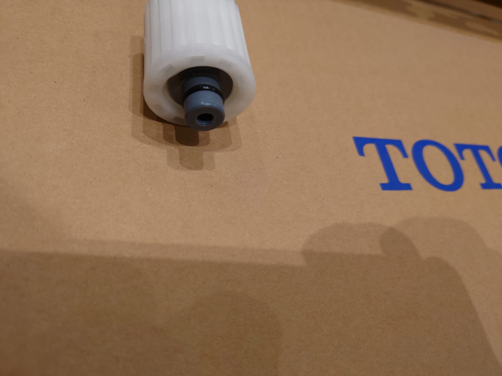

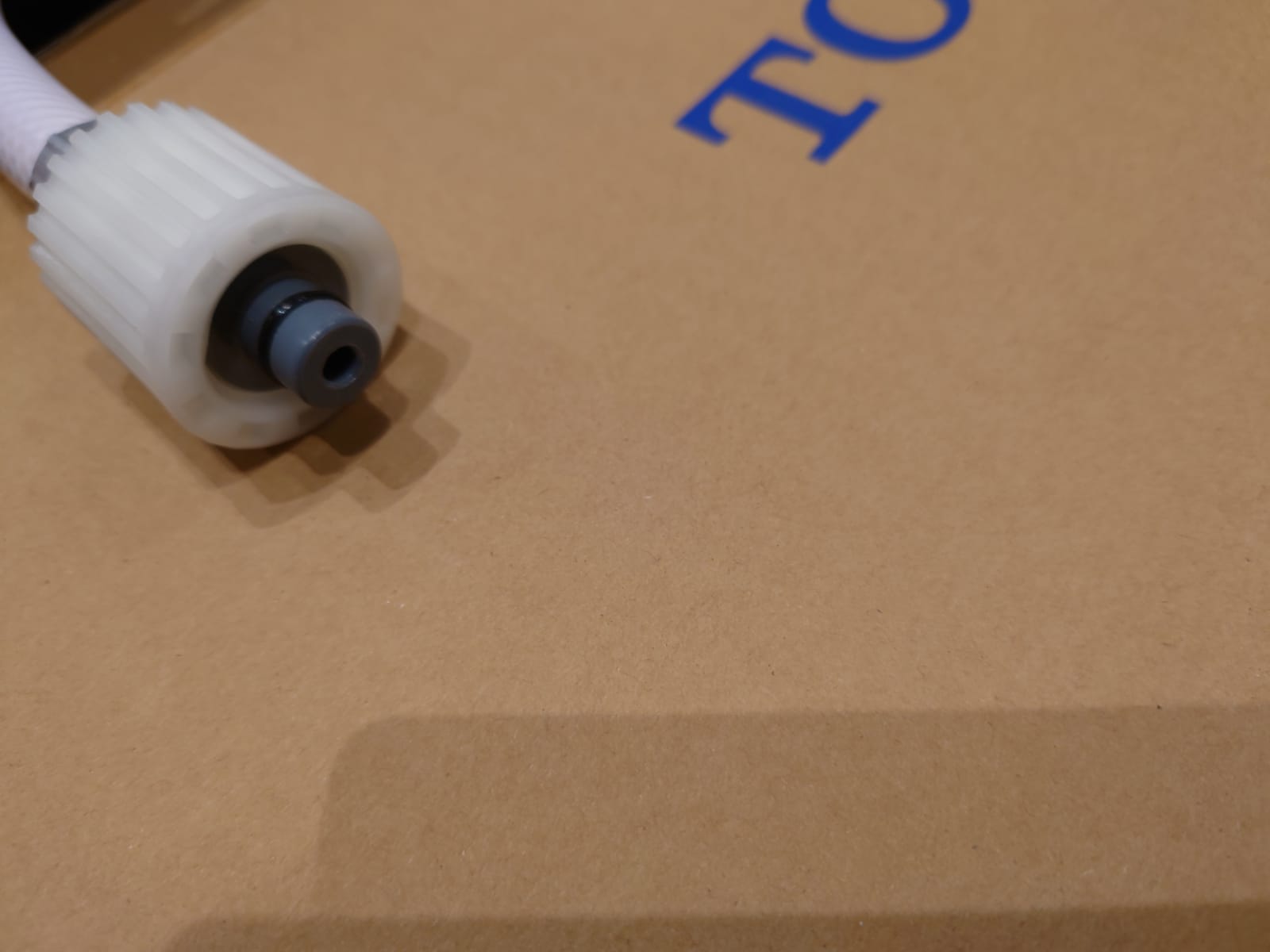

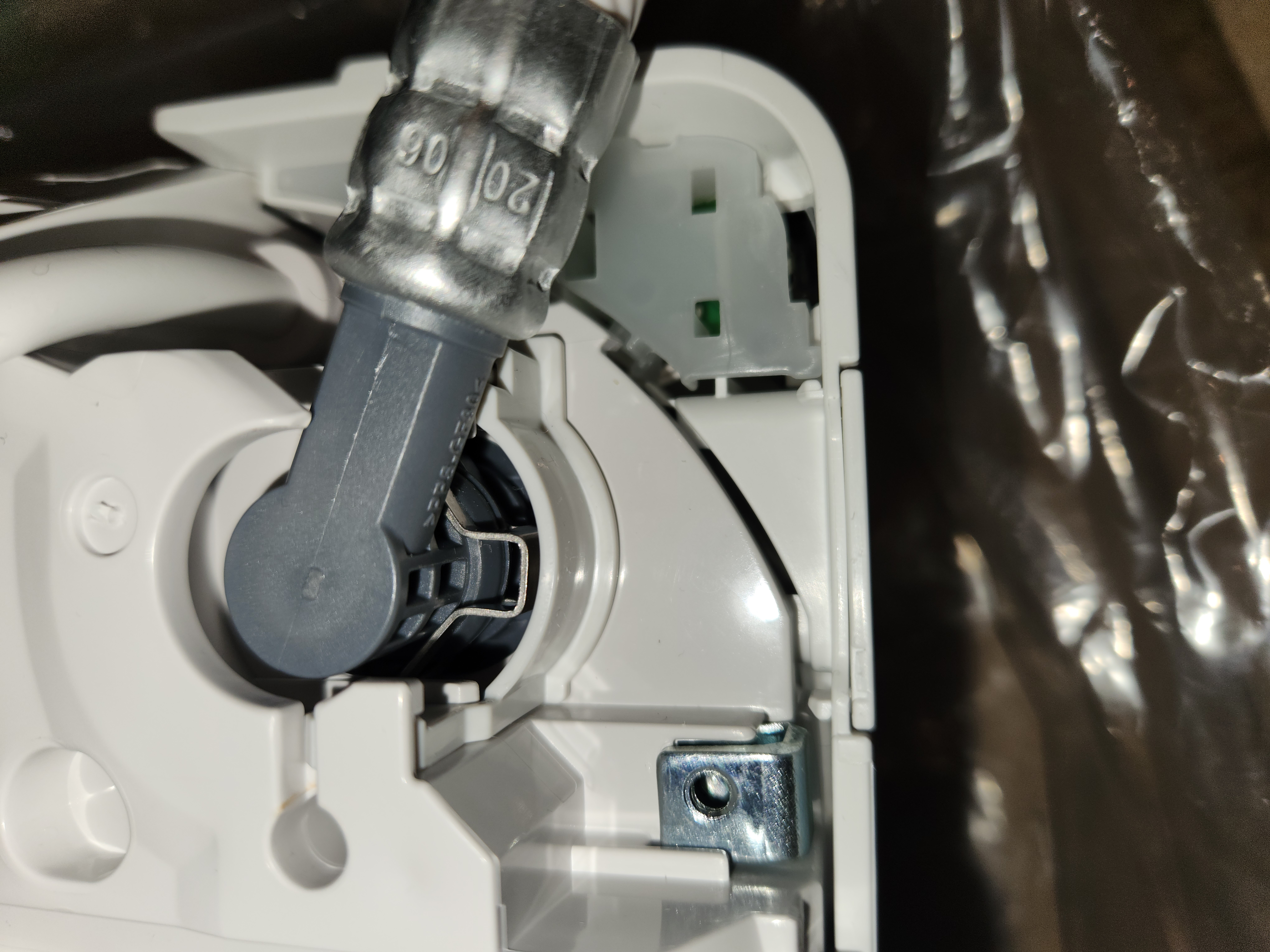

oversun, вроде пишите на русском без ошибок, простых слов не понимаете Во первых снип, который первым привели, не надо было сюда притягивать, не имеет отношения совсем. Дальше уже можно было с вами не продолжать, дабы не поощрять словоблудие.
Нельзя "сваривать резьбовое соединение", не надо придумавать ерунду, чтобы потом "опровергать с блеском".
И второй снип тоже привели совершенно не к месту. Еще раз вам напишу, если уж здесь тема о смесителях, а не о канализации и прочем, для вас похожем, но таковым не являющимся.
Разъемное соединение в водопроводе и аналогичных, это накидная гайка. С прокладкой. Во множестве разновидностей.
Ну вот, например. Соединение шланга с крышкой бидэ Вот. Это разъемное соединение. Причем, с обеих концов шланга.
Резьбовое на анаэробе, так и останется разборным. Отличаться может усилиями при разборке. Где то чуть легче, где чуть сложнее, но в принципе, ни чем не отличается от других, разборных. На лен, нить или фум.
Понапридумвали себе сказок про волшебный анаэроб, еще и снипы подходящие пытаются притянуть.
