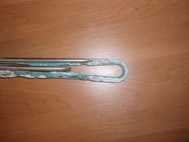

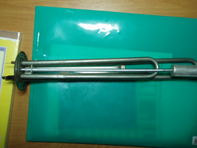

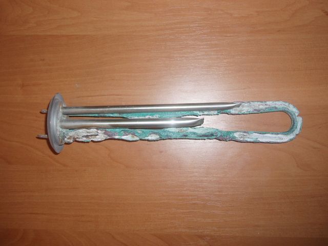

Бить током это я сильно выразился,скорее пощипывать.Но бак продолжал работать.Саму медную оболочку ТЭНа разрывает и спираль соприкасаеться с водой.Накипи на нём не было(стоит фильтр для смягчения воды),только зеленоватый налёт.Не пойму почему сгорает основной(1.3кВт) а вспомогательный работает полтора года.Они у меня включены всегда вместе.На фото видно как его разорвало,медная оболочка ТЭНа толщиной с бумагу.То ли её сожрало,то ли она такая и есть.А трубки под терморэле и датчик температуры сделаны из нержавейки,и они целые.Я купил себе(и поставил)ТЭН полностью из нержавейки от другой модели Термекса(он сдвоенный,на одном фланце две спирал,но подключена только одна-1.3)Но поздно,бак потёк.Сначала думал что только мне так "повезло" но почитал форумы стало понятно что не только мне.

Те сгоревшие ТЭНы, которые я видел реально лучше выглядят, чем на Вашей фотке, хотя вода у нас жесткая. На моем Термексе стоит сдвоенный медный ТЭН, т.к. включал только вспомогательный, он и сгорел. Новый пока покупать не стал, отпилил объединенную клему, т.е. отсек сгоревшую часть, сейчас работает на основном ТЭНе (это так, может кому пригодиться)
