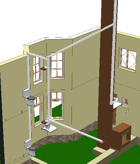

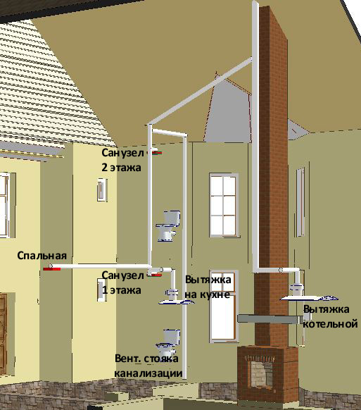

Я для себя эту тему практически с нуля начинаю. Как объяснять топологию - не знаю, поэтому слепил из Арчи две картинки. Вроде понятно, что и откуда идет. Самое противное место - с/у первого этажа. Кроме забора воздуха оттуда там сходятся практически в одну точку канал из спальни и вытяжка кухни. Как там будут идти потоки? В этот же стояк выше входит с/у 2-го этажа, а на чердаке до поворота к основному вентканалу (с котельной) хочу подключить вентиляцию стояка канализации. Дальше все понятно.
Будет ли это работать? Какие диаметры нужны? Срез трубы над крышей по уровню 9500. Или наоборот лучше вентканал с выводом на улицу делать из стояка санузлов, а котельную к ней подтаскивать?
Но так посложнее будет ее крепить. В исходном варианте планировал к кирпичной трубе зацепиться. И замаскировать ее легче.

Как Вы предлагаете делать нельзя.
  1. Вытяжка из котельно однозначно отдельный канал (требование газовщиков - пожарников)
  2. С/у, ванные комнаты - стояк отдельный. На разных уровнях соединять можно
  3. Спальни, кабинеты, комнаты отдыха - можно объединять, но отдельный стояк.
  4. Кухня - отдельный стояк. Это требования санэпидемиков.
SergAG написал : ...Или наоборот лучше вентканал с выводом на улицу делать из стояка санузлов, а котельную к ней подтаскивать?...
Дымоход должен быть ровный, если не ошибаюсь, на дымоходе допускается не более 3-х изгибов (колен). Так что уж вентиляции придется тянуться к дымоходу. Но и для естественной вентиляции все эти изгибы не очень ГУТ.
SergAG написал : ....хочу подключить вентиляцию стояка канализации.
А этот тем более отдельно и самостоятельно. Прямо той же канализационной трубой и срез чуть ниже чем вытяжка ( если рядом будут вент каналы)

garte написал :
У-упс... Это что, четыре трубы на крышей будут торчать?! Или под словом "стояк" подразумевается вывод до чердака, и там возможно объединение?

SergAG написал : ....и там возможно объединение?
Нежелательно, лучше заделать общим обрамлением, "замаскировать" его

А поясните, пожалуйста, почему отдельные стояки для с/у, спальни и кухни? Если тяга будет достаточной (при 10-то метрах высоты), почему нельзя свести все в одну трубу? Спальня дальше всех от стояка - так оттуда и расхода большого не надо. Я думал даже где-то в трубе повысить гидравлическое сопротивление. Наверное, это вопрос балансировки каналов?

SergAG написал : ...Если тяга будет достаточной (при 10-то метрах высоты),...
Это для первого этажа 10м, для 2-го - уже 7м, мансарды - 4м. А это уже разные сопротивления сети, разные производительности. Это первое. Повсем саннормам одно помещение - один канал (если говорить грубо). А так по народному, допустим в кухне подгорели котлеты, и сложилось так что где-то давление больше, где-то меньше, где-то температура выше, вот получился перевертыш в каналах.А у Вас есть смесительная камера где сходятся все воздуховоды. Получается связь по воздуховоду с Вашей любимой спальней, где Вы лежите и под запах сгоревших котлет ловите кайф :) ;)
