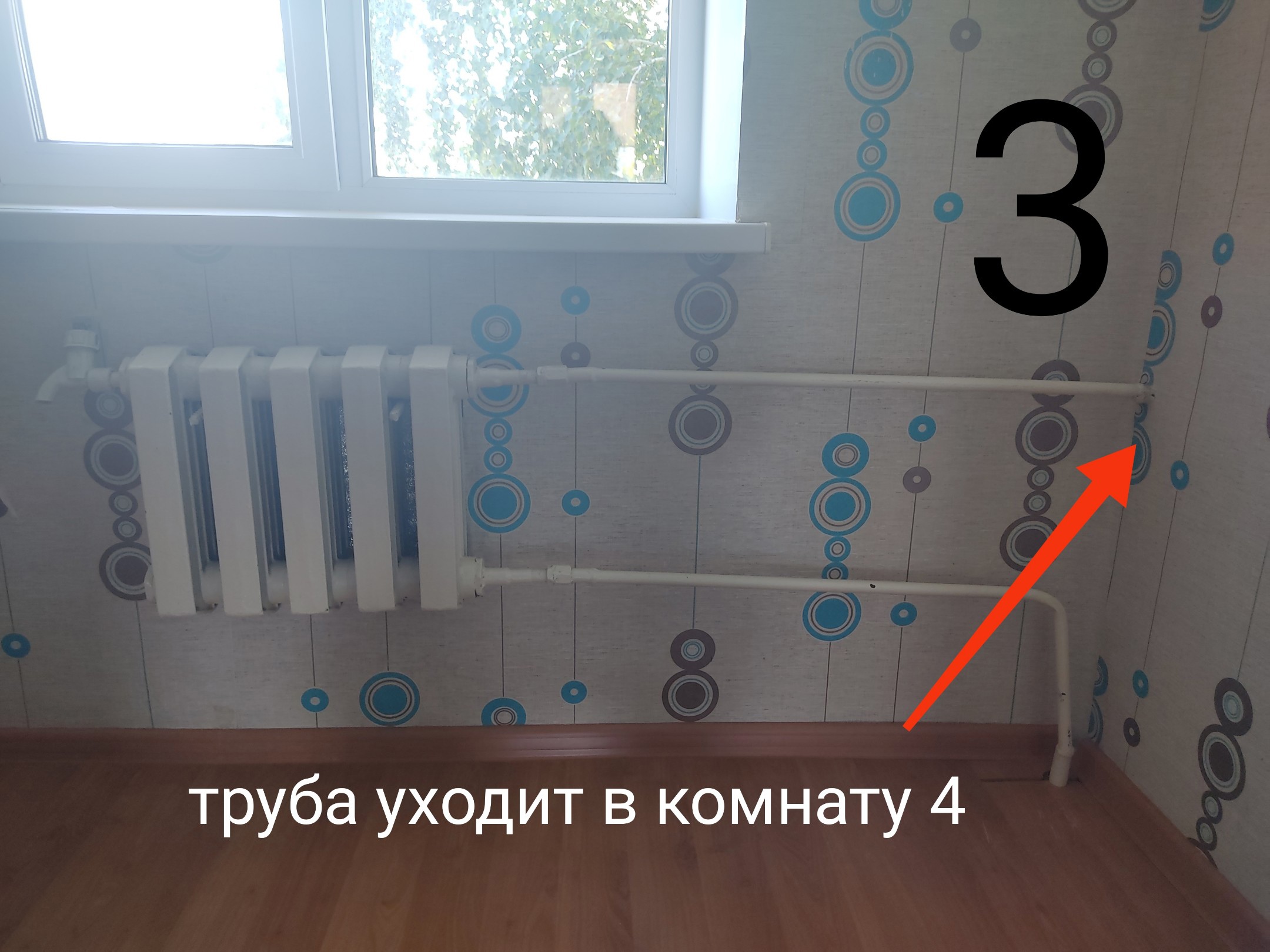

Vlad Crush написал: сильно смущает то, что стояки у вас дюймовым диаметром заходят в квартиру, а подводки на 3/4. И застройщик мог заузить стояки.
Так во всех комнатах, тоже отметила, когда фото делала(

ЯгодаБузина написал: Так во всех комнатах, тоже отметила, когда фото делала(
Будете переваривать трубами ВГП - исправьте.
BV написал: Сначала трубы, потом штукатурка и радиатор - так не работает!
Ничего не успеваю тогда(
ЯгодаБузина, маяки поставить - полдня.
И это не сильно грязно. Найдите штукатура.
Сварщик, как верно сказано, нужен именно по трубам, желательно газосварщик, и обязательно с гидравлическим трубогибом.
Хорошие сварщики водятся в аварийках - водоканал, и газовая служба.
Но повторюсь - им нужен эскиз монтажной схемы, и вся комплектация по арматуре.
Лучшее - найти газосварщика который специализируется именно на монтаже отопления.
Возможно и отводы стояков воды заодно переварить, если нужно.

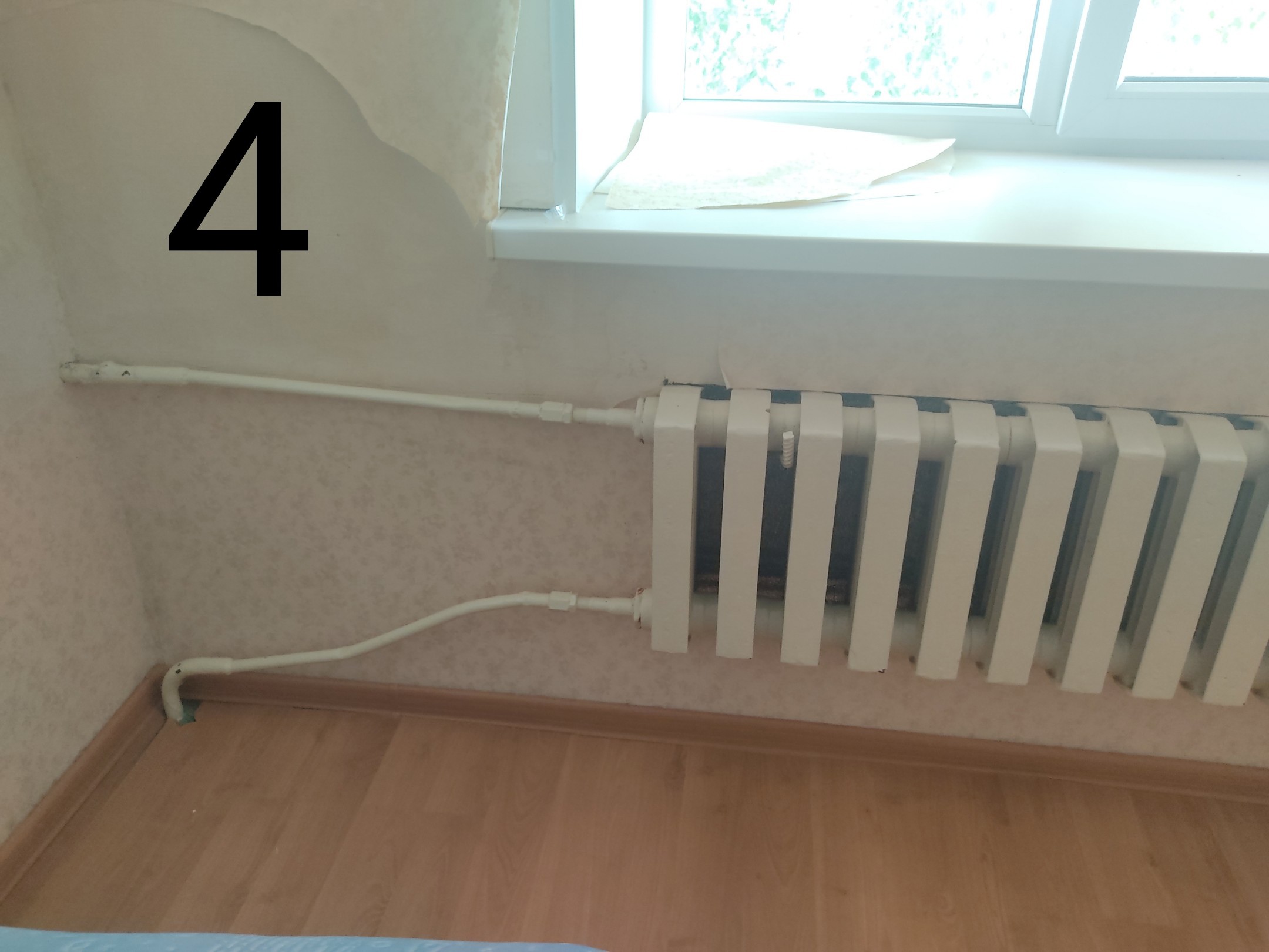

ЯгодаБузина, в комнатах 3-4 надо думать как развести трубы. Даже если останется чугун.... лучше сделать конфигурацию так, чтобы и биметалл мог работать - подавать в оба радиатора сверху и параллельно... и один байпас на оба радиатора.
В других комнатах также...
Система отопления П-образная однотрубная в комнатах 3-4.
