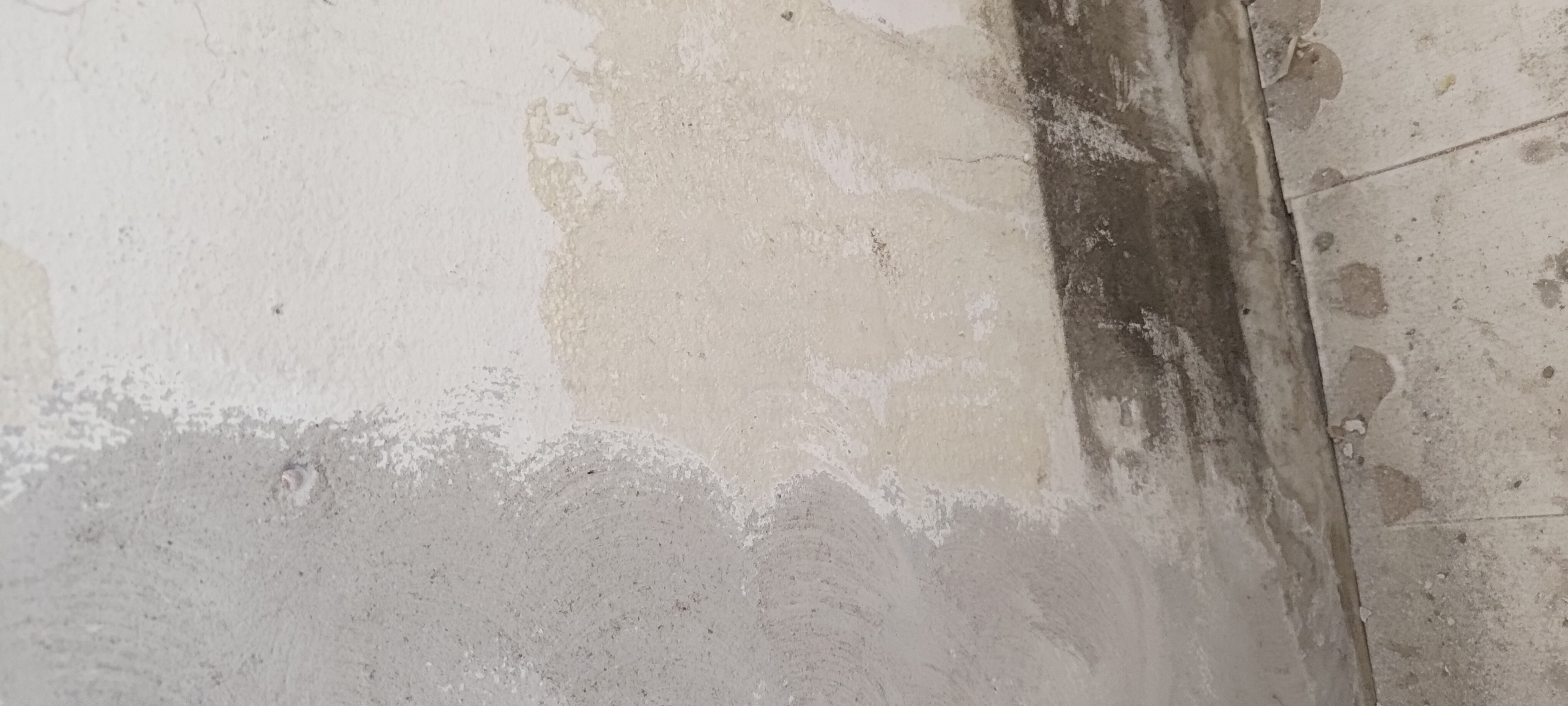

Все заштукатурил, кроме бортика. На нем в уровне чернового пола обнаружилась черная плесень. Подскажите, пожалуйста, чем лучше обработать стену перед штукатуркой и штукатурку перед приклеиванием утеплителя, чтобы она снова не проросла? Штукатурю цементной смесью. Для предотвращения плесени утеплитель лучше на цементный клей?
1000010726 Тоненькие лаги лежали на кирпичах, затем настил из доски, затем ещё одни лаги. На уровне кирпичей плесени почти нет. Между лагами было утепление пенопластом, но, почему-то, с пропусками. На борртик был где-то приклеен, а где-то просто прислонен пенопласт.

Yellow написал 21.04.2025 в 12:23
Все заштукатурил, кроме бортика. На нем в уровне чернового пола обнаружилась черная плесень. .....
В общем заштукатурил, а сверху пропитал церезитовской антиплесенью для минеральных оснований.
Возле стыков бортика были трещины, поэтому не доходил 3,5см до краев. Планирую замазать это пространство двухкомпонентным полиуретановым герметиком.
