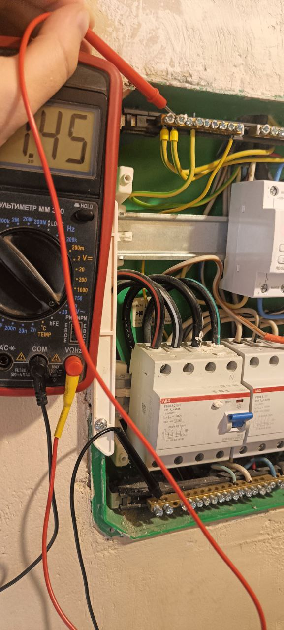

замерил
Неправильно. Надо на пределе 200ма переменный.
Просто замкните щупы прибора для проверки нуля перед изменением.
Прочитайте инструкцию прибора - как и что измеряется. И смотрите что на гнёздах написано.

rdiamond,  Попробуй на 200мА переменного тока замерить. 0,04А это что то непонятно мне
на 200мА - ноль показывает

rdiamond написал 26.05.2025 в 12:42
Это похоже на правду. 40мА - неправдоподобно много.

BV написал 26.05.2025 в 12:33
rdiamond, какое напряжение в щите между нулём и землей на переменном токе, кстати? Может вы писали, .....
1,5Вольта image
Ну и должен показать ноль - там ток единицы десятки МИКРОампер.Ну может 100мка.считать - лень.

и так друзья к чему мы приходим в итоге? кроме того что щиты мои ад. что напряжение на корпусе устройств с двухконтактной вилкой считается нормой? и сделать я ничего не могу?

rdiamond написал 26.05.2025 в 12:44
1,5Вольта
Нормально. А теперь включите что то мощное по одной фазе - например электро чайник 2 кВт и обогреватель 2квт. И ещё раз измерьте.
