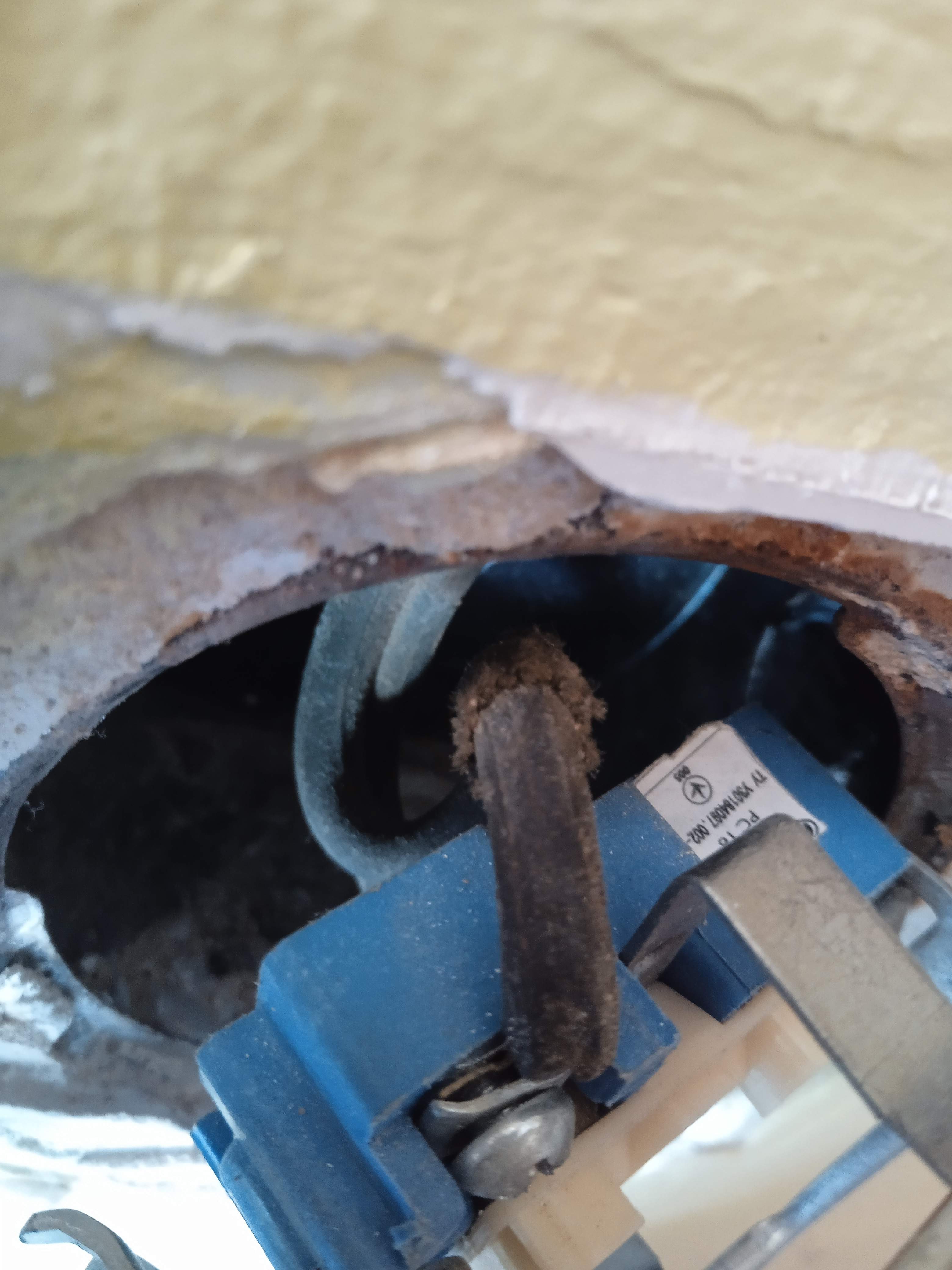

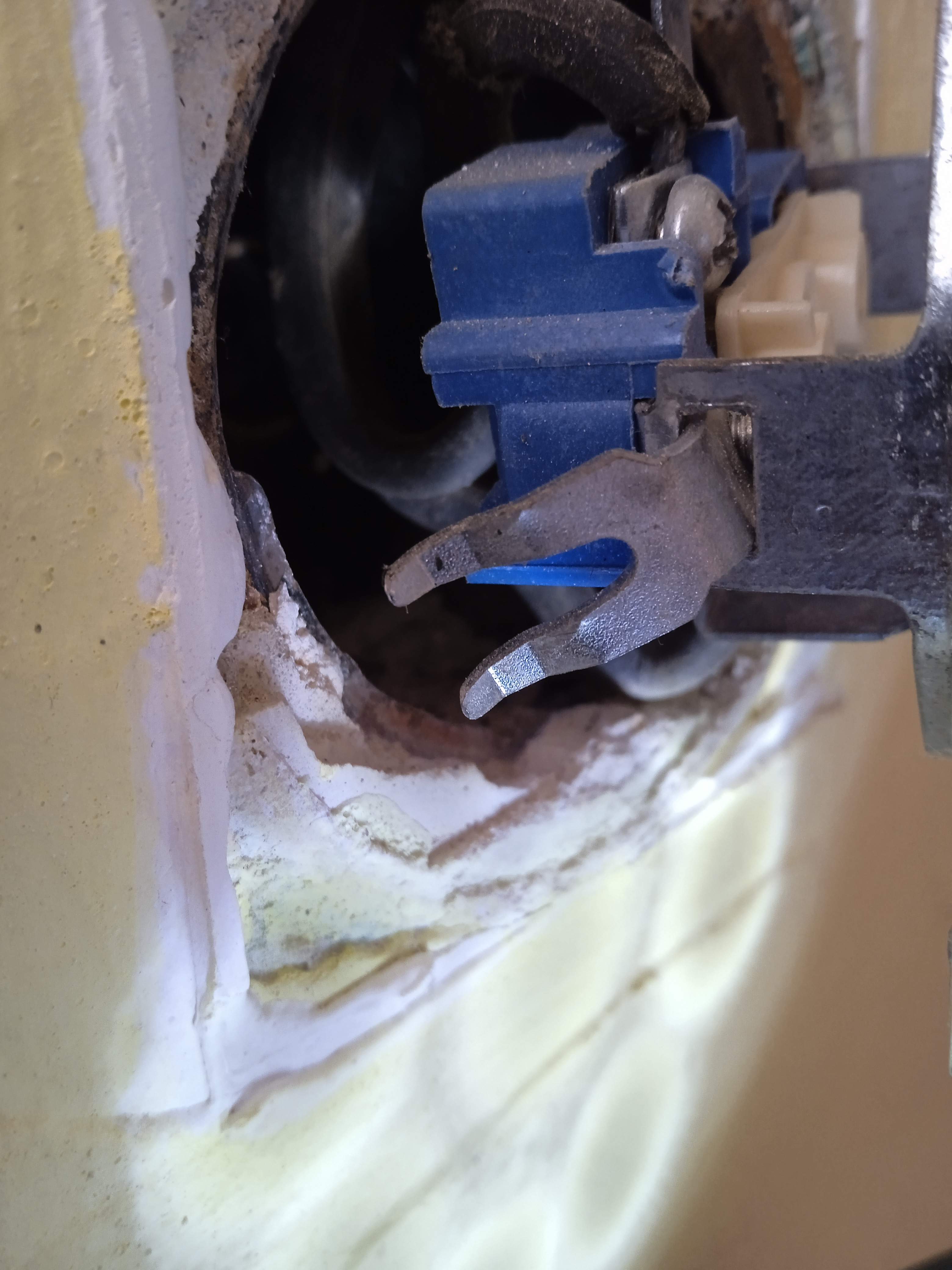

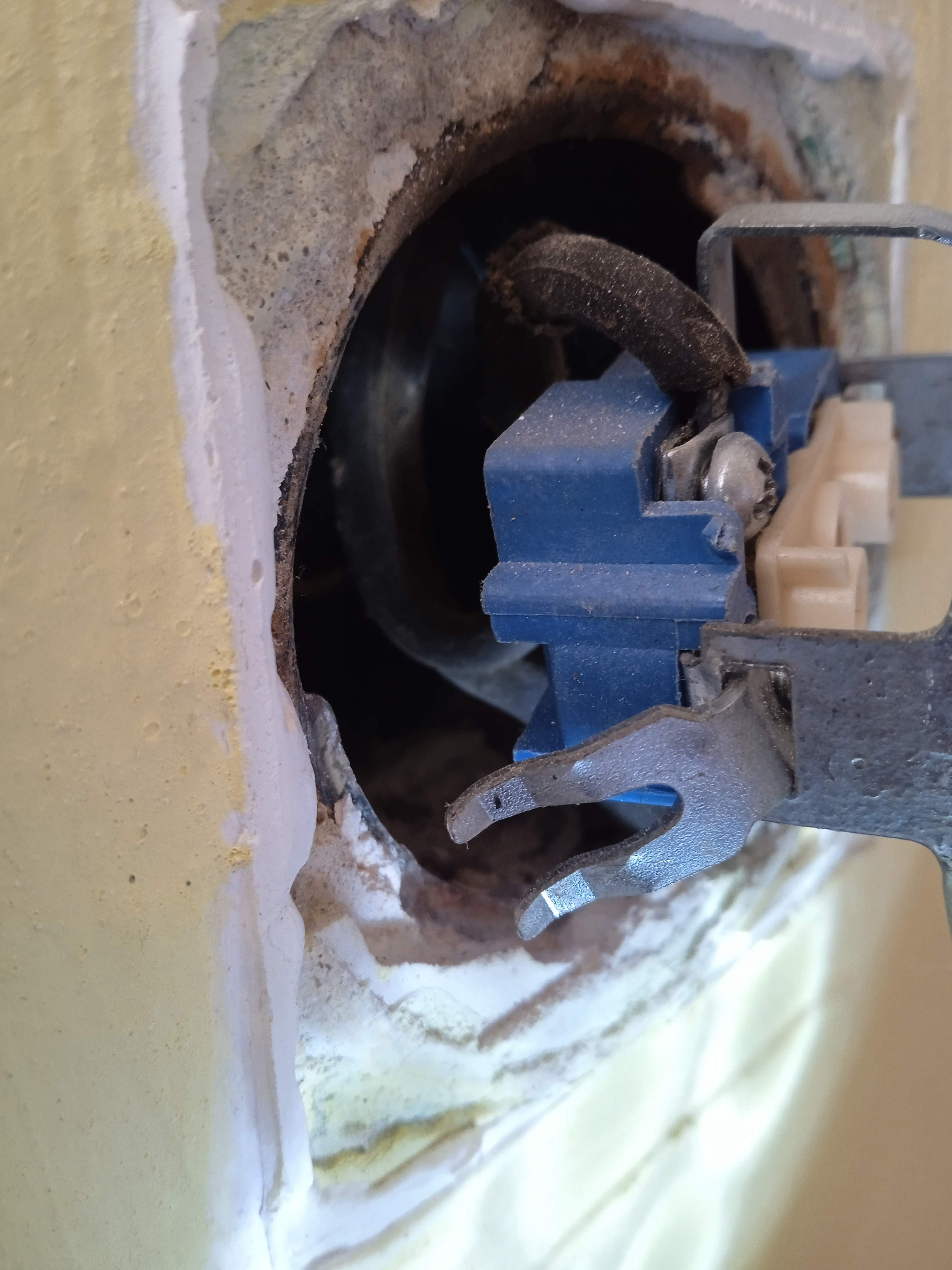

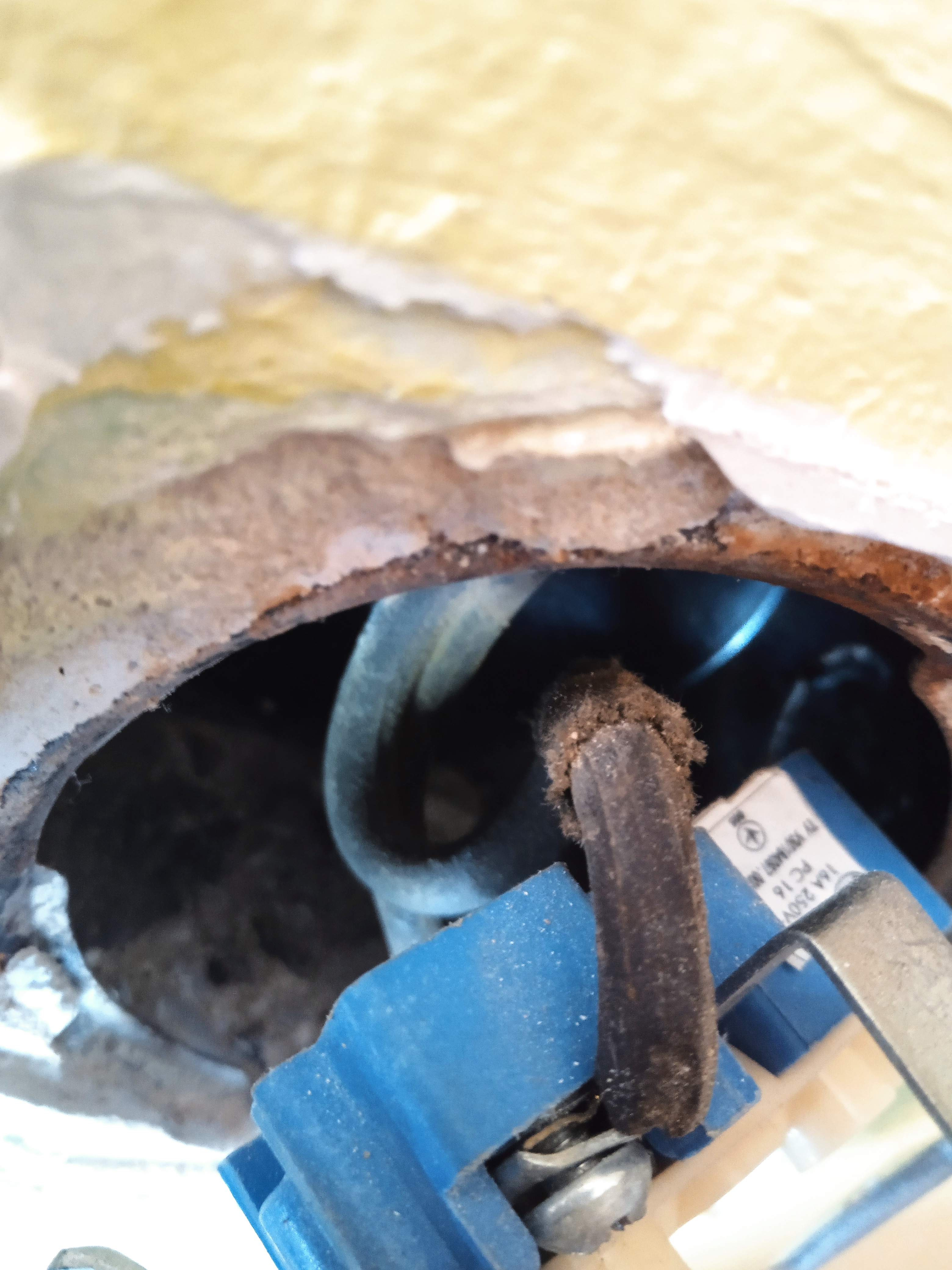

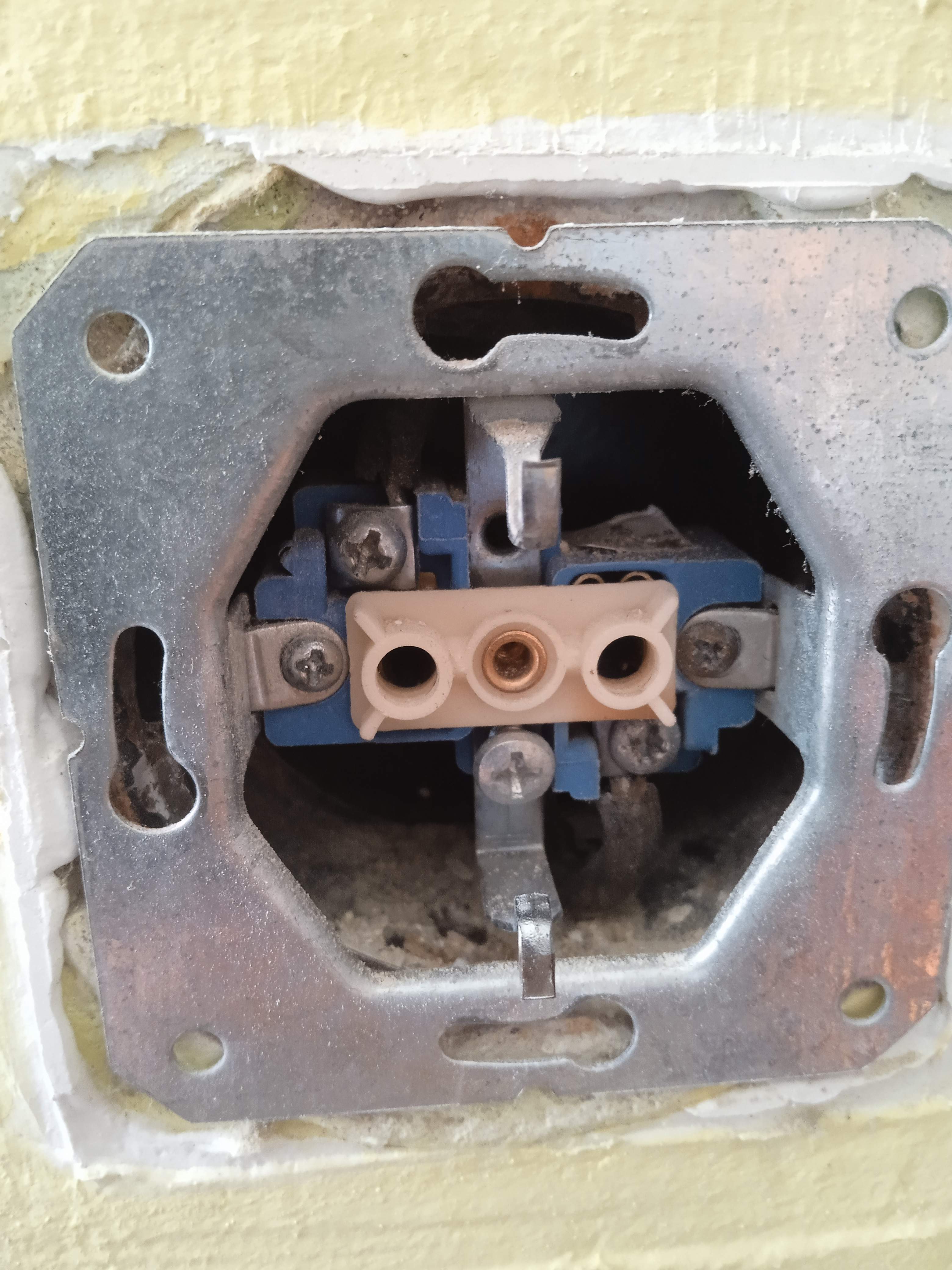

Подскажите, прошу, что это может быть, старая хрущевка , розетка , при включении любого устройства в сеть , например даже зарядки начинается треск, вскрыл розетку, но не вижу никаких повреждений, IMG_20250618_100537 (NXPowerLite Copy)IMG_20250618_104025 (NXPowerLite Copy)IMG_20250618_104030 (NXPowerLite Copy)IMG_20250618_104239 (NXPowerLite Copy)IMG_20250618_104242 (NXPowerLite Copy) только вроде близко провода между собой как спаренные, сильно слитно, это вообще нормально
раньше когда то давно был тоже треск, что то вроде тогда подкрутили , и потом было все ок Даю фотки, буду очень благодарен за помощь или рекомендации

Если не хватает навыков разобраться с треском в розетке, то просто не притрагивайтесь к электрике.
По факту - просто замените розетку на новую. С вашими знаниями и умениями это будет самое правильное. Даже если в этой проблема окажется простейшей и легкоустранимой.

Плохой контакт, рано или поздно сгорит или оплавится. Перед ковырянием в розетке ОБЯЗАТЕЛЬНО нужно ОТКЛЮЧИТЬ электричество, в некоторых случаях помогает поджатие контактов в качестве временной меры до замены розетки. Замените розетку на новую.
Если навыков нет, то пригласите специалиста.

andreyt772, какие приборы используются от розетки?
Даже зарядки?..
Вряд ли розетка повреждена, иначе ты увидел бы. Наверно.

andreyt772,  Помимо сказанного добавлю, что алюминиевый провод мог надломиться немного дальше от розетки. Под изоляцией не видно, а провод не цельный. Правда, при маленькой нагрузке, от зарядки, может и не будет трещать. Хотя....

Зарядки, БП ноутов - стартовый ток - искры. Если и потом трещит - перебирать розетку, может просто поджать контакты, принимающие штырь вилки.
Испытания до / после электро чайником.

Треск во время работы прибора или в момент втыкания вилки в розетку? БП втыкаете?

gensek, в момент втыкания вилки в розетку, сейчас раскрыл, затем вкрутил назад, пока нет треска

gensek, БП нету прямо втыкаю через удлинитель, удлинитель уже и другой взял, все равно был треск сейчас прикрутил назад, вроде теперь нет треска, раньше год назад такое было при включении в эту розетку кондиционера мощностью 0,65 кВт
