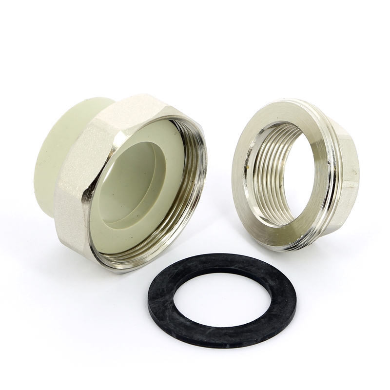

Tree812 написал 24.07.2025 в 20:45
тут подтекает
Краны есть на ПС? Американка плохая - пластик с металлом стягивает, а у них коэффициенты теплового расширения разные. imageimage Можно попробовать просто подтянуть гайку. Если не поможет и есть краны, то перекрыть краны, открутить гайку и заменить прокладку.

ser000, кранов нет, точно Гайку, аварийщики, бояться подтягивать, до упора уже затянуто( Прокладки, сказали, поменяют, но, это же надо снимать сушитель? И воду всему дому перекрывать..

За много лет прокладка стала дубовой. И перестала компенсировать подвижки труб при отключении ГВС.

Американки - старые, как мне сказали аварийщики, с, если не ошибаюсь плоской прокладкой. Так можно ли поменять эти старые американки, на новые, и поставить новый сушитель - без демонтажа плитки? Там трубы выходят на 2-3 см всего лишь, из стены, не лезет, типа паяльник (писал тут, выше) Вот собственно все) С перекрытием воды, вы правы, это их проблемы, тем более есть прейскурант - заплатим..

Одна часть американки запаяна на трубе... Дальше смотрите сами по месту.... потому как не видно, что с обратной стороны стены.

Было бы до упора не капало бы. Или прокладка всё таки повреждена и требуется замена прокладки. Как-то закпало на аналогичном соединении аварийщики подтянули и капать перестало, потом снова закапало, но после повтороной поддяжки больше не капало.

Можно, но в вашем случае ломать стену для доступа к трубе для напаивания другого фитинга.

Судя по показанному фото труба ни куда не выходит, а то что вы видите это часть американки, которая уходит в стену, так что без демонтажа плитки и стены врятли получится. Только что если трубы идут насквозь и можно получить доступ с другой стороны стены для получение нового стыка за стеной и выводом наружу трубы, а заодно поставить краны, что бы можно было колдовать с полотенцесушителем без отключения стояка.

Если заявка "замена ПС" - то все за ваши деньги. Если заявка "ликвидировать течь" - бесплатно. Трубы и ПС (без кранов и байпаса) - как часть стояка - ответственность УК.
Проще всего слить, раскрутить американки и поменять прокладки на прокладки из качественной ЕДПМ резины... и их хватит... ну наверное лет на 10 минимум (через год подтянуть) даже с американками старой системы.
Одеревеневшие старые прокладки нет смысла тянуть.
Если делать более надежно - делать без американок, со сгонной резьбой... Но будет громоздко и не эстетично.
