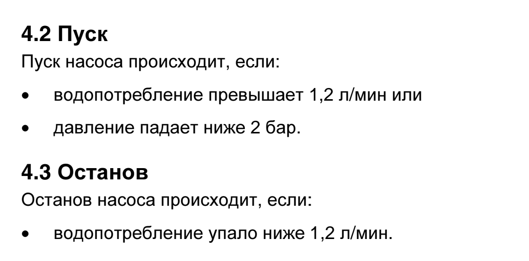

funikov написал 12.08.2025 в 09:01
В.1) В ПУСТОМ ГА без воды накачал давление 2бара. - Включаю насос - гонит до 4бар, потом выключается, но давление в системе всегда 2.2 бара - что на гребенке, что сразу после насоса. ГА при этом точно полностью не накачивается водой - как-будто литров 50 заходит и всё. Если спустить давление на пустом ГА до 0.6бара, то накачивает водой полностью, но давление во всей системе всё-равно 2.2 бара.
Из инструкции насоса. Screenshot_20250813-153206 Останов насоса происходит потому, что расход при наполнении ГА становится менее 1.2л в минуту при давлении в ГА 2.2 бара и давлении насоса до фильтров около 4х бар (больше насос дать не может - макс напор при нулевом расходе 4.5 бар)
Еще проще - проблема из-за большого сопротивления фильтров и аквабосса.
При отключенном ГА, давление везде 4 бара. Но совсем не устраивает объём подаваемой воды в дом. Т.е. на гребенке 4бара, открываешь кран, давление быстро падает до 1.5бара и пока кран не выключишь, будет 1.5. - Кран выключаешь - сразу набирает до 4.
Когда насос работает без ГА - воду подает только насос, и тут явно видно что потери давления в фильтрах 2.5 бара. Это много.
через гибкую подводку к смесителю, раковины(2шт), душ,
Если смените гибкую подводку на пекс трубу до душа (или хотя бы МП - там проходное сечение больше) , в лейке уберете ограничитель потока, то расход из душа станет немного больше.
Давление на гребенке будет немного ниже, а падение давления (потери) на фильтрах и аквабоссе немного возрастут.
Если включите другие потребители одновременно с душем - то расход из душа станет совсем слабым.
Что можно сделать - писал выше.
Ваш выбор - вовсе не обязательно следовать моим советам, в теме есть и другое мнение. Мне будет даже интересно, если вы это мнение проверите на практике) Но для этого придется влезть в блок управления грюндфос и "заблокировать" реле давления, как написано выше. Если уверены, что не сломаете и потом сможете вернуть все в исходное состояние - можно и попробовать)
