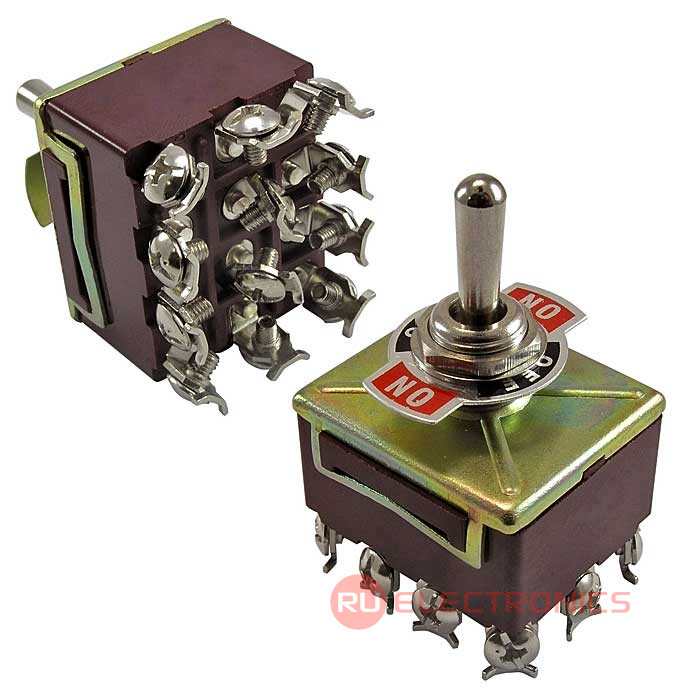

imageТакой тумблер подойдёт? 10А достаточно для мотора лебёдки?

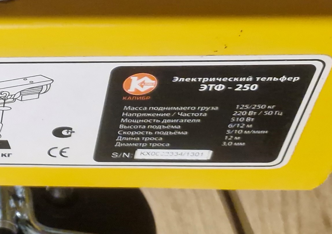

Вадим М написал 23.03.2026 в 22:50
Ножек много. Наверное хватит, И тока наверное тоже - паспорт вашей лебедки у вас есть.

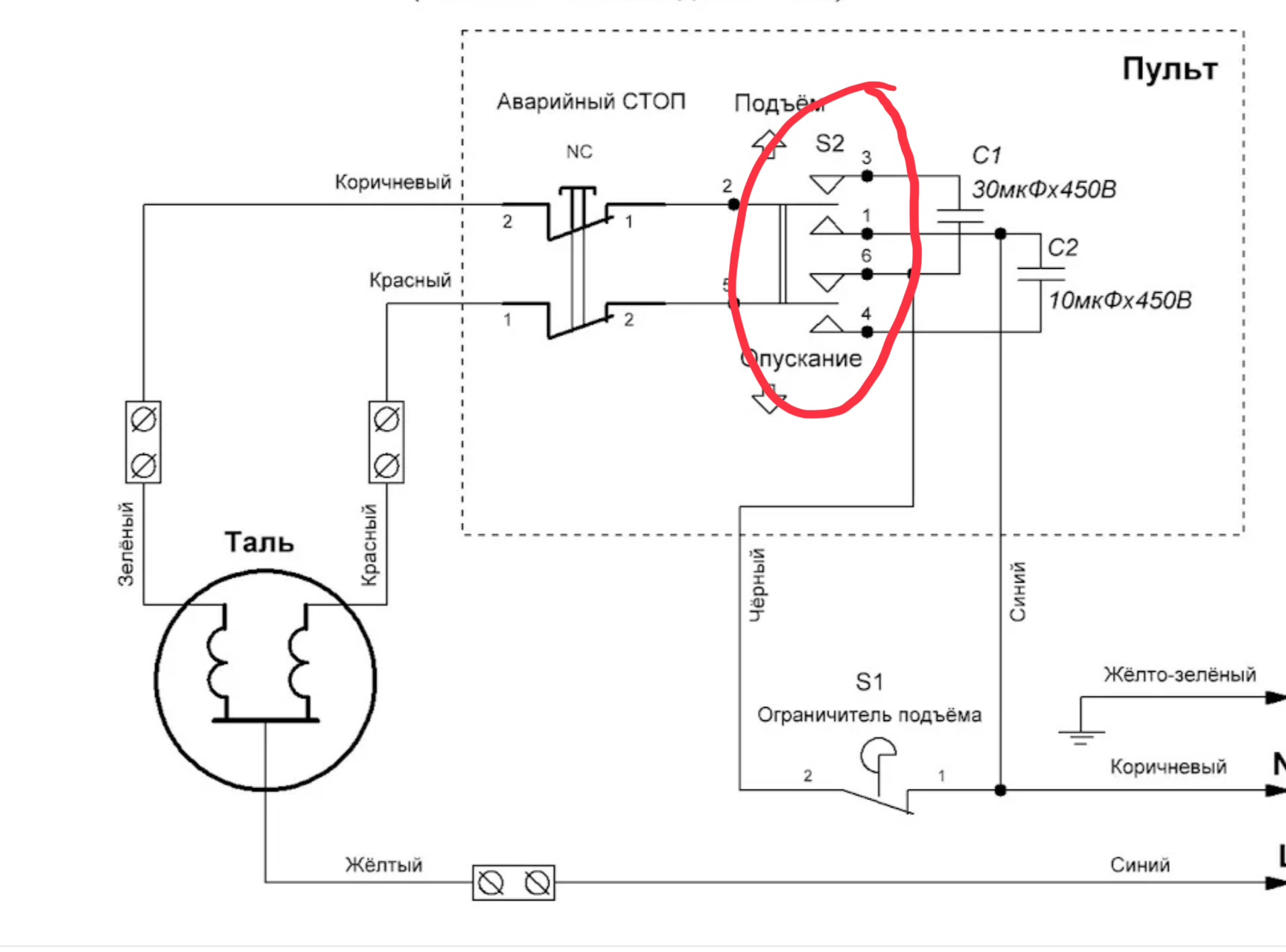

BV написал 23.03.2026 в 23:00
Там при нажатии должны одновременно по 2 контакта замыкаться в каждую сторону?
Там же пусковые токи не указывают. 8fb36a4db66efb1ae659e91693c23536

Вадим М написал 23.03.2026 в 23:02
Где там?
Прикиньте примерно.
Ну и насчет дуги от мотора - не знаю сколько проживет, если им ее рвать.

BV написал 23.03.2026 в 23:48
Где там?
На клавише "подъём/спуск"

Вадим М написал 24.03.2026 в 00:01
Я не знаю, как это делается.
Алиса, какой пусковой ток у....

BV написал 24.03.2026 в 00:05
Отвечает, что 6-7А. Значит, на 10А тумблер подойдёт. Мне из схемы не очень понятно, как нажимаются контакты - одновременно два? 17743004958901543146221533037508
