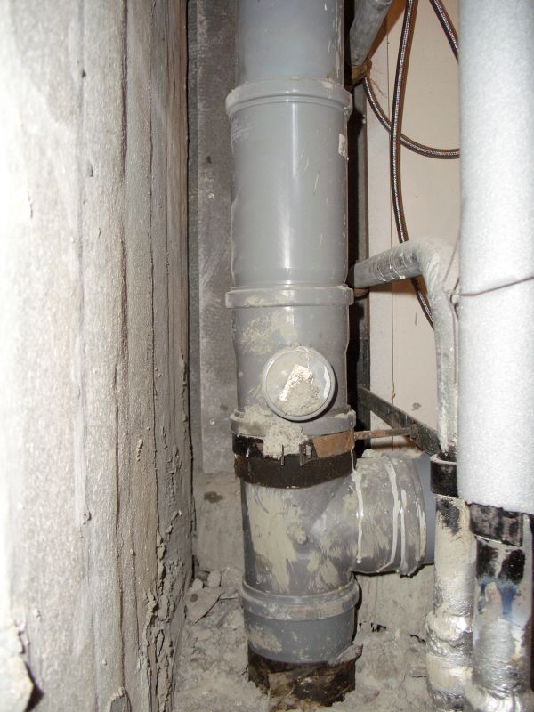

C2h5-OH написал : есть еще вариант перевернуть крестовину и воспользоваться потом ремонтной муфтой.. сам так не делал, но видел ТАКОЕ,....
что помешает сальнику постоянно подтекать ?, причём уже в двух местах, и одно место , замечу, у соседа снизу.
01.06.2007 в 20:53:03
прошу прощения за исчезновение, командировка случилась.
спасибо за рекомендации. Нет худа без добра, за время отсутствия сосед нашелся. Думаю значительная часть проблемы решена.
Еще пара вопросов, как разобрать текущее сооружение. на картинке выше патрубков и есть компенсатор? Насколько я понимаю верхняя труба должна в него спустится и тогда я смогу разобрать это сооружение. Я прав?
Смотрел в магазинах разного рода смазки для сборки - ничего не попалось под руку подходящего. название никто не скажет?
Имеет ли смысл дополнительно герметизировать соединение перед замуровкой в пол? если да, то чем?

Ну да, это она и есть. Если сверху никто лить не будет, то все просто:
  1. тяните компенсатор вверх, пока он не вылезет из нижнего разьема. Если не идет, то срезаете трубу выше компенсатора,
  2. отводим трубу выше среза в сторону,
  3. вынимаем все ниже среза вплоть до ближайшего стыка у соседа, это можно сделать даже без соседа, но лучше для страховки с ним,
  4. собираете вновь с укороченой до нужной длины трубой нижнюю часть, 5.удлиняете верхнюю (от вашего потолка) трубу так, что-бы она вместе с надетым на всю глубину компенсатором чуть-чуть не доставала до нижней части. 6.опускаем компенсатор вниз, придерживая трубу.
  5. обязательно крепим трубу выше компенсатора. Смазка силиконовая для канализации (например marley) или технический вазелин. Есть в любом строительном супермаркете и в любом магазине, где продается канализация.

спасибо. все ясно.
требуют ли дополнительной герметизации соединения которые будут замурованы в бетон? если да, то чем?

Не обязательно.
