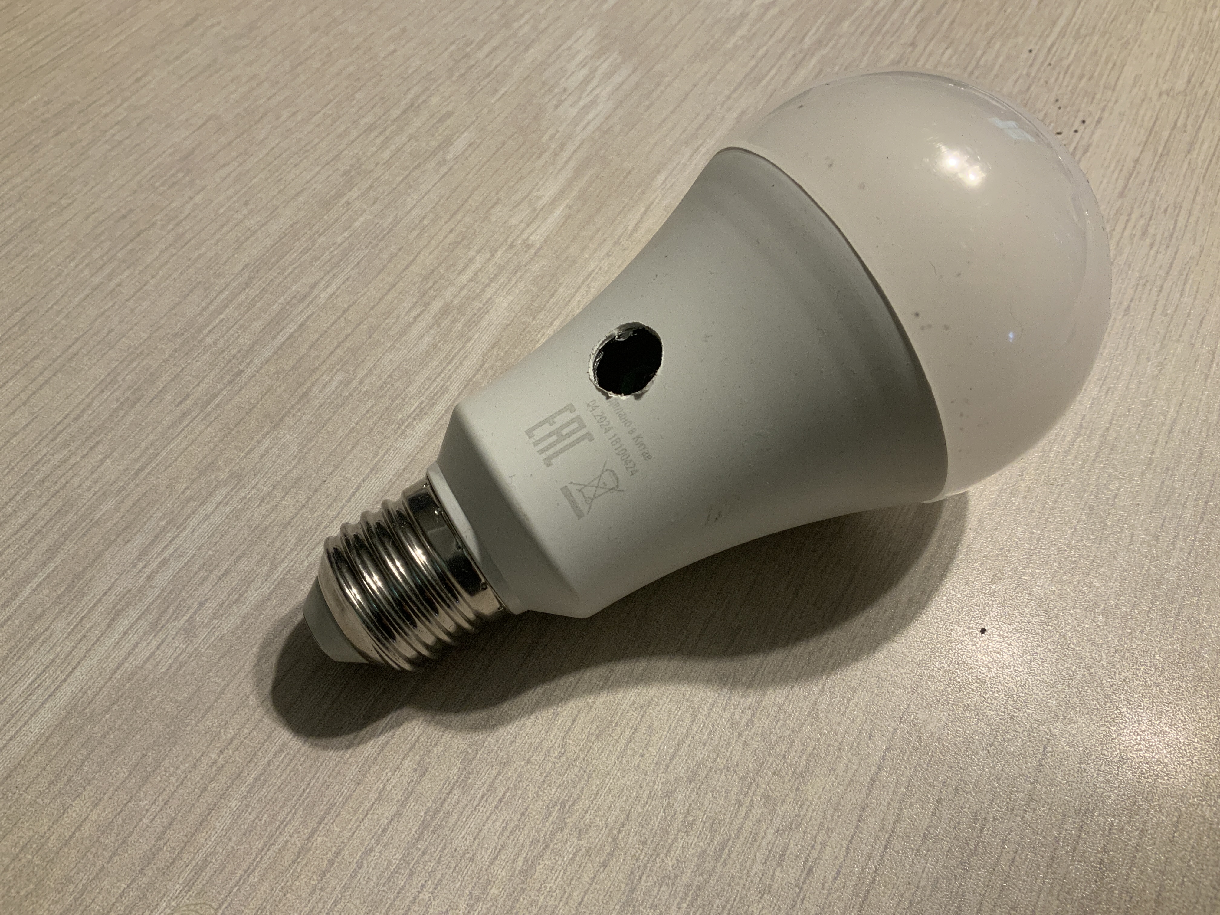

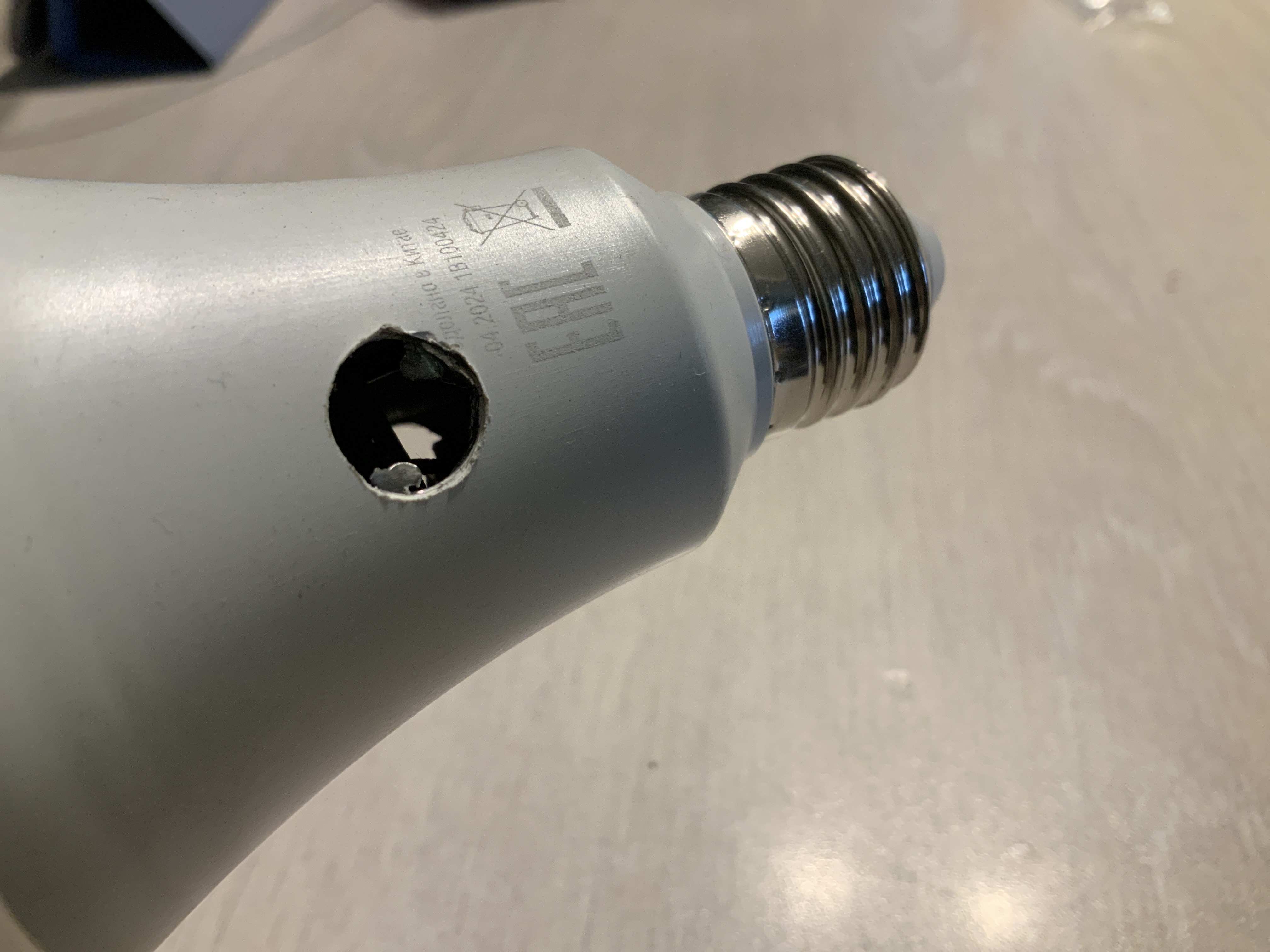

Скорее всего отверстия в металической части - реально продлевает срок службы, я ради прикола проводила опыты с замерами - если делаешь отверстия 2х10 со смещением по вертикали - то температура заметно снижается (не помню на сколько - но лампа работает на предельных параметрах, на 10 градусов снижаешь тэ - срок службы почти вечность становится, а не в 2 раза)

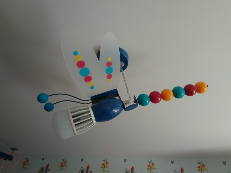

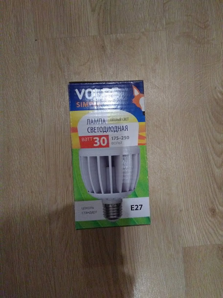

Есть у меня одна такая, 7 лет уже исправно горит без всяких сверлений, но в массовом сегменте металла не встречал.image image Да и не может быть металлической части от винтового цоколя - диэлектрическая вставка всё равно необходима.

image image
Вадим М написал 27.05.2026 в 12:14
Но и в них юбки пластиковые.
«Не верь глазам своим» (с)

Есть и пластик, и металл, покрытый пластиком.
