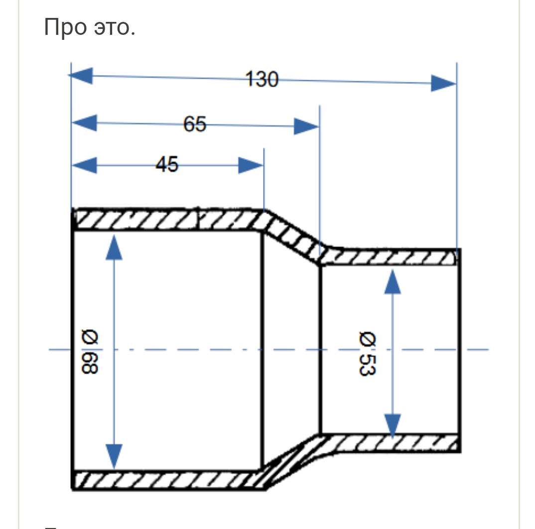

Еще раз... Напомню... Суть вопроса - как соединить пластик 50 с раструбом 68.
Вопрос простой, как 2х2, и ответ такой же... Зачем тут чесать левой пяткой за правым ухом? Если ТС идеи мешают это сделать, то санта из деза сделает это за 5 минут с перекуром.

Про это.
Это ТС измерял проволокой. Как точно - большой вопрос...

BV, похоже мы о разных трубах говорим... я говорил о такой трубе, как на фото у ТС в первом сообщении похожей темы ссылка

Вы в курсе что черная СССР и стран СЭВ система канализации назло врагам имела размеры 48мм и 108мм.
И что и куда вы вставлять собираетесь - непонятно.
Еще раз спрошу, как вы собрались герметизировать раструб компенсатора Д 54мм внутри раструба ТС с Д 68мм? Навалить силикона полтубы в "лучших" традициях дезовских рукожопов? ;)
Зазор 14мм, если делать ровный зазор по кругу равный 7мм, надо как-то удерживать трубу по центру по оси.... Как?
Сколько времени будет полимеризоваться эта куча силикона в пластиковой обойме? Неделю?)
Будьте добры четкий и понятный ответ без отсылок в другие темы...

В той теме наружний диаметр 75мм. Обычная толщина стенки 1.8мм, умножить на 2=3.6мм 75 минус 3,6 =71, 4мм внутренний диаметр.
Можете пояснить, каким чудом диаметр 54мм может плотно входить в диаметр 71,4 мм?
Это у вас от припоминания Мандонны мозги перестают думать? ;)

Вставляется компенсаторный патрубок во внутрь самой трубы ПНД, которая имеет диаметр не фига не 48 мм, а значительно больше - наружный 75 внутренний 54. Раструб (ессно после предварительной примерки компенсаторного патрубка) отрезается. Роль силикона сводится больше к тому, чтобы при вставке было обеспечено скольжение, а бурт образовывается между торцом отпиленной родной трубы и выступом патрубка, как дополнение. Всё, и не городить нужно никаких огородов, сидит он в такой трубе роднее родного... Надеюсь теперь понятно. А ссылка была для понимания о какой трубе (сварной пластиковой) я вел речь.

Я Вам типоразмеры в таблице выше для чего приводил, посмотрите какой внутренний диаметр у 75 трубы ПНД получается и какая у нее толщина стенки...
75-54 = 21мм поделить на 2 = 10.5 мм
Где вы вообще видели любые ПЭ трубы диаметром 75 и с толщиной стенки аж 10.5мм? (Доп. Естественно речь о канализации, ибо именно она обсуждается в этой теме.)
Вы вообще серьезно это написали, или решили потроллить тему?

Еще раз - силикон не имеет адгезии ни к ПЭ, ни к ПП.
Так какие функции возлагаются на это силиконовые колечко? Радовать глаз рукожопа из деза?)

Нахрена вся эта дичь с силиконом и обрезанием, если можно ничего не отрезать и сделать САМЫЙ ОБЫЧНЫЙ ПЕРЕХОД ЧЕРЕЗ СТАНДАРТНУЮ МАНЖЕТУ?

В таблице напорные ПНД трубы. В здравом уме и не с тяжелого будунища никто не будет выполнять канализацию в доме из таких труб, причем, соединения делать методом сварки.
Мало того - труба еще и с раструбом 68мм, в который ( для продолжения трассы) такую же 75ю трубу ну никак не вставить.
Часто вы видели в домах такую канализацию, если настойчиво предлагаете ваш метод с компенсатором? ;)

Я ж говорю, Вы попробуйте. На такой сварной пластиковой трубе, где отводы варились, раструбы гнулись вручную и пожалуй один из немногих стабильных размеров это внутренний диаметр трубы.

Из темы известно, что отходящая труба 50мм.... По фото легко можем вычислить наружний диаметр раструба - он 75мм, труба приваренная к стояку и стояк 60мм.
Вы же говорили про трубу 75мм номиналом со стенкой 10.3...10.5 - я же ничего не упустил? ;)
Дальше надо продолжать, или и так понятно, что стенка у трубы на фото никак не может быть 10мм? Или надо пояснить, почему? ;)

Если коротко, то в той теме грамотные люди правильно ответили, суть ответа "бери переходную манжету 73...75/50 и не эпи мозги".
