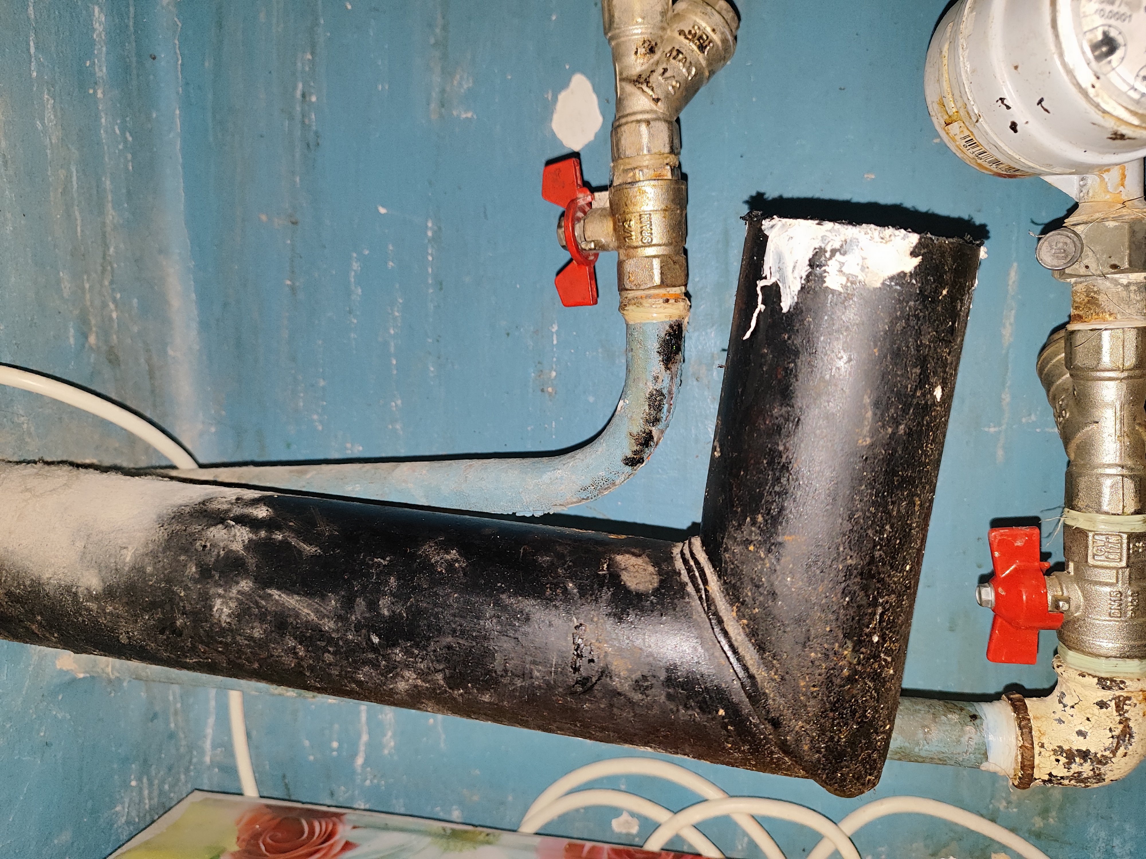

Что за деталь на эскизе? Для чего её установили и можно ли её удалить?
Сообщений: 139358
18.08.2026 в 20:15:31
ВТБ! написал 18.08.2026 в 20:04
Как я понял, это часть детали - раструб.
Это наверное даже не ТС вопрос, а строителям дома)
А зачем?

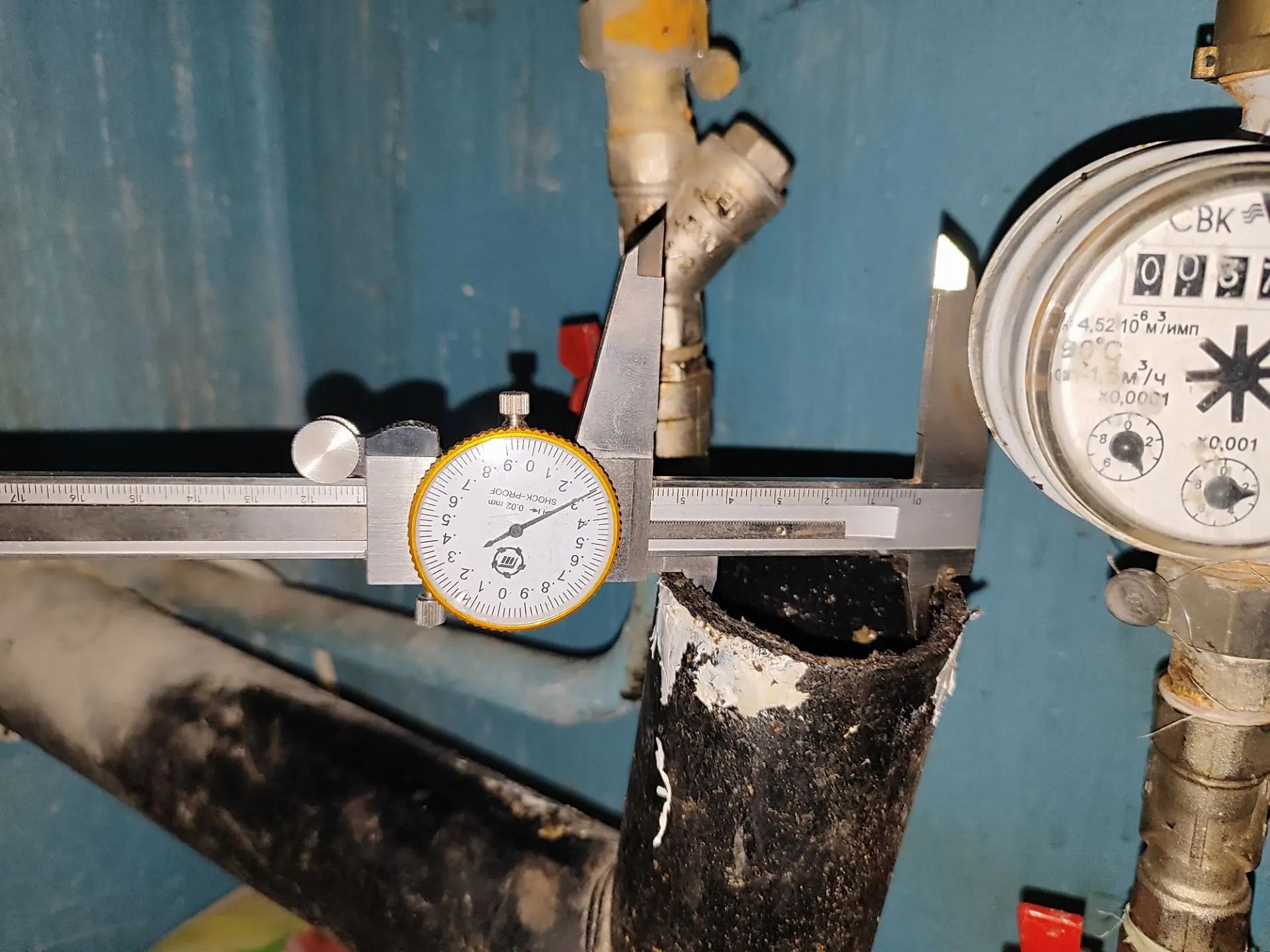

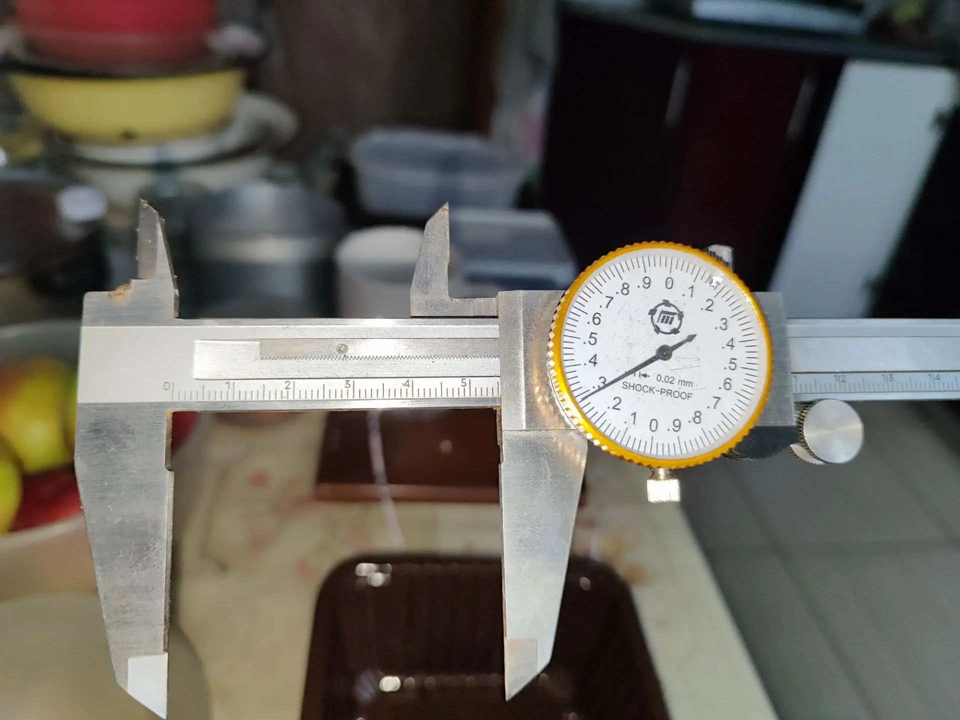

Откликнулись добрые люди у кого такие отводы на раковину есть, они и замеряли по моей просьбе... С 75 размером признаю я в своих предположениях ошибся, таблица сбила с толку, по факту намеряли 64мм. наружный диаметр. Внутренний диаметр виден на фото. Общий вид отвода:2234 Замер внутреннего диаметра трубы:2235 2236

То, что на вашем фото внутренний диаметр ПРЯМОЙ трубы 55мм, а на картинке ТС есть раструб с диаметром 68мм. В этот раструб прекрасно встанет переходная манжета 50/72 и отпиливать его нет никакого смысла именно это и есть дичь. Также то, что если отпилить раструб - будет диаметр 53, и компенсатор 54 туда не влезет, а забивать - труба может треснуть - было такое по молодости, по глупости ;). И да, остаюсь при своем мнении, что сажать ПЭ и ПП на силикон - рукожопие и колхоз.
Если уж приперло делать соединение с такой трубой - есть два варианта:
  1. На 50ю подобрать О-ринги с диаметром сечения примерно 2.7мм (Озон... WB... ЯМ)
  2. Использовать кусок резинового шланга внутренним диаметром примерно 64мм.
Есть возможно и третий вариант, но надо сначала поискать чертежи манжет для него.
Есть и 4й и 5й 6й- колхозные...) Но и так достаточно

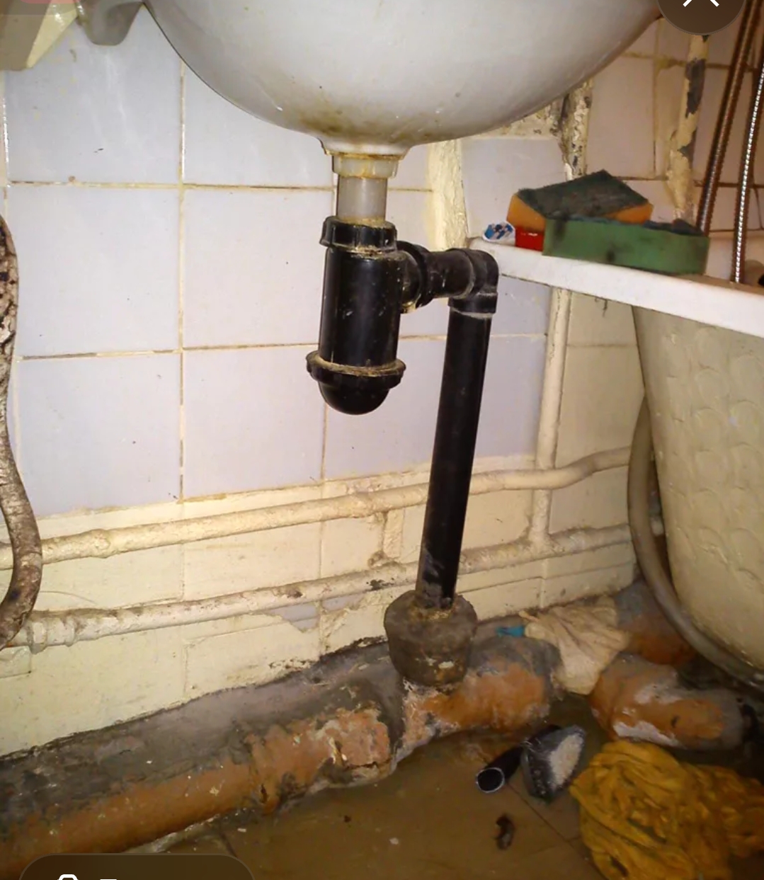

PS примерно такая деталь - колено, но с внешним Д 50 мм стояла у меня на старой квартире вертикально. Они и сейчас есть в продаже похожие.
Если есть еще вопросы - отвечу.
