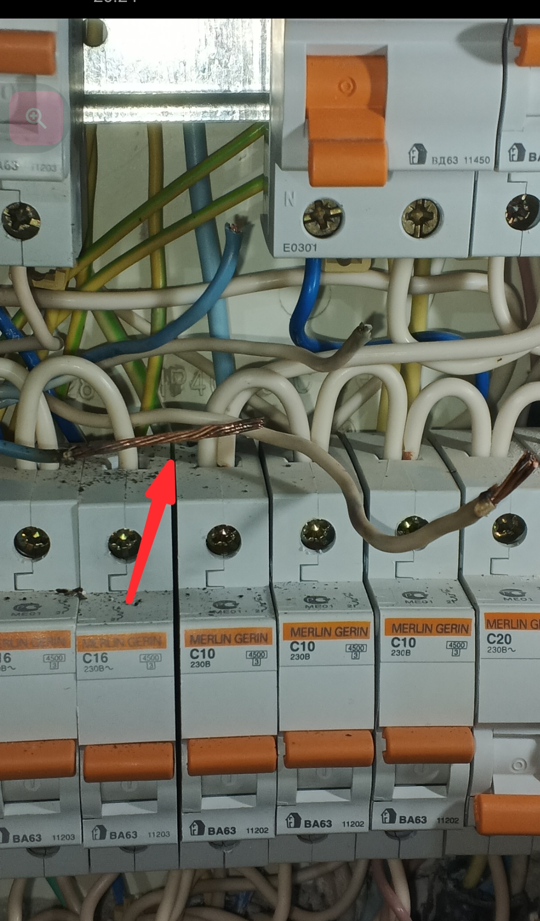

Немного по теме... Screenshot_20260924-180956
Любимый в 2000е ПУГНП 2х2.5...
Запах гари а потом и КЗ в щите, после того, как изоляция проплавилась. Причина - ослаб плохо затянутый зажим. (при протяжке этого щита - в других местах... до полутора оборотов...) Дорогой дифф ID9... в мусорку, вокруг нижних клемм уголь...
На фото уже частично обрезанные провода - в месте КЗ осталось по 2-3 проволочки, остальное испарилось от дуги. На много проволочном это легче и быстрее...
Любителям зажимать много проволочные проводники в автоматы без наконечников посвящается....
В таких щитах впору ставить капсулы огнетушители и дымовые извещатели.

24.09.2026 в 19:48:10
BV написал 24.09.2026 в 18:18
Вообще-то, АВ, как минимум, до 32А включительно должны предусматривать такую возможность.
Немного по теме... Любимый в 2000е ПУГНП 2х2.5... Запах гари а потом и КЗ в щите, после того, как .....
Автоматы хорошие... Эх, такие вещи испортил тот сборщик...

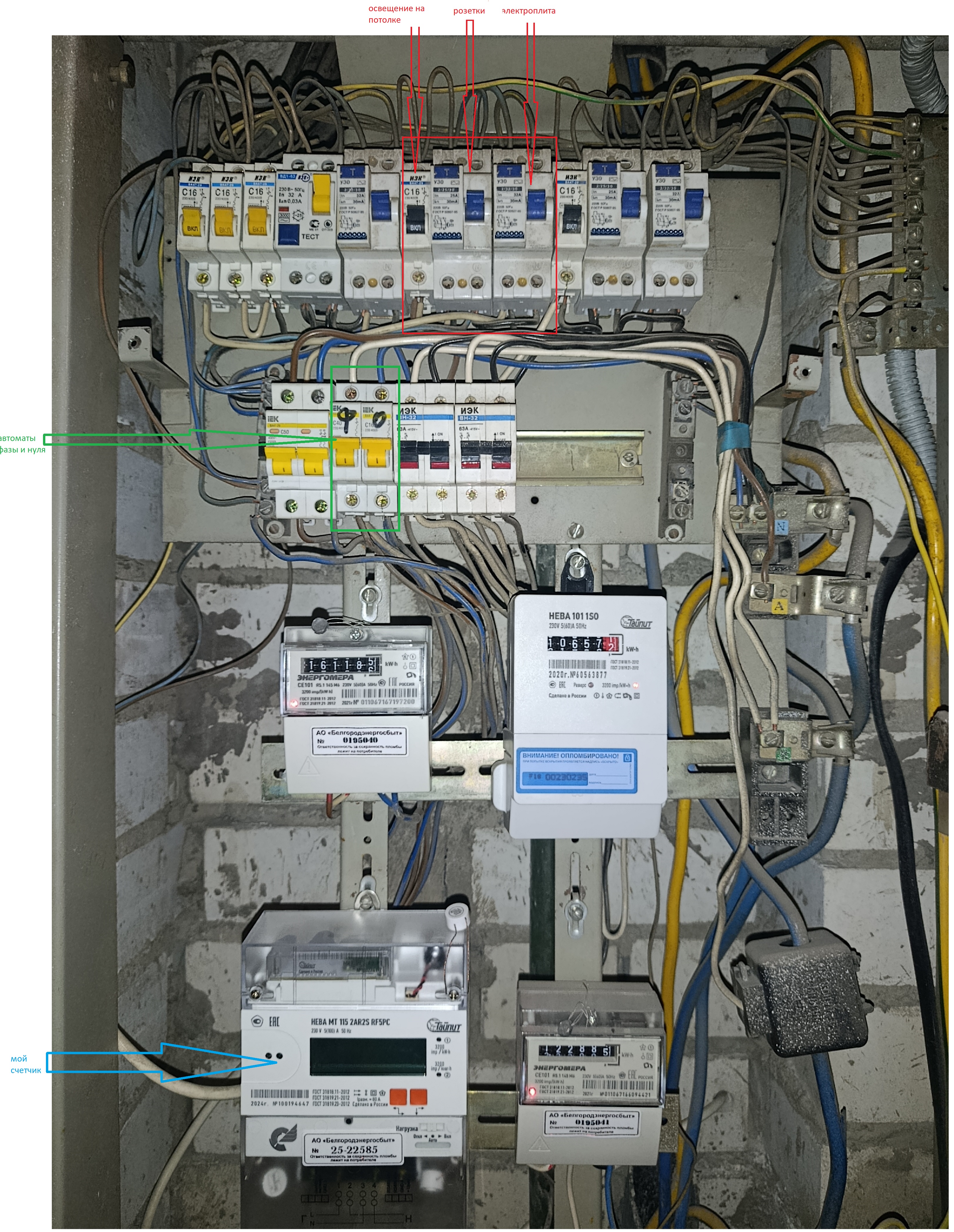

25.09.2026 в 10:50:49
BV написал 24.09.2026 в 14:55
Разве не об этом я вам написал ранее - дичь? .... о замене УЗО на дифы... Зачем по второму кругу мусолить очевидное...
у соседа нет автоматов. у меня худо-бедно есть автоматы. вы писали про меня. я потом написал про соседа....

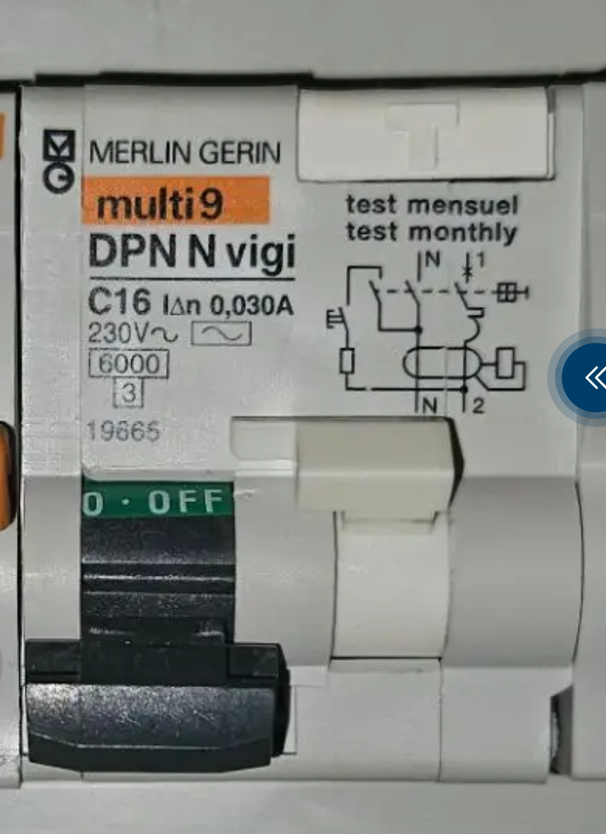

Здравствуйте) электроплита у меня не индукционная. вот такая: IMG_20260925_103631подключали ее до меня. но я вижу, что подключение наверное обычное у меня: вилка плиты вставлена в розетку. мощность конфорок у меня немалая (ну что не удивительно для элктроплиты) IMG_20260925_103639 итого 6,7 киловатт.
С16 сработает минуты за 30...60 сек (примерно) при 23А....
это мощность около 5 квт.... плюс микроволновка бывает включена (около 1,2 квтт) вкупе с плитой и стиралка тоже....
Ребята, наверное что то мы не правильно интерпретируем по фото моего щитка) ну не может не вырубать вводной минусовой автомат номиналом 16 А) не забываем: плита с 6,7 квт, микроволновка - 1,2, стиралка, утюг.... посмотрите еще раз на фото моего щитка. может мы чего то не заметили?) с обозначениями общий план
Сообщений: 138871
25.09.2026 в 11:00:37
Fazan написал 25.09.2026 в 10:50
итого 6,7 киловатт.
Если все 4 на максимум и не ставить посуду.
Проведите эксперимент. Это проще чем воду в ступе толочь и быстрее.
3-5 минут...
вкупе с плитой
Конфорка на максимум минут 5, ну 10...
стиралка тоже....
Греет воду минут 15, потом - просто крутит... мотор... ну 300-500вт, и то с паузами.
Вопрос: Вы все это включаете одновременно? "На старт, внимание, марш!"?
Тоже... попробуйте...
