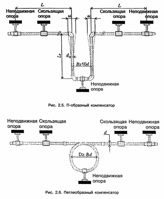

Топтоп написал : Сообщение от BV
Технически грамотно выполненный стояк. Что не нравится?Т.е. вы серьезно ничего не видите? Узла не хватает сверху. Петля есть, а узла - нет.
ЗЫ - На нормальный компенсатор уголков жалко???
Учите матчасть - этот компенсатор - стандартная деталь для ПП трубопроводов.
Свод правил по проектированию и строительству
Свод правил по проектированию и строительству СП 40-101-96 "Проектирование и монтаж трубопроводов из полипропилена "Рандом сополимер" (принят письмом Главтехнормирования Минстроя РФ от 9 апреля 1996 г. N 13/214)
http://www.ppr-plastek.ru/?part=documents&elementid=8
Топтоп
Топтоп
Регистрация: 12.11.2009
Сообщений: 1172
28.12.2010 в 13:07:51
BV написал : Учите матчасть - этот компенсатор - стандартная деталь для ПП трубопроводов.
Спасибо за справку. На рис 2.6 компенсатор должен быть закреплен. В реальности (на фото) - нет.
