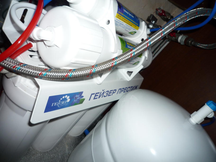

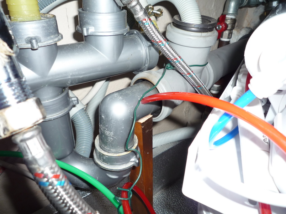

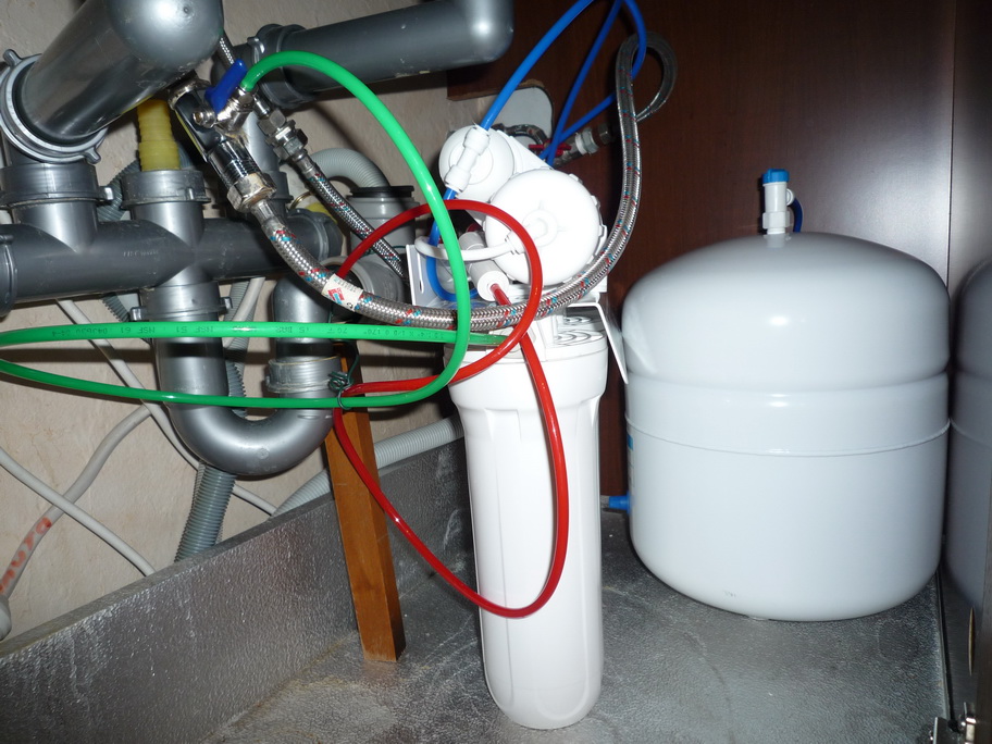

Вот, вкрутил в фильтр полдюймовый гибкую подводку внешней резьбой, подматывал лён, три недели простояло такое соединение, потом вода стала как из рассекателя херачить из одного места, на границе торца фильтра, хорошо,что дома было кому кран перекрыть. Выглядело снаружи так, что, похоже, лен плохо подмотан был, и его в одном месте выдавило. Но, с другой,стороны, чтобы три недели лён держал, а потом резко очень стало сифонить - такого раньше я не видел (или сочилось помаленьку, или не сочилось, обычно так). Ну ладно, вывинтил эту внешнюю резьбу (очень легко пошла, кстати, а закручивал то я её от души - странно). Сделал засечки на резьбе пассатижами, намотал ФУМ, стал закручивать, гаечным ключом , коротким, 200мм длиной, усилие, правда, максимальное сделал, ну что ж - резьба сломалась, может там микро трещина была, и через неё вода и сифонить стала? На фото видно название фирмы производителя гибкой подводки, сломанная резьба, целая резьба, и то, что осталось внутри резьбы фильтра.
Вас на этом форуме еще не записали в лже-сантехники за монтаж говна?
Даже такой дилетант в сантехнике как я, знает что нельзя использовать гибкую подводку ибо это мина замедленного действия.
Alexey_Spb, нормальный такой вопрос... Значит, рассказал я о неудаче в монтаже гибкой подводки - и стал, на ваш взгляд, лжесанехником. Ну чтож, бывает. А теперь вам вопрос - как обойтись без гибкой подводки на смеситель, если на корпусе смесителя сделаны сверления с внутренней резьбой под гибкую подводку? А, вот ещё добавлю - а на сливной бачок у вас разве не гибкая подводка воду подводит?
Alexey_Spb написал:
Миной она становится, если это либо ноунейм с базара без чека и т.п., либо просрочен её срок службы. А так вполне стандартное решение, если грамотно установлено (без перекрутов, заломов, грозящих перетиранием оплётки касаний) и регулярно меняется. ГП Parigi или Luxor на основе EPDM очень не плохи. Срок службы 10 лет, т.е. не факт, что смеситель не будет меняться с очередной сменой ГП.
Альф написал:
правда она какая-то без резины внутри
Это PEX подводка. Имеет как достоинства по сравнению с традиционной EPDM, так и недостатки (пониженная гибкость), из-за которых на сравнительно большие диаметры PEX стараются не применять.
qwerty444 написал:
Есть для этого жёсткие подводки, из меди. Есть на основе гофрированной трубы из нержавейки.
