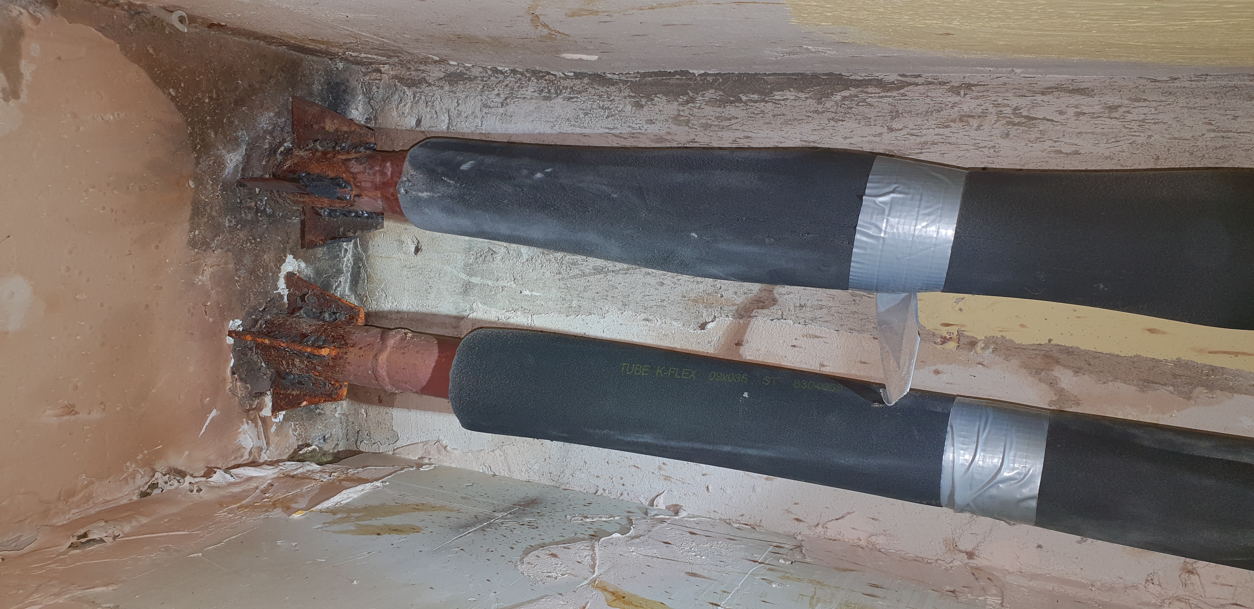

Отопление, коллекторный шкаф в коридоре, вместо компенсатора под потолком вот это
Причем не первый раз вижу подобное, и на воде и на отоплении. Но под потолком впервые. Обычно на полу
Интересно, что почему то чаще всего сварщики именно косынки варят, хотя и куски арматуры также встречаются, похоже на ракету или хвостовик неразорвавшейся мины времен войны

master.msk написал: вместо компенсатора под потолком вот это
Какую-то роль усиления шва сварки играет? Или что-то другое?

jekasus написал: Или что-то другое?
я думаю да, трубы делают не сантехники, а строители, им ближе сварка металлоконструкций, там косынки часто встречаются как усиление
