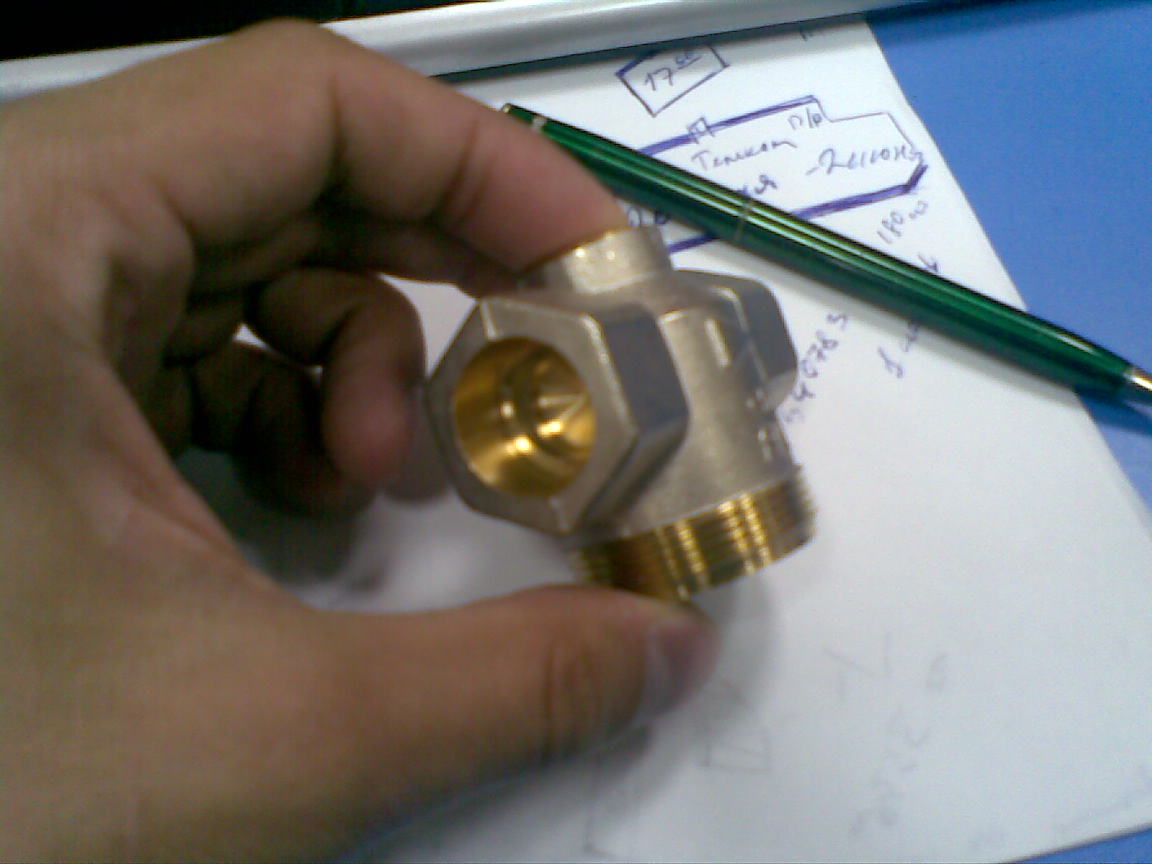

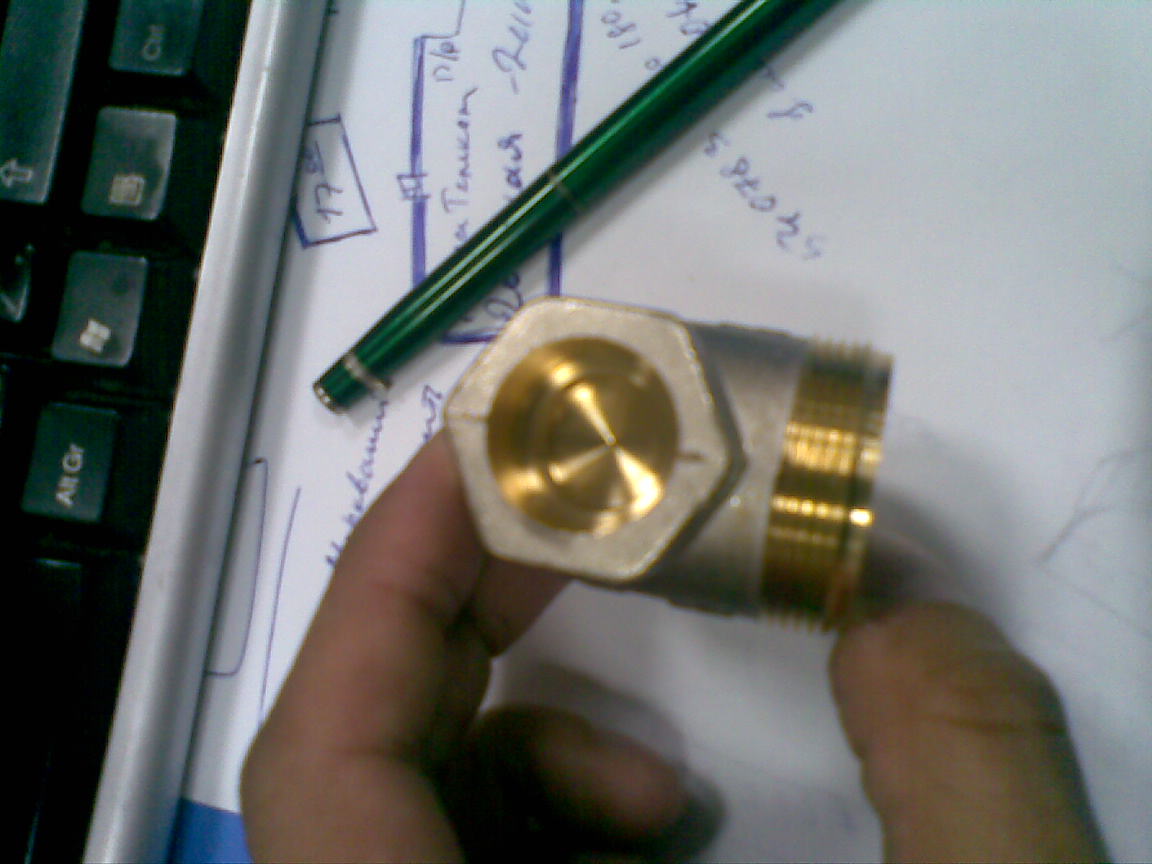

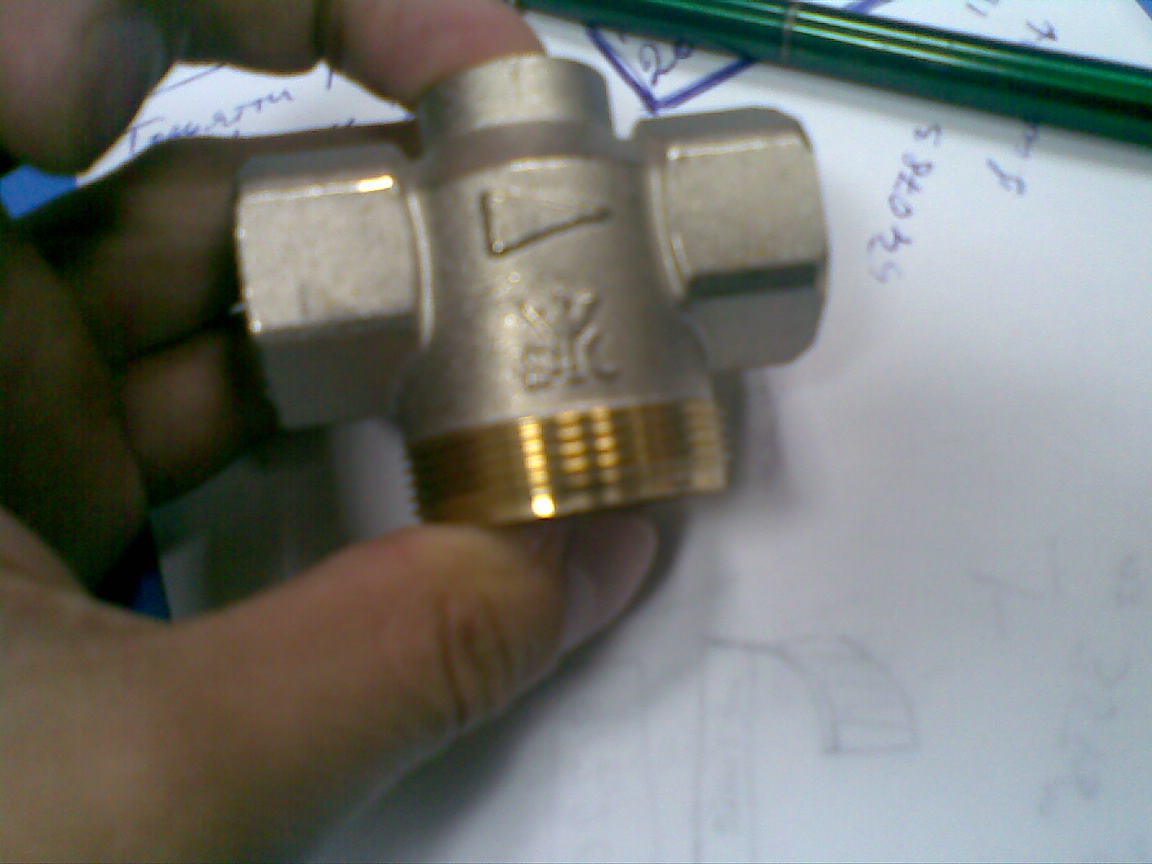

обратные клапаны со смешным названием S.M.S поставив такие ок, можно и вовсе без воды остаться. работают через раз. "заедает" сам клапан. причина слабая кривая пружинка и заусенцы на латуни.
