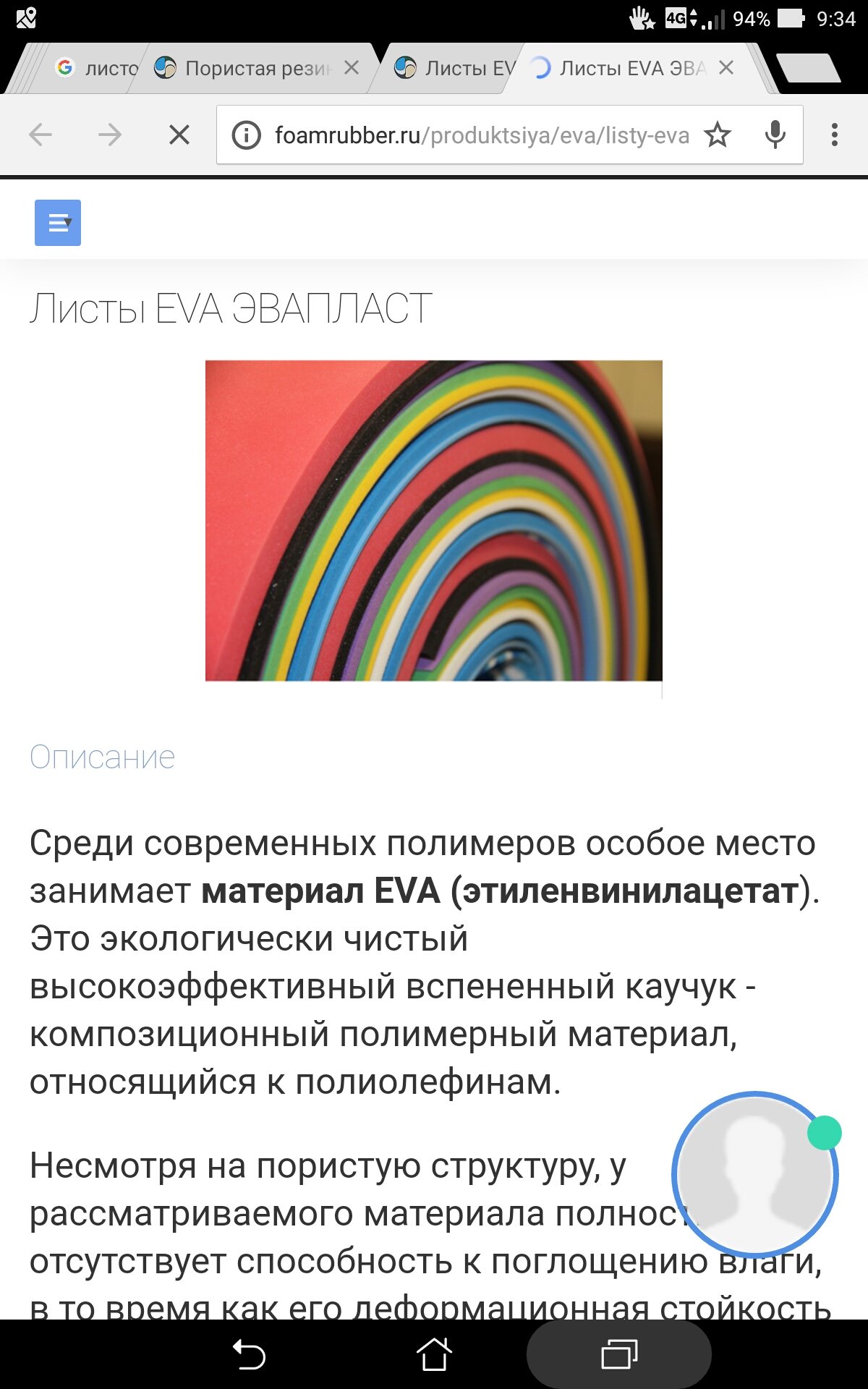

По совету Микитовича погуглила по теме "самоклеющаяся резина" нашла вот это: Офис на м Сходненская Стоимость лист 1000180010мм стоит 1639 р. + клевой слой 560р. Одного листа, по идее, должно хватить на 3х метровый стояк.
Какие у Вас будут идеи по поводу этого материала?
Cineman, я не против битума и обмазки ветоши. Просто сама я вряд ли смогу реализовать эту идею, а мастер возьмет у меня за такую работу больше, чем просто обмотать стояк резиной или Stp-листом.
