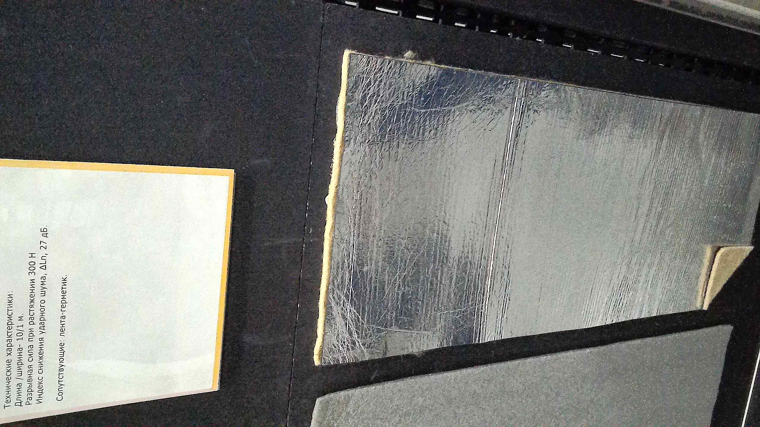

Вот еще что встретила в магазине Петрович 24:
Это шумоизоляция для пола. Внутри вата, сверху 2,5мм резина, потом отражатель. Как вариант... Конечно, в мокром стояке с ватой, как я поняла, не особо...

Milla123 написал: Это шумоизоляция для пола. Внутри вата, сверху 2,5мм резина, потом отражатель. Как вариант... Конечно, в мокром стояке с ватой, как я поняла, не особо...
Наверно догадались, что ходить по такой изоляции никто не будет, поверх ещё стяжка должна быть. На Вашей трубе стяжка будет? На самом деле это автомобильная звукоизоляция. Авторынок затоварен, лезут в соседние рынки.

Milla123 написал: Конечно, в мокром стояке с ватой, как я поняла, не особо...
Если нормально герметизировать хотя бы той же ПВХ изолентой верхнюю часть обмотки от затекания сверху и естественно сам стояк под обмоткой не протекает то наверное неплохо. А отражатель - чего отражать будет? в данном случае это просто упрочненный верхний слой, феншуйный.

Микитович, про линолеум уже размышления были чуть раньше в этой теме. Я так поняла, что линолеум неплохо справляется с ролью звукоизоляции для стояка, но в гараже старого куска линолеума у меня не завалялось. То, что в магазине увидала, с отражателем - оно с фольгой сверху для каких-то своих целей. Я по ходу дела этому материалу роль любимой звукоизоляции придумала.

Milla123 написал: с отражателем - оно с фольгой сверху
Это утеплители. Якобы способствует, хотя больше декор и повышение прочности внешнего слоя.
