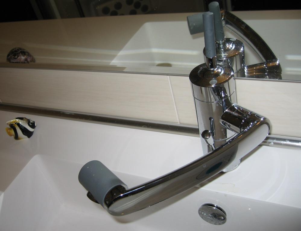

Такой смеситель на 360 градусов от Дамиксы. Пока три месяца без проблем.
Есть ли у кого негативный отзыв об этой модели? http://www.mastercity.ru/vforum/attachment.php?attachmentid=27867&stc=1&d=1193936118

2мышка Если это Vidima, то мы "вылечили" так. После выключения воды надо сильно прижать пипку переключателя. Где то за месяц течь перестало. Разбирать - не разбирали.

в догонку: "за месяц течь перестало" - значит, что месяц прижимали после закрытия и больше не текло, а потом и сильно прижимать стало не надо, просто закрвания хватало. Автозакрывание - все равно несостоятельно

2 Lili07. Есть практический опыт. Отрицательный. Очень сильно брызгает и быстро образуется налет в нижней части стеклянного блюдца. Терпели это безобразие полгода, заменили на Grohe двухвентильный. На кухне стоит Vidima вот такой. Стоит года три. Замечаний нет. Отличительная черта у обоих смесителей - не шумят. Совсем. В душевой кабине стоит какая-то китайская поделка. Шумит ужасно. Может быть у кого-нибудь есть опыт замены смесителя в душевой кабине?

По поводу переключателя кран/душ поделюсь своим опытом. С год назад установил Видиму. После буквально нескольких недель кнопка стала плохо возвращаться из положения душ. Сначала пытался смазать силиконовой смазкой из аэрозольного баллончика - хватало на пару недель, потом опять. Потом всетаки решился попробовать WD-40 (опасался вредного воздействия на резиновые уплотнители, из нефтепродуктов он все же), через трубочку прыскал прям под кнопку и разрабатывал ее. В результате одной смазки стало хватать на 3 месяца примерно.
