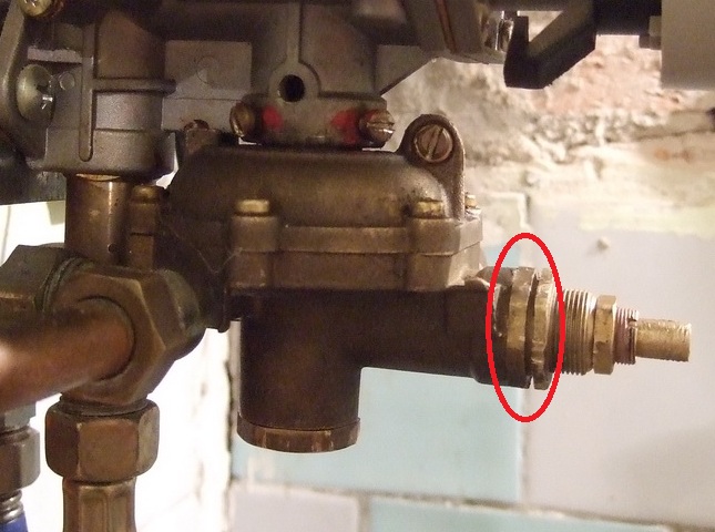

Славик64 написал : если речь об этом, то это Вам не надо. Там может только засор быть, а у Вас этим не пахнет.
здесь я вроде вставлял это фото :confused: Не проследил.
Славик64 написал : разберите лягушку
имелось ввиду саму лягушку, на две части. Вот в этой части есть деталь(как называется никто не знает:)), она тоже отвечает за убавление воды. Она (бывает) крепится к мембране, может отсоединилась?

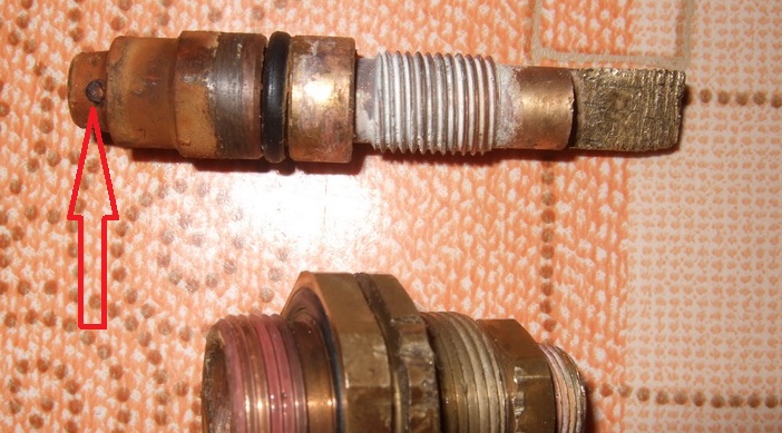

А это что за точка? Поковыряйте. Там не отверстие? Именно такую лягушку никогда не разбирал, поэтому так много ? знаков.:o

Славик64, верхнюю часть лягушки, к сожалению, открутить нет возможности, так как сильно слизаны шлицы на головках винтов. Не моих рук дело, видимо кто-то давно откручивал или пытался по крайней мере.

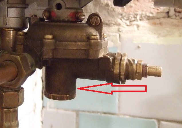

Точка это не дырка, а просто ржавый налёт. Дырок там по всей поверхности нет :) А вот то, что снизу лягухи:
И вот только фильтр как-то стремно установлен

Hao,попробуй сделать следующее: эти две детали промыть соляной кислотой (2 - 3 мин.)
затем смазать и поставить на место. Регулятор расхода воды установить на минимум. Остальные детали тоже установить на свои места. Затем включить и пробовать вращать винт который я показал стрелкой, он по идее должен регулировать минимальный поток воды.

метанол, это клапан замедленного розжига, немного не то... А вот согласно этой инструкции, у меня внутри лягушки не хватает пружины регулятора давления воды, вот в чем причина, видимо. Где бы ее отдельно достать... вот вопрос.

Пружину, если она была нужно поставить. Но расход воды должен регулироваться и без пружины вроде бы. Чё получается мастер спёр пружину. Колонка крутая, с модуляцией. Я бы кому попало не дал бы ремонтировать.
