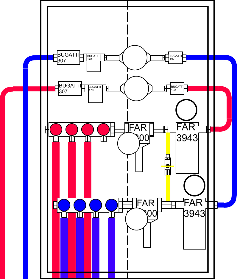

ясно. внутренний диаметр чугуннойтрубы 47мм.
еще вопросик - если я захочу к своей схеме добавить накопительный водогрей (например плоский термекс, жаль только у него нет управления снизу) - правильно я понимаю что достаточно будет заменить заглушки коллекторов на переходы в МП16 (или в МП20???) и ими и подключить водогрей? Какая группа безопасности необходима (их тоже оказалось немало вариантов).

BECHA написал : еще вопросик - если я захочу к своей схеме добавить накопительный водогрей
Заменить заглушки коллектора на краны, а потом уже металопласт, тогоже диаметра, что и выходы на водонагревателе, или на размер больше. А группу безопасности ябы поставил, рекомендованную в инструкции к водонагревателю.

мучаюсь выбором чем сделать вертикальную часть трубопровода от входных "стояковых" кранов до "косого" фильтра и далее. Сижу, перебираю - железом как-то не хочется, МП ограничен по давлению, ПП нет паяльника, медные фитинги для пайки - нет оборудования, покупать ради 4х паек смысла не вижу, а вот обжимные фитинги для медных труб - кто что скажет? все фитинги будут досягаемы и опрессованы после сборки.

BECHA написал : железом как-то не хочется
Согласен, трудоёмко.
BECHA написал : МП ограничен по давлению
А что, у Вас в стояке давление больше 10атм?
BECHA написал : ПП нет паяльника
При желании, всегда можно взять на прокат.
BECHA написал : медные фитинги для пайки - нет оборудования, покупать ради 4х паек смысла не вижу, а вот обжимные фитинги для медных труб - кто что скажет?
Считаю не удачный выбор не фитингов, а самой трубы. Не рекомендовалбы ставить медь до фильтров. Её разедает песок, находящейся в нашей воде. Но я высказал лиш своё мнение, а выбор за Вами.

ty-lev написал : А что, у Вас в стояке давление больше 10атм?
боюсь гидроударов.
разъедает - всмысле механически "точит" ?

BECHA написал : разъедает - всмысле механически "точит" ?
Именно так. Особенно в поворотах. Так что с этой точки зрения, на фитингах даже надёжнее, они всётаки латунные.

19.05.2008 в 23:27:10
а как насчет абразивного износа МП или ПП труб? неужели медь менее износостойкая?

BECHA написал : а вот обжимные фитинги для медных труб - кто что скажет?
Советую пресс.Прессовщик можно в прокат взять.
ty-lev написал : Её разедает песок, находящейся в нашей воде.
Где Вы видели разорванные медные фитинги???Хоть одно фото;)

20.05.2008 в 08:36:42
а выбор между (медь-пресс) - (медь-низкотемпературная пайка) ?

BECHA написал : а выбор между (медь-пресс) - (медь-низкотемпературная пайка) ?
То на то.

вот очередной вариант взаимного расположения арматуры в сантехшкафу. синей изолентой отметил места крепежа к стене. достаточно их? От входных кранов скрученных вместе с моторизованными кранами защиты от протечек до косых фильтров и между рядами со счетчиками и фильтрами пойдет неотожженная медная труба 18мм с "низкотемпературноприпаянными" фитингами viega.
ну отмочил:a

ДОКА написал : Где Вы видели разорванные медные фитинги???
Разорванных не видел, а со свищами приходилось. К сожалению сфотографировать не догадался.
