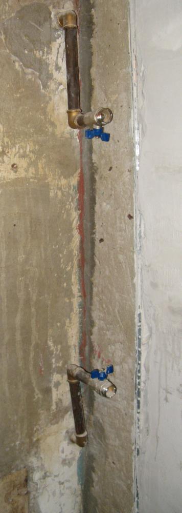

прекрасно, вместо ответов сплошной флейм. успокойтесь все, если у меня с медными трубами что-нить случится, обязательно сделаю фотки. скажите лучше, достаточно точек крепления или нет.

BECHA Можно я тоже выскажу несколько мыслей не претендую на критику? ;)
Если бы я стал делать обратно-промывной узел у себя, то я бы взял фильтр с американками с обеих сторон, ятобы ее вкрутить в тройник, а между тройниками сделал просто боченок-кран (вр-вр)-бочено.
Так имхо более красиво будет (красиво с точки зрения сантехники) и "разборность" узла не уменьшается.
По точка крепления к сожалению компетентно подсказать не могу. :(

BECHA написал : скажите лучше, достаточно точек крепления или нет.
На мой взгляд, вполне.

BECHA написал : достаточно точек крепления или нет.
Достаточно.
freetron написал : то я бы взял фильтр с американками с обеих сторон,
Согласен. 2BECHA Вообще свежее решение по обратной промывке:)Взгляд,так сказать,незамутненным глазом.+1

freetron написал : фильтр с американками с обеих сторон
так я решил делать обратную промывку "чужой" водой уже после того, как все закупил. изначально предполагалось просто последовательное соединение фильтра и редуктора. поэтому и пришлось вворачивать нипель в тройник.

возвращаясь к меди - прошу глянуть еще разик на мою схему, обращая внимание на вертикальную часть от стояков, после входных 407х кранов и кранов аквасторожа два Г-образных куска трубопровода (это будет медь 18мм) до повторных кранов (для удобства) и косых фильтров. на каких фитингах порекомендуете спаять? если глухой переход труба-резьба, то получится неразборное соединение, а если на американках, не будет проблем с пломбировкой счетчика?

BECHA написал : то получится неразборное соединение,
А зачем его разбирать?Ели можно спаять без американок-паяйте.

насколько я понял, редуктор блокирует обратный поток воды, поэтому байпас для промывки должен быть перед ним. вот кстати поглядите как у меня получилось. позорно получилось с перемычками по правой стороне - ни в леруа, ни в проксиме не оказалось переходников с 22мм трубы на 1/2 наружную резьбу.
P.S. нервов попортил труборез (вторая фотка) покупал в METRO написано ADW. При резе начинает нарезать резьбу (т.е. едет по трубе).
P.P.S. по поводу ванны, раковины и мойки вопросики. На какой высоте над буртиком ванны следует устанавливать смеситель? На какой высоте от пола удобнее размешать раковину? где разместить водорозетки в кухне, если заранее не известно какая кухонная мебель будет (какая у кухонной мебели стандартные размеры)?

BECHA
такие фильтра некто не опламбирует:), американки до кранов жёстко, всю тему не читал а посему вопрос, зачем байпас между холодной и горячей водой

25.05.2008 в 08:39:44
сансэй написал : такие фильтра некто не опламбирует
у нас в городе их никто и не пломбирует, на всякий случай заменю донышки перед приходом "пломбировщиков" на обычные.
сансэй написал : американки до кранов жёстко
в левом нижнем углу входные краны и клапаны "аквасторожа"
сансэй написал : зачем байпас между холодной и горячей водой
чтобы обеспечивать обратную промывку фильтров "чужой" водой
