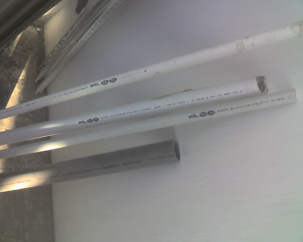

Байпасс написал : Если трубы где-то таки выныривают из стены, а такое место должно быть - можно там поменять местами холодную и горячую. А дальше вопрос - что за трубы. Если экономили и ставили PN10 на холодную - тогда НЕ НАДО так делать....
Насчет труб не знаю - прикладываю фотографию обрезков труб которые на лоджии остались.

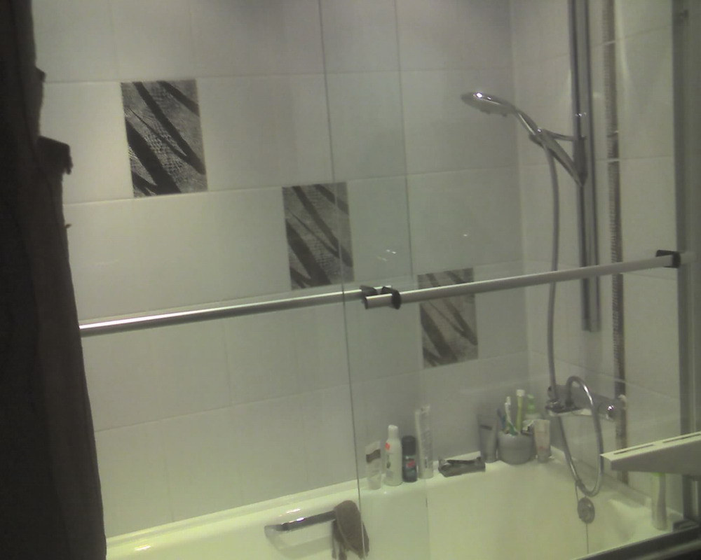

А я вчера самостоятельно поставил шторки Dorf Arte превратив просто ванну в ванну-душевую кабину (правда пока без форсунок) и теперь в принципе могу организовывать переворот смесителя без особой спешки - с учетом качества и эстетики, т.к. вся вода остается там где ей положено и девайсом можно пользоваться без опаски.

Оригинальное решение проблемы! Но думаю не самое лучшее.
