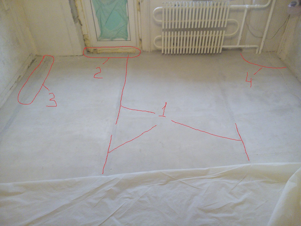

Теперь к вопросам. Общее фото проблемных зон, пронумеровал для удобства согласно пунктам ниже.

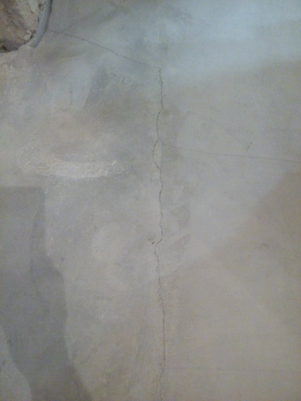

1 Данные трещины не бухтят, идут вдоль маяков, которые доставали. В моем городе нашел пока только такие эпоксидки. Что из этого подойдет? Еще я так понимаю нужен будет отвердитель ? Буду искать еще, может найду что-то получше. Нигде в просмотренных мной материалах не нашел на какую глубину расшивать трещины болгаркой? Таким способом заделываю небольшие трещины в местах маяков и т.п. Вот такие:

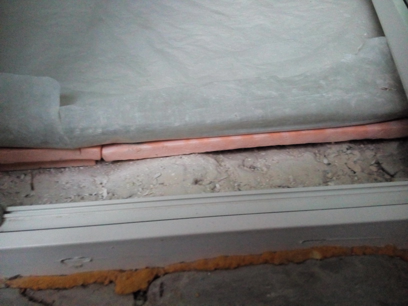

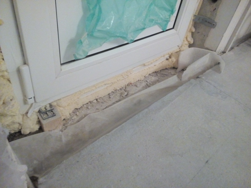

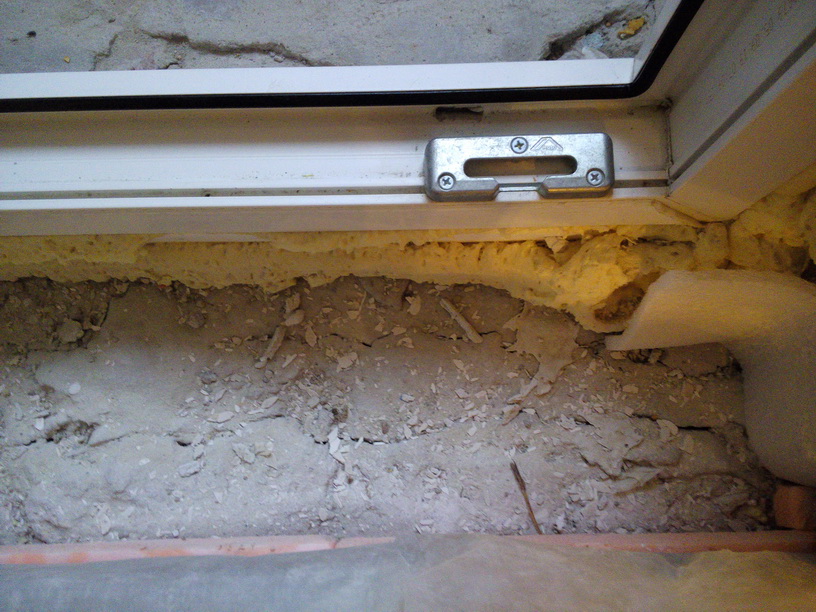

2 Нужно долить небольшой участок около балкона, размер 800 мм х 180 мм. В том месте на основании нет пеноплекса. Его ложить не буду. Планирую все хорошо пропылесосить, погрунтовать ГГП пару раз с просушкой и затем заливать этот участок той же смесью, которой заливались полы. Буду пытаться сделать холодный шов, как ранее было предложено. Также думаю как под пеноплекс засыпать немного подсыпки или песка, чтобы в том месте, где немного он просел, улучшить ситуацию? Демпферную ленту справа и слева на откосах нужно оставить? Отделять ли балконную дверь от стяжки демпферной лентой? Нужно ли вытащить брусок, который остался после установки балконного блока?

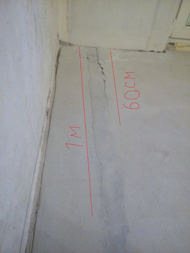

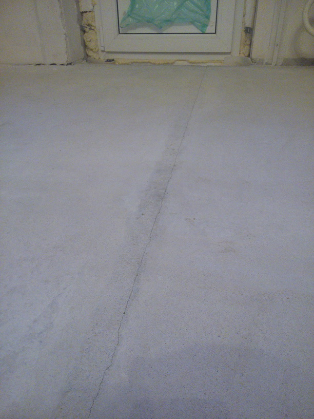

3 Данная трещина пошла по маяку. общая длина трещины 1м, шатается примерно 50-60 см от стены. BV посоветовал выбить эту узкую полоску и заливать смесью на основе цемента марки НЦ-20 или 30. Пока не смог найти цемент данной марки. Спрашивал на единственном в нашем регионе цементном заводе. В данном случае нужно также позаботиться о холодном шве? Нужно ли дополнительно армировать стык? Что можно использовать вместо цемента НЦ-20, если не смогу его найти? Не лучше ли удалить не только узкую полосу, а и часть стяжки до стены, так как там всего 22 см?
4 В этом месте стяжка совсем немного ходит, если стать и пошатать. Я думаю, что это из-за того, что там более тонкий слой (3 см), стяжка высыхала не равномерно и видимо края стяжки по углам совсем немного приподнялись. Трещин там нет. Ранее Грэй советовал насверлить отверстий на всю толщину стяжки и залить туда смесь, чтобы она затекла под слой стяжки и тем самым устранить шатание. Выше я писал, что находил видео на эту тему. Нужно ли что-то делать в этом месте таким способом?

Andreyk@ написал: В моем городе нашел пока только такие эпоксидки. Что из этого подойдет? Еще я так понимаю нужен будет отвердитель ?
  1. то, что дешевле :)
  2. позвоните им, и спросите, какую смолу вам порекомендуют, и какой к ней отвердитель.
Andreyk@ написал: Нужно долить небольшой участок около балкона, размер 800 мм х 180 мм. В том месте на основании нет пеноплекса. Его ложить не буду. Планирую все хорошо пропылесосить, погрунтовать ГГП пару раз с просушкой и затем заливать этот участок той же смесью,
не хорошая идея, когда часть стяжки плавающая, а часть - контактная.... Если позволяет высота - заложить что-то типа шуманет 100 гидро и тд Если нет - подумать над демпферным швом между плавающей и неплавающей частью - если конечно на нем не будет лежать кафельная плитка
Andreyk@ написал: Также думаю как под пеноплекс засыпать немного подсыпки или песка, чтобы в том месте, где немного он просел, улучшить ситуацию?
подсыпку вряд-ли сможете - подлить более реально, какой-нибудь жиденький гипсовый ровнитель. Либо заполнить пустоты клей пеной из баллона, с предварительным увлажнением в отверстие. Этот вариант мне нравится больше
Andreyk@ написал: Демпферную ленту справа и слева на откосах нужно оставить? Отделять ли балконную дверь от стяжки демпферной лентой?
да, да
Andreyk@ написал: Нужно ли вытащить брусок, который остался после установки балконного блока?
ни в коем случае!!! Это опора! Подпилить, что торчит и мешает - можно, но опора ОБЯЗАТЕЛЬНА!
Сообщений: 138416
05.04.2021 в 19:08:17
Andreyk@ написал: В данном случае нужно также позаботиться о холодном шве?
если хотите без трещин - всегда ДА
Andreyk@ написал: Нужно ли дополнительно армировать стык?
это лучше
Andreyk@ написал: Что можно использовать вместо цемента НЦ-20, если не смогу его найти?
что-то безусадочное
Andreyk@ написал: Не лучше ли удалить не только узкую полосу, а и часть стяжки до стены, так как там всего 22 см?
на ваше усмотрение
Andreyk@ написал: Если не брать в расчет трудовые и временные затраты, то цена вопроса может равняться полной замене стяжки на 20м2 ?
а как их не брать - это важная составляющая!
Andreyk@ написал: Можете подробнее пояснить?
бумажка, калькулятор - думать и считать, узнать цену укладки новой стяжки, демонтажа и выноса старой. За Вас это никто делать не будет
