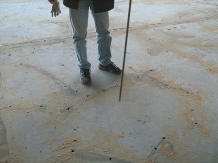

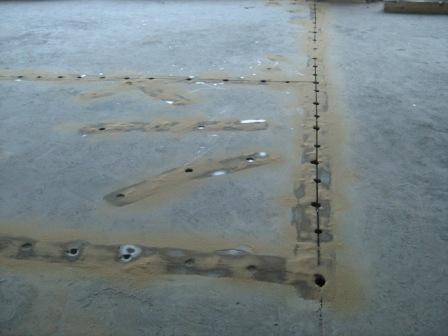

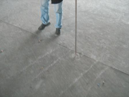

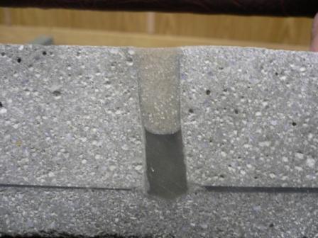

hokka, рем состав цементный не то. он заполнит только трещину. для того, что бы приклеить по месту трещины достаточно, но бухтеть будет. надо или вырезать и перезаливать или расшивать и заполнять эпоксидными, полиэстеровыми, акриловыми массами ДЛЯ ТРЕЩИН. это не только соединят трещину но и заполнят пустоту под ней (приклеят)
обязательно осыпать песком (или любым пескосодержащим материалом) для последующей адгезии (это в случае применения эпоксидов) есть еще метод инъекций (для лентяев :)) когда много резать, большая толщина, нельзя нарушать целостность конструкция (опоры мостов, фундаменты зданий и т.п.), тогда расверливают и материалы более "подвижные" (с меньшей вязкостью). если трещины широкие, то наоборот делают "шпатлевочные массы" (замешивают с песком), но сверху все равно осыпасть. поверхность д.б. "шершавая" и свободная от эпоксида.
