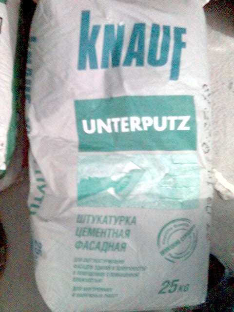

Yurydan написал : Сегодня начал штукатурить ванную ЦПСом. …. Просто эта часть стены находится во влажной зоне. Вот и решил ЦПСом делать.
Сейчас в принципе есть замена, по отзывам немного сыпучая, перед плиткой приходится грунтовать, но как вариант:

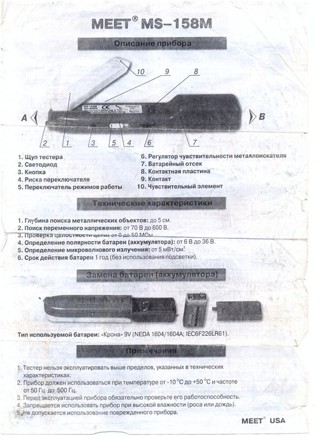

Так конечно удобнее, но это не правильно. Каждая последующая работа не должна портить предыдущую! В целом удаётся "примирить" обе стороны. Много лет использовал такой способ. Тянешь электрику, концы заводишь в подрозетники, разделываешь от наружной изоляции, сажаешь на клеммники (проводки оставляешь чуть длиннее). Теперь проводки, без наружной брони ( как у кабеля NYM можно лекго скрутить и уместить внутри коробки, кроме того шлейф ( или электроцепь) оказывается соединённой). Далее: Из жести нарезаю кружков диаметром 68 мм- и как крышками закрываю эти подразетники с проводами. Там где крепёжные винтики - ножницами в крышке уголочки подрезаю. И всё- дальше шпаклюй, штукатурь, крась даже- ничего не мешает. Никому туда лазить больше не надо- цепь в работе, со стороны места, откуда идут кабели- всегда можно проконтролировать. А когда настанет время- берешь металлоискатель и дополнительно ориентируясь по плану, всё очень легко вскрывается. Железячки эти по нескольку лет за мной ездили. сейчас больше предпочитают мучиться, мажа вокруг этих соплей.

Анд написал : Сейчас в принципе есть замена, по отзывам немного сыпучая, перед плиткой приходится грунтовать,
  • у нас есть готовые ЦПС: Мурексин, Ивсил, Основит. У них по весу расход в два раза выше, чем у гипсовых, а стоят также. Поэтому решил делать сам. У нас есть такие услуги: звонишь и тебе привезут домой цемент, песок в мешках, готовые смеси, клеи и т.д. Только звони.

Анд, хорошая идея про электрические подрозетники и коробки.
Анд написал : А когда настанет время- берешь металлоискатель
  • можно и магнитом найти, железячки не небольшой же глубине залегают.
