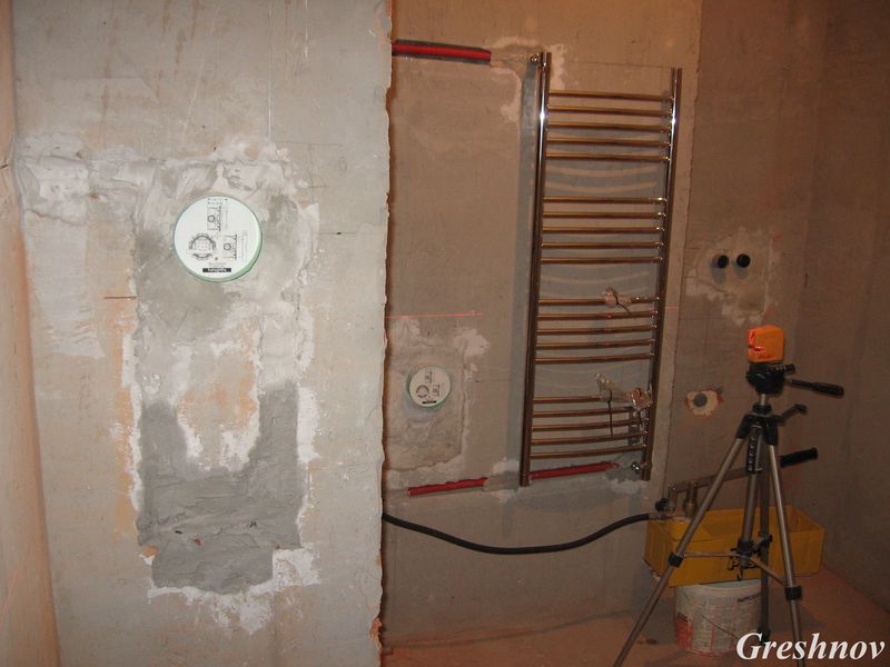

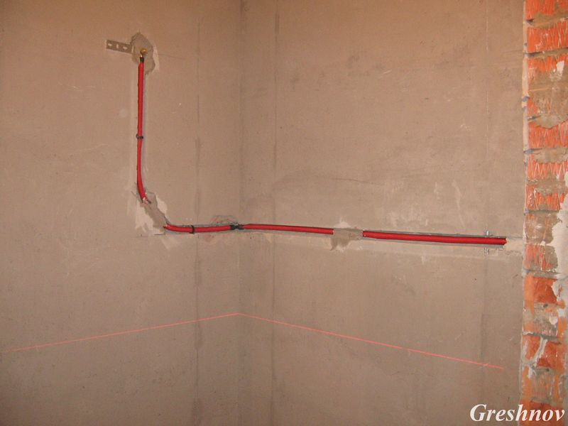

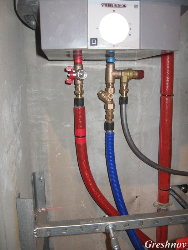

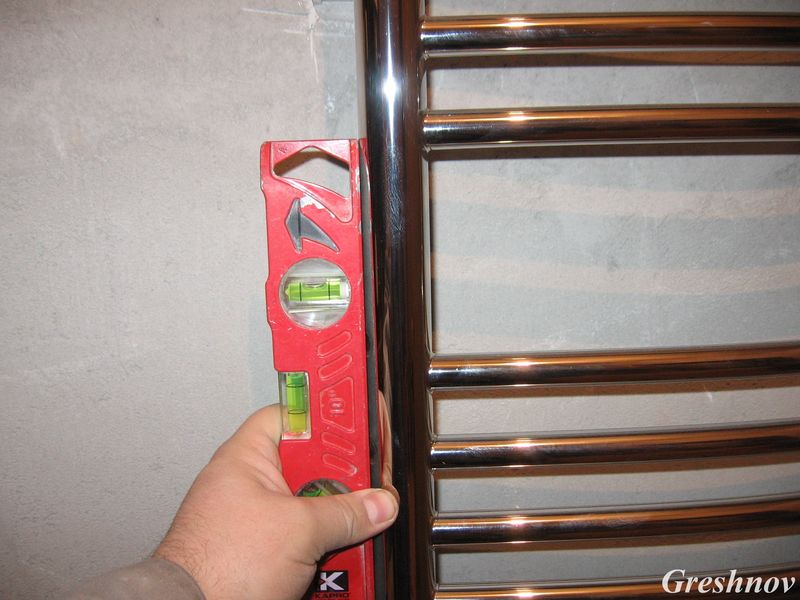

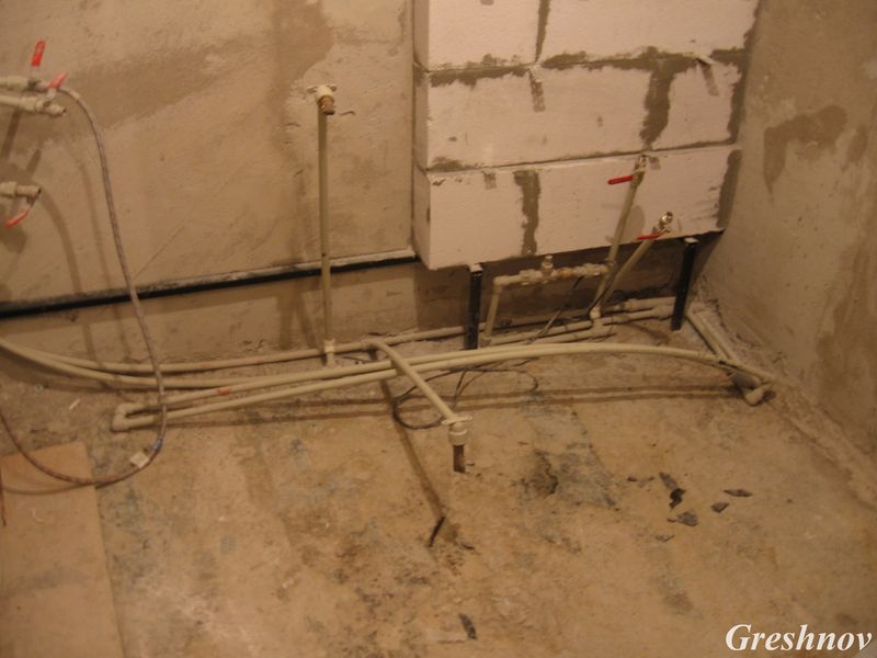

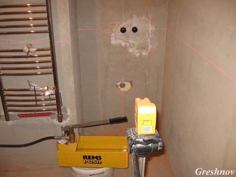

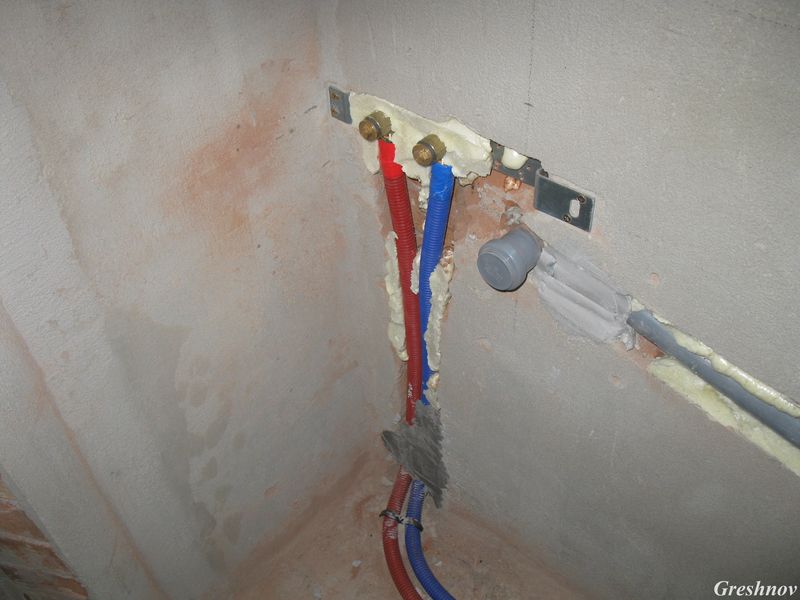

master.msk написал : Немножко внутри.

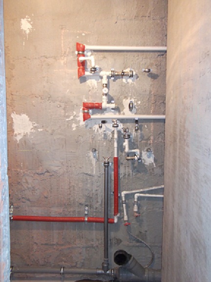

Почему так получилось? Разве радиатор вешаете и делаете разметку для штроб не после высококачественной штукатурки стен?:eek:
21.10.2012 в 22:33:22
#3384274
Юрасик написал : Почему так получилось?
Что значит получилось? все по плану. Если есть возможность сделать глубокую штрабу-лучше сделать, чтобы не было видно фитинга. Если нет - тоже не вижу криминала.
21.10.2012 в 22:43:32
#3384303
master.msk написал : Опрессовал-не течет
....наблюдаю эволюцию опрессовщика...:eek: а чем вариант из паяной меди и огрызком пластиковой баклажки получился неудобен?? Если честно, я сам эту мандулу (опрессовщик) таскать замаялся...весит немеряно и занимаеи объём. Этот объём заполняется железяками и тогда вообще не поднять...
21.10.2012 в 22:47:56
#3384309
NNN, так он меньше места занимает, инструмента все больше и больше...
21.10.2012 в 23:09:47
#3384383
master.msk написал : В окончательном виде будет опора на стену конечно.
А там же 9 шпилек, неужели все вместе не выдержат батарею?

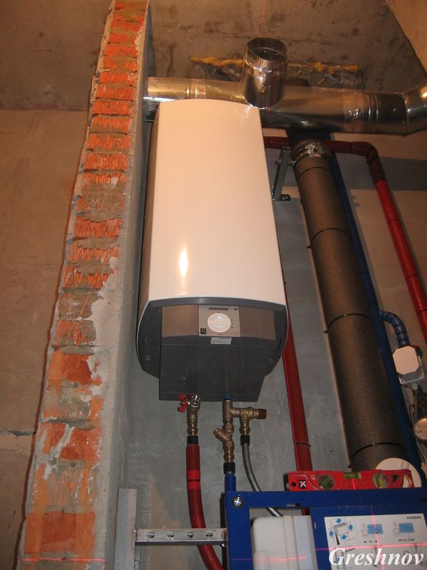

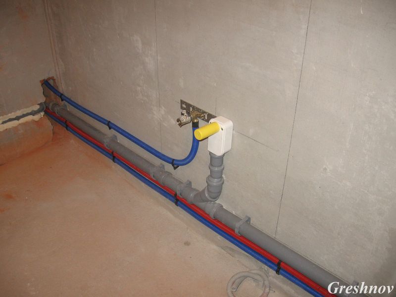

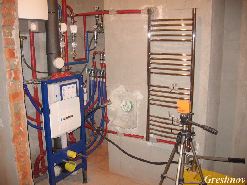

22.10.2012 в 01:01:46
#3384671

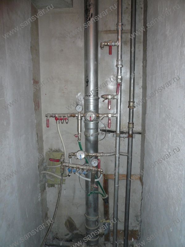

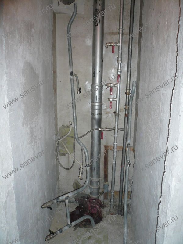

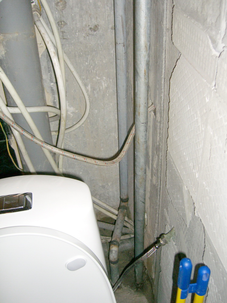

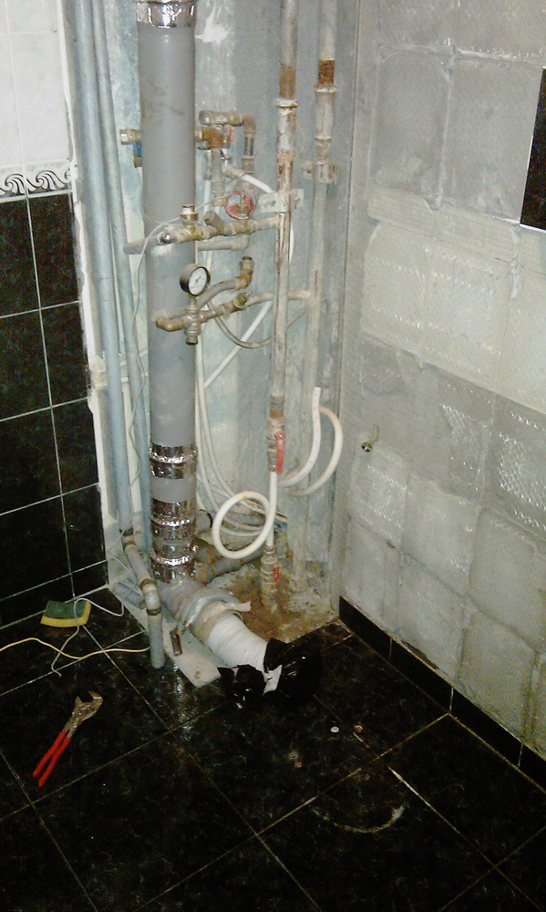

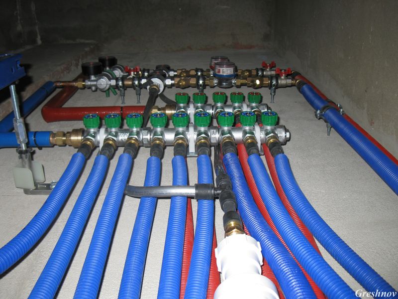

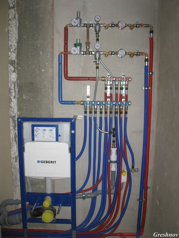

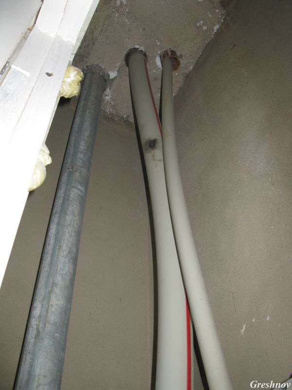

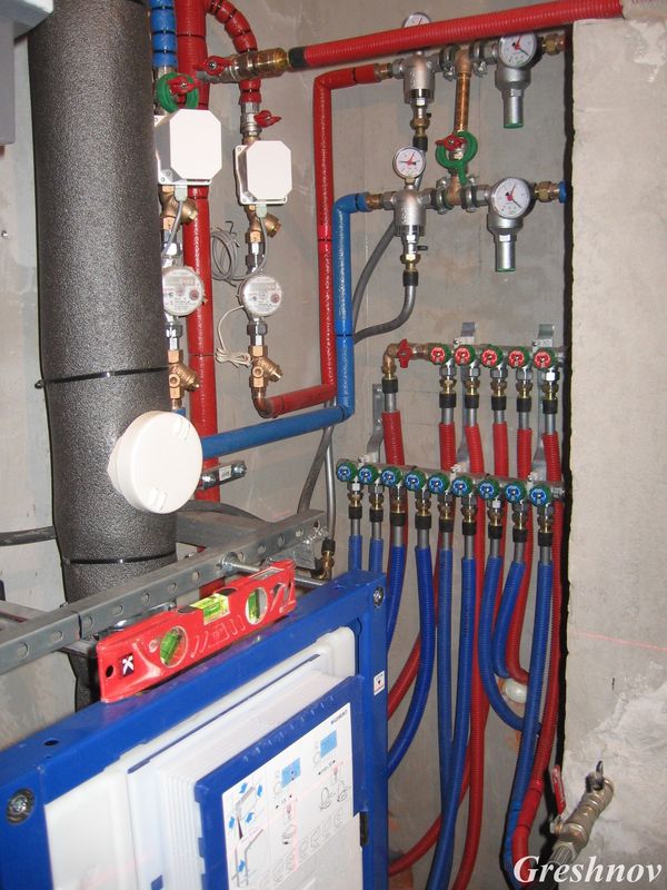

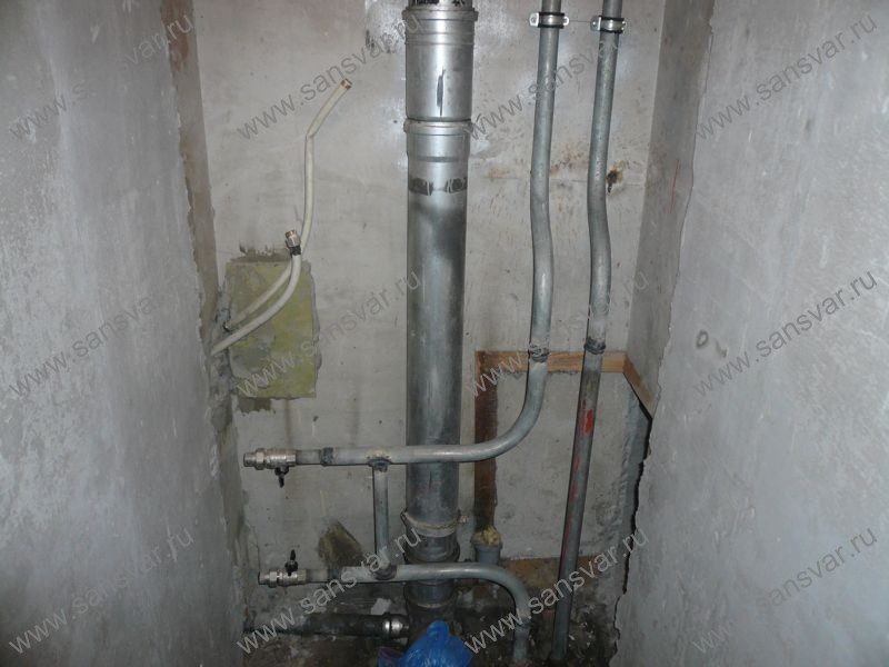

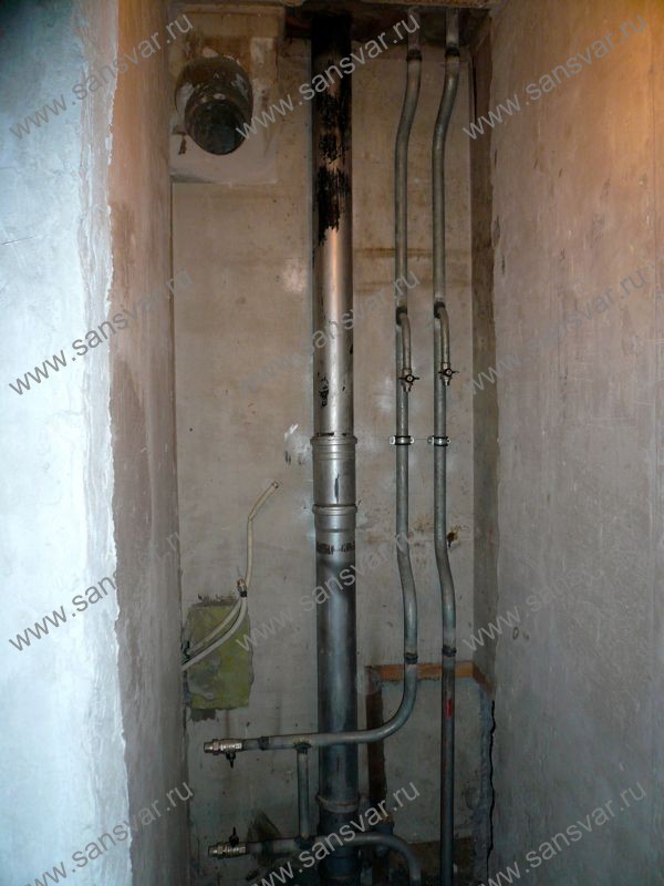

Было стояк1 и стояк2:
Сейчас стояк1:
22.10.2012 в 01:13:45
#3384687

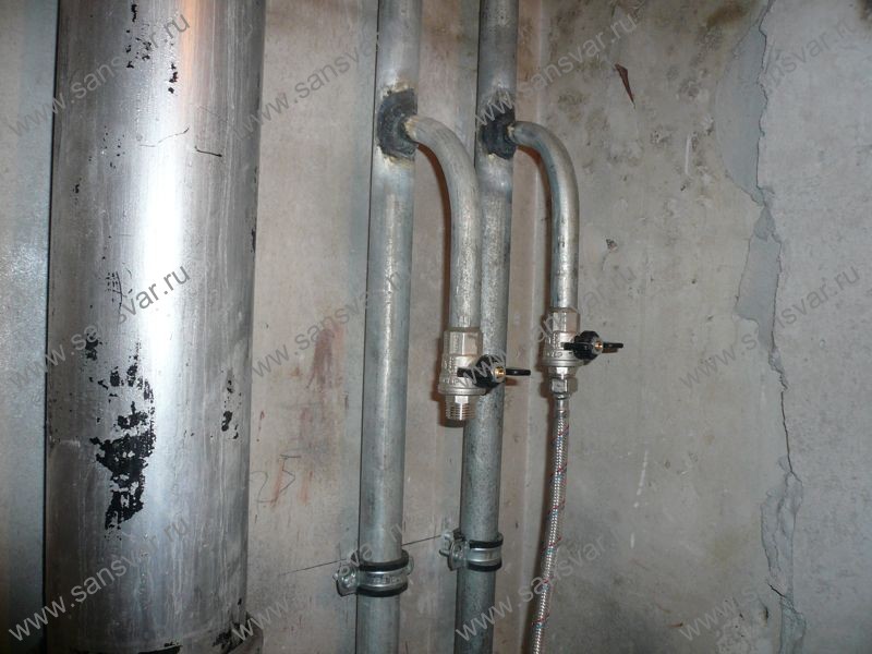

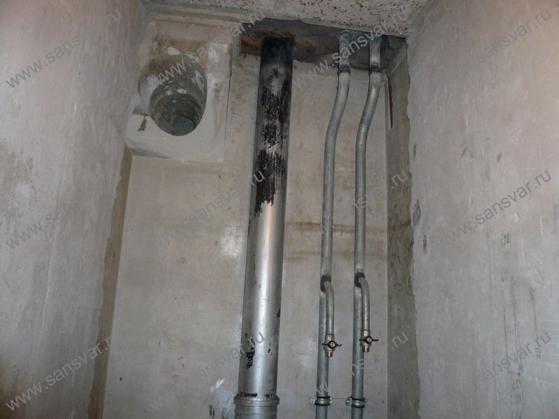

Сейчас стояк2:
Небольшие пояснения:
1) у поставщика кончились нужные запчасти - поэтому поставили временно несколько STG уголков, а также в сливах российский тройник. Как поступят viega - заменим.
2) В стояке1 один из обратных клапанов смотрит наверх - будет повернут - также как и верхний сосед вниз
3) у бойлера в стояке1 оказался кривой выход - решено было не трогать его и соеденить по месту как получается
4) выходы со стояка - врежем переходник, чтобы был разборный
5) редукторы решено было оставить штатные - как сдохнут - замена на FAR
6) инсталяцию ждем опять же от поставщика...
Буду признателен за профи оценку работы и решений (особенно в части сливов в стояке2).

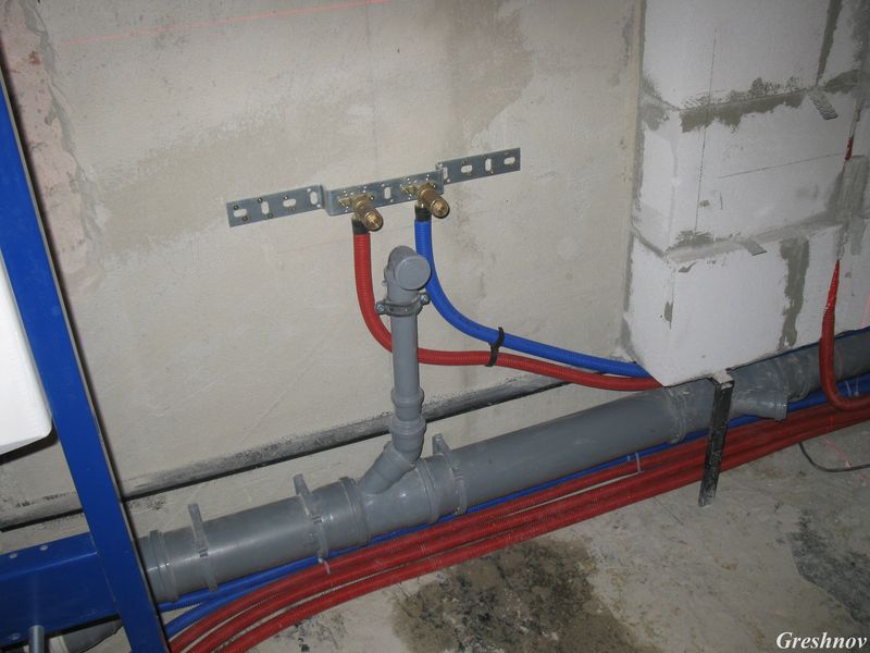

22.10.2012 в 01:55:29
#3384717

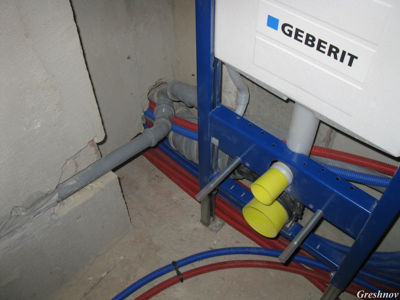

Stalker777,по фанине (последнее фото)похоже перемудрили.стандартная комплектация инсталляции может не подойти.участок 50-й фанины перед входом унитазным можно было направить в тройник,туда же куда и сливы с фильтров
Stalker777,а что за смеситель планируется слева на такой высоте и похоже внутри шкафчика?(2фото)
22.10.2012 в 14:35:33
#3385619
Stalker777, инсталляцию надо сразу ставить, теперь всю эту экибану" разбирать придется. Что за инст. такая , что ее нет в мск?

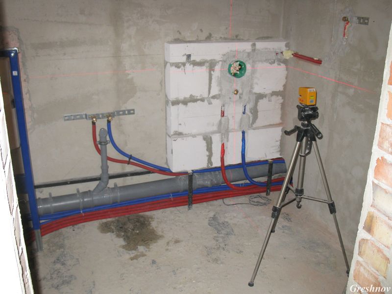

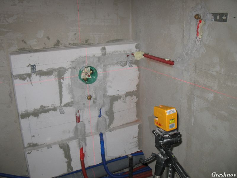

23.10.2012 в 00:05:34
#3386978

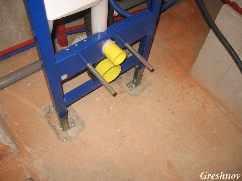

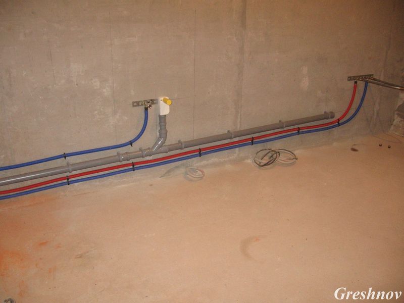

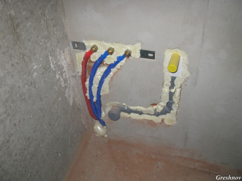

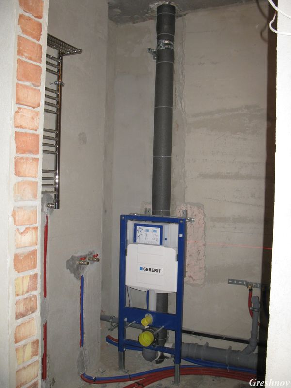

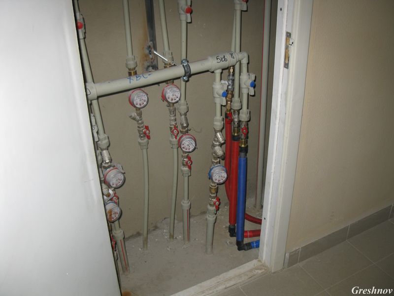

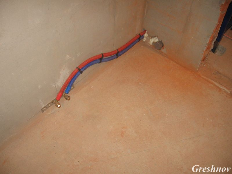

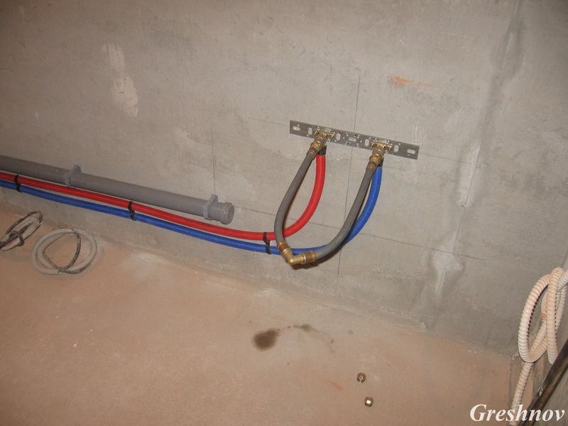

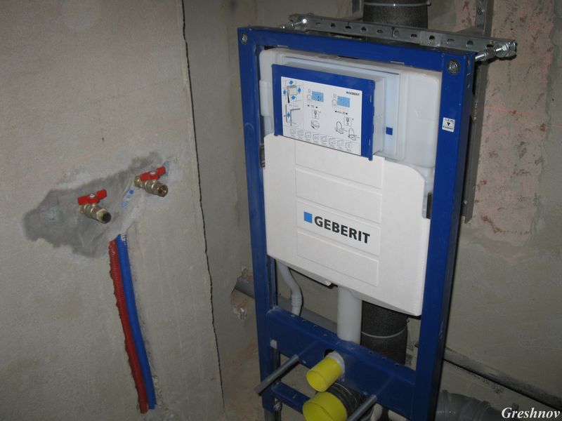

Stalker777,
ЖК Скай Форт:)

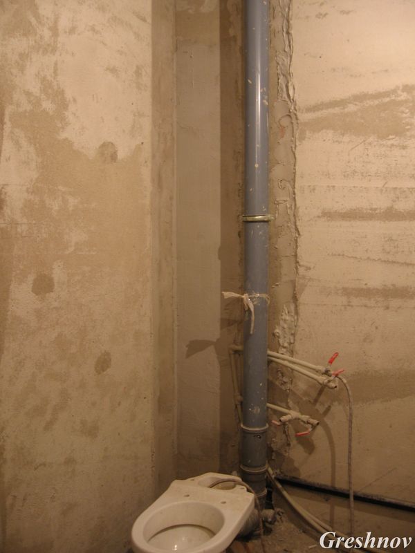

Мы переиграли расстановку сантехники, результат на фото;
23.10.2012 в 00:38:40
#3387102
master.msk написал : Stalker777, инсталляцию надо сразу ставить, теперь всю эту экибану" разбирать придется. Что за инст. такая , что ее нет в мск?
у меня время тоже ограничено - инсталяцию заказал совсем недавно, поэтому часть сливов временная, т.к есть потребность у рабочих и туалет присоединяется без инсталяции, после установки инсталяции будет как вы указали
по потокам - в сливах (тройниках) есть стенки, чтобы потоки уходили
уточните какие конкретно "косые тройники" вы имеете ввиду
Greshnov написал : Stalker777, ЖК Скай Форт:) Мы переиграли расстановку сантехники, результат на фото;
Мне такая расстановка не подходит - нужен будет большой люк или даже дверь в моем случае это ванная и должен быть небольшой люк, но чтобы счетчики были видны за инсталяцией, поэтому была сделана такая расстановка плюс борьба за пространства - поэтому инсталяция врезается в щиток поэтому варианта такого размещения не рассматривался

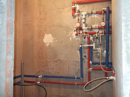

23.10.2012 в 17:57:48
#3388253

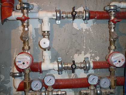

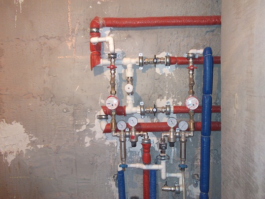

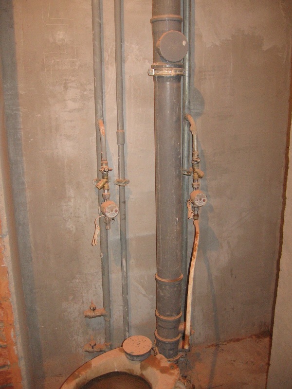

Установлено-фильтры,система защиты от протечек,водонагреватель. В эксплутации 3 месяца,нареканий нет.
23.10.2012 в 20:30:58
#3388525
instalater, врезку надо было переварить, накручивать угол на водомер это знаетели :).
23.10.2012 в 20:43:31
#3388551
Согласен, было бы симпатишнее

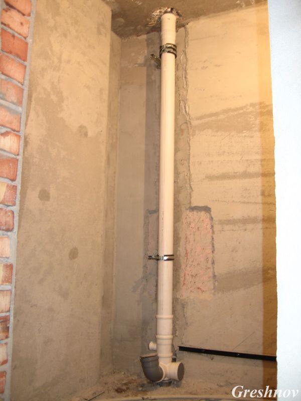

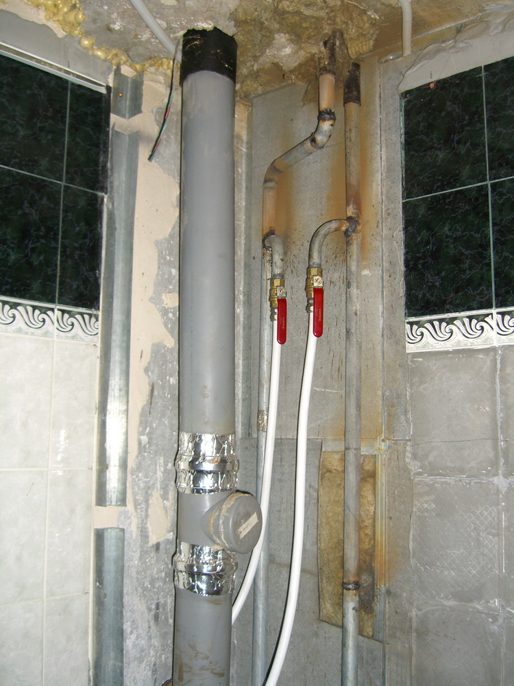

26.10.2012 в 22:24:20
#3395708

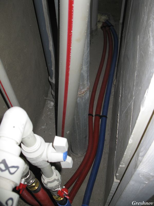

Очередная переборка 160 стояка в Доме на Беговой, в этот раз подробнее.
Изначально от застройщика квартира досталась с треснутым 110 раструбом тройника 160/110/45 (что выяснилось, естественно, после приемки).
На 160 стояках (пр-во Wavin Ed-Tech) не предусмотрены компенсационный патрубки (ни у одного производителя, кроме Geberit), а т.к. проблема очень распространенная в этом доме, то, пользуясь случаем, местные гастары организовали бизнес-кружок и меняют треснувшие тройники на рыжие с помощью рыжей же двухраструбной муфты. Я считаю неправильным установку фанины раструбом вниз на стояке, поэтому применил метод телескопического компенсатора. На фото "пальма" в сборе.
Трубы-коротыши 160х250мм и тройник Ostendorf 160/110/45, раструб трубы имеет заход порядка 10 см, тройника - 7 см. После установки, 4 трубы при растягивании конструкции отдали по ~ 2 см, обеспечив таким образом заход верхнего раструба на 7-7,5см
В завершение контрольное фото через отвод с целью проверки отсутствия выдавленного кольца последней трубы (трубы сидят крайне плотно, несмотря на обилие силиконовой смазки надвигаются и двигаются очень неохотно)

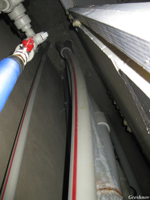

27.10.2012 в 16:15:07
#3396974
Опуск уровня, без доступа к соседу (увы сделан ремонт)

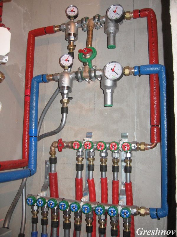

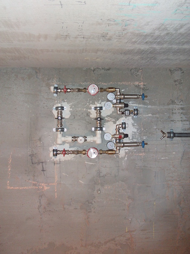

Уважаемые мастера!!! Проблема в следующем: У меня на стояках (7 этаж 17 этажного дома (новостройка)) стоят редукторы FAR. Выставлено давление 2.5 атмосферы. Периодически (а именно не пользовался водой 1 сутки) на редукторах стрелка манометра показывает давление превосходящее выставленному. На фото видно ( на правом редукторе) давление под 6 атмосфер (при выставленном 2.5). При сбросе воды через кран давление встало в норму (см. фото). Это происходит периодически и не только на этих стояках и редукторах (у меня 4 стояка и 4 редуктора на каждом). Вопрос: Это нормально? А если нет то в чем может быть причина? И не критично ли это?
28.10.2012 в 19:03:07
#3399361
Геннадий_9 написал : У меня на стояках (7 этаж 17 этажного дома (новостройка)) стоят редукторы FAR. Выставлено давление 2.5 атмосферы. Периодически (а именно не пользовался водой 1 сутки) на редукторах стрелка манометра показывает давление превосходящее выставленному.
Во-первых, редукторы стоят у Вас совсем не на месте. Их задача - выровнять давления хол.-гор. непосредственно ПЕРЕД коллекторами. А поскольку очень большой перепад давления наблюдается на водосчётчиках (и обратные клапаны добавляют), Ваша схема неудачна: давление вы редукторами так и не выровняли. Но причина роста давления не в этом, а как правильно сказали - в тепловом расширении воды. У меня при закрытии входного магистрального крана давление в "отсечённой" квартирной системе за двое суток выросло до 11-12атм (манометр 10атм - на пределе). В принципе, можно после закрытия входных кранов слить немного воды через любой квартирный смеситель. Но у меня разводка - медь, никаких гибких подводок и пластиковых колб фильтров: можно хоть 25атм подавать (пробовал).
28.10.2012 в 21:34:54
#3399764
Какая разница где стоит редуктор до счетчика или после. Его задача понижать давление воды и спасать от гидроудара. Счетчик -такая же проходная труба с вертушкой, которая считает объем воды и сам обратный клапан здесь причем? С температурным расширением убедили.

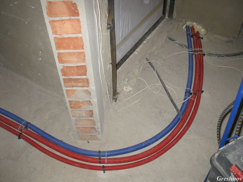

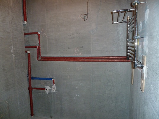

#3401897

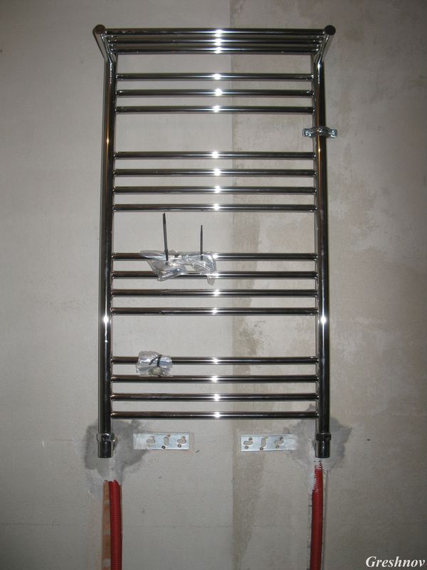

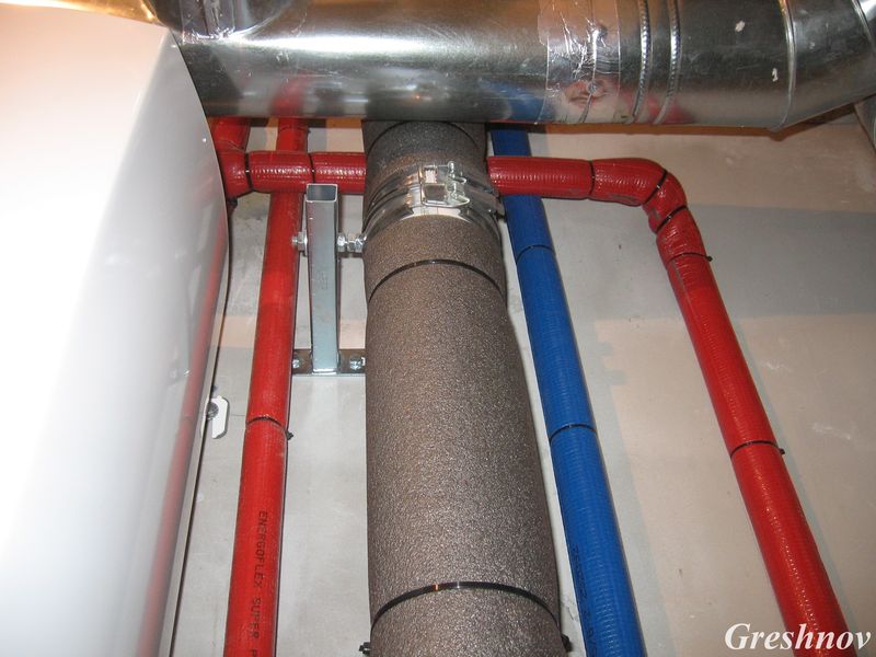

Отопление из ТЕСЕ
на полу будет шумоизоляция, она же - утеплитель. От строителей также изначально был бирпекс в гофре.
30.10.2012 в 19:17:46
#3403693
master.msk написал : От строителей также изначально был бирпекс в гофре.
От строителей много чего...зачем делать как они.? Сегодня закончил отопление (из рехау)- использовал энергофлекс.

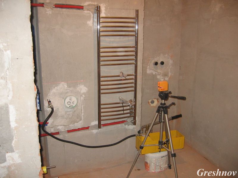

master.msk, как Вы считаете, после замоноличивания выводов просто будет снять\поставить радиатор чтобы отмалярить стенку за ним?
30.10.2012 в 20:34:42
#3403856
NNN, очень просто. Подключаю как master.msk.
30.10.2012 в 21:58:12
#3404078
NNN, здесь скидываются евроконусы рехау и радиатор снимается вместе с вентилями. Аналогично снимается радиатор с угловым/прямым блоком нижнего подключения при невозможности слива теплоносителя из радиатора.
30.10.2012 в 23:12:53
#3404339
NNN, действительно, строители не авторитетны в этом вопросе, согласен. Приходилось доставать из стяжки тот же пекс и в энергофлексе.
NNN написал : Сегодня закончил отопление (из рехау)- использовал энергофлекс.
Абсолютно согласен - энергофлекс легче, чем гофру натягивать, особенно метров по 15-20. Желательно же цельным одним куском, правильно? В любом случае, выбор остается за заказчиком, многое зависит от стяжки и от тех кто, кто будет дальше будет работать - электрику и т.д.... Может ведь так получиться, что от энергофлекса одни лоскуты останутся. Гофра - она как то понадежнее в этом плане, а утеплить никогда не поздно.
NNN написал : снять\поставить радиатор
Без проблем, как здесь уже правильно заметили, накидная гайка рехау
30.10.2012 в 23:57:16
#3404495
АлекСАН_dr, В данном конкретном случае трубы будут в слое шумоизоляции (вата Роквул) она же будет работать и как теплоизоляция, а поверх будет плавающая стяжка, дополнительно утеплять трубы смысла нет, а вот дополнительная защита их не помешает.
31.10.2012 в 00:09:38
#3404531
master.msk, а для чего петля у радиаторов на сцепке?
master.msk написал : Может ведь так получиться, что от энергофлекса одни лоскуты останутся. Гофра - она как то понадежнее в этом плане
с этим полностью согласен.
Сантехнические работы Москва и область
31.10.2012 в 00:15:07
#3404552
Zhek@, это т.н попутная схема, чтобы не пошло все через ближний радиатор, а грелись оба.
