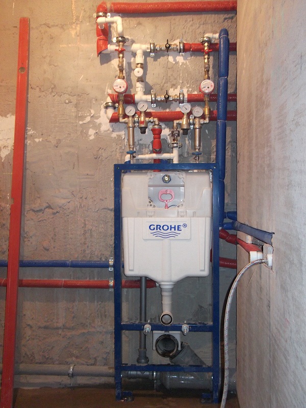

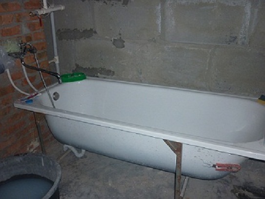

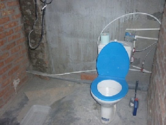

Немного осталось фото , как было . Хозяйка некоторое время пыталась проживать в условиях ремонта .

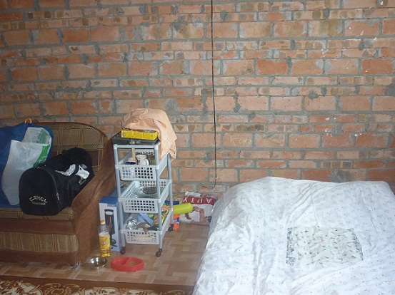

Не знаю почему, но мне нравится красная кирпичная стена. Да и в американских фильмах частенько мелькают стены кирпичные...

Кирпичная стена была в последствии оштукатурина пескосмесью М-150 . Слив с самопромывных фильтров спрятан за инсталяцию .

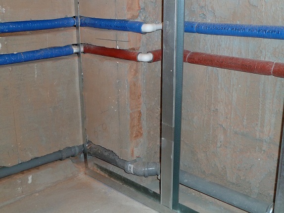

Место установки инсталяции подготовили под зашивку ГК. Были выставлены профиля по периметру , средств на сам ГК уже не хватило .

klein написал : Кирпичная стена была в последствии оштукатурина пескосмесью М-150
А интересно в каком порядке правильней делать. Сначала штукатурить и затем штробить канавки или сначала вести разводку, а только затем штукатурить?

Vptek первыи вариант правильныии

Первым делом нужно сделать штукатурку , а потом уже по готовым стенам делать разводку труб и других сантехнических приборов . Конечно , прийдётся оштукатуреную стену порезать под штробы , но ведь в этом и заключается качество выполненой работы по с/т., все фитинги в плоскости относительно готовой штукатурки .
