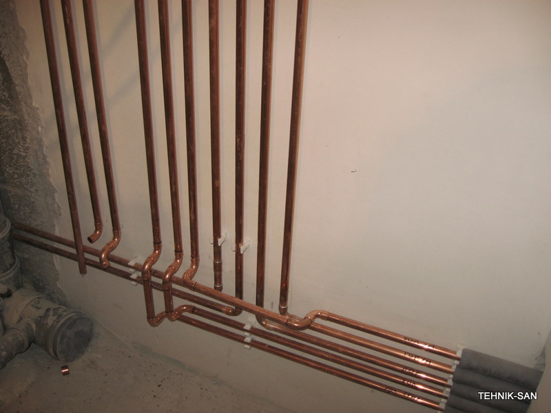

Greshnov написал :
Неправильно отрезали исходя из расширения теплового.--- а где фиксирующие хомуты ?

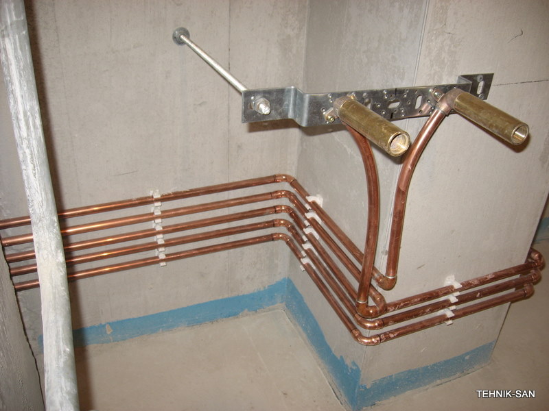

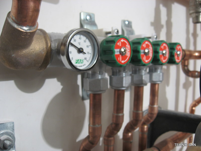

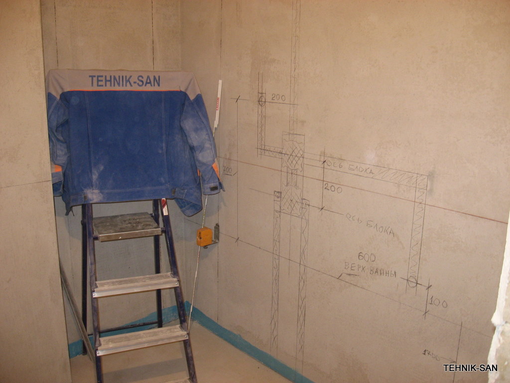

Монтаж узлов ввода воды в новостройке , интересное решение по обвязке чугунной ванны Roca Akira - это два встраиваемых блока i-box , верхний душ , ручная лейка и вывод для заполнения ванны , перед коллектором ГВС установлен термометр

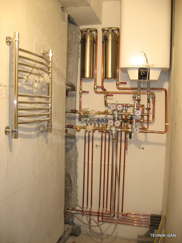

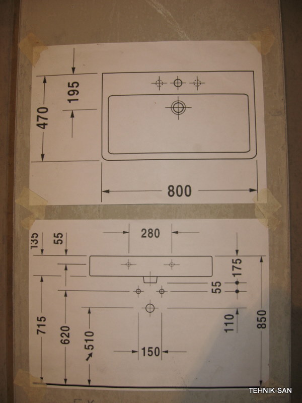

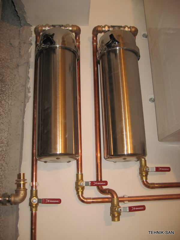

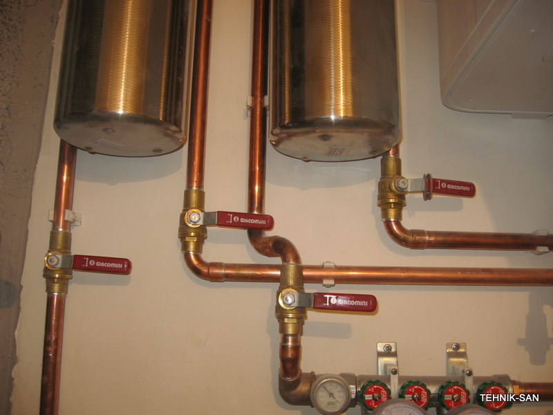

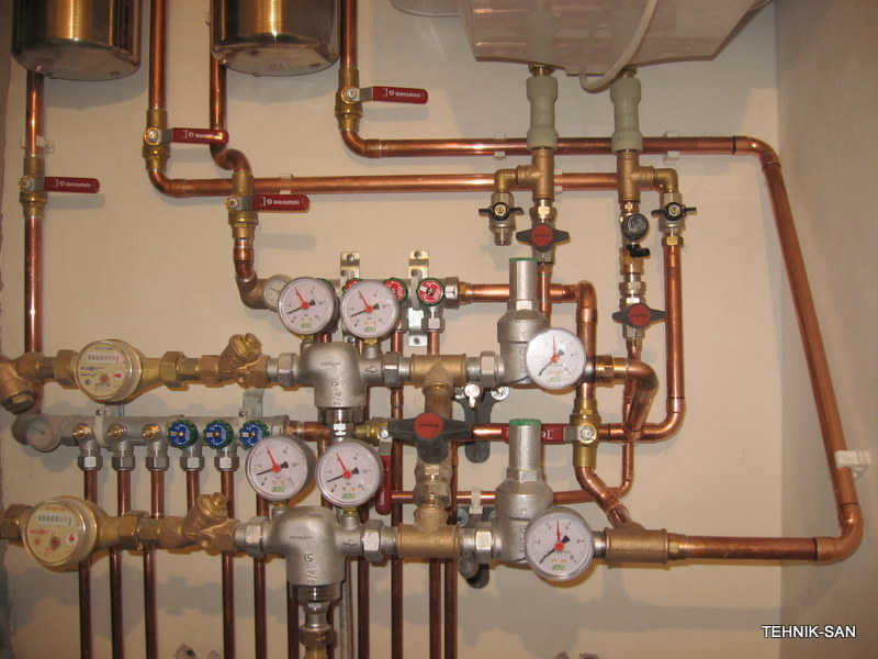

На магистральные фильтры Аквафор-Викинг и на гор. и на хол. воде установлены обводные линии с запорными кранами под пайку , трасса к унитазу соединена напрямую от фильтров тонкой очистки, чтобы немного снять нагрузку с магистральных фильтров . Выводы водорозеток под умывальник в сан.узле сделаны при отсутствии будущей кирпичной стены , но уже с учётом её толщины. ПС подключён PeX Rehau , на водонагреватель установлены диэл. вставки из полипропилена

Уважаемый Tehnik-san, подскажите, пожалуйста, производителя предохранительного и обратного клапанов на водогрее. Спасибо.
Technik-san
Technik-san
Техник-сан
Регистрация: 10.10.2006
Сообщений: 11541
16.02.2011 в 02:48:51
2L+L производитель - немецкая компания Hans Sasserath & Co. KG , известна в Европе, под маркой SYR armaturen

Tehnik-san А в этих кранах под пайку такое же фторопластовое уплотнение ? Не повредиться ли оно во время пайки?
Technik-san
Technik-san
Техник-сан
Сообщений: 11541
17.02.2011 в 12:52:07
2LOT если не переусердствовать , то со второго раза получится их не повредить при пайке )))

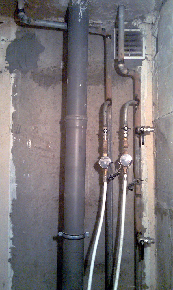

до и после стояк переносился что бы слева повесить накопительный бак

Tehnik-san Могли бы Вы прокомментировать какие диаметры были использованы в этой разводке. В частности к водоразеткам идет 15мм?
