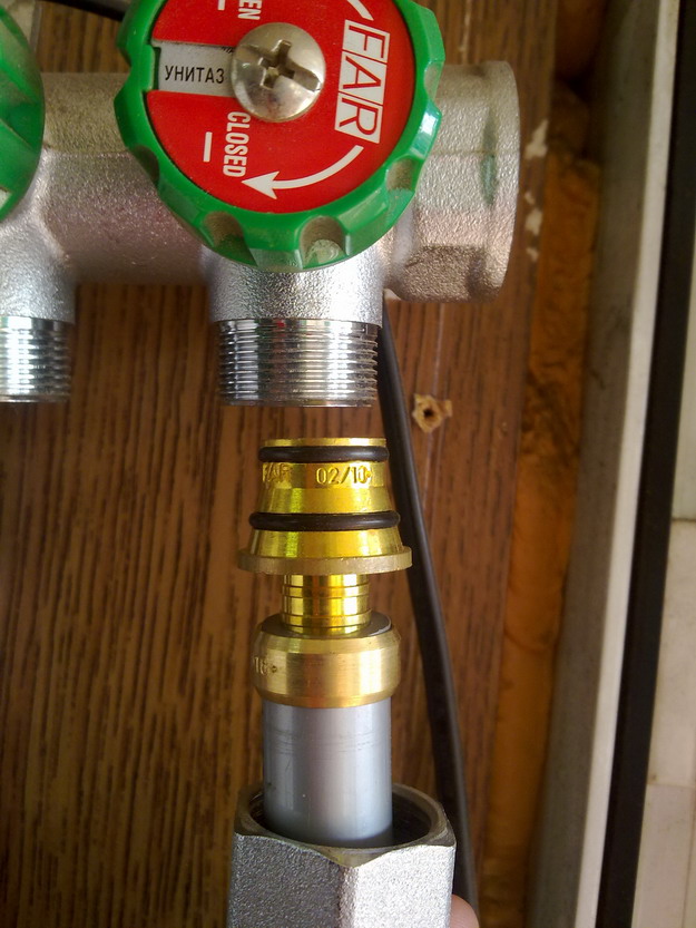

PRO100 написал : а почему гаечками на овентропных коллекторах металопласт штабил прикручен, а на фаре через родную детальку?

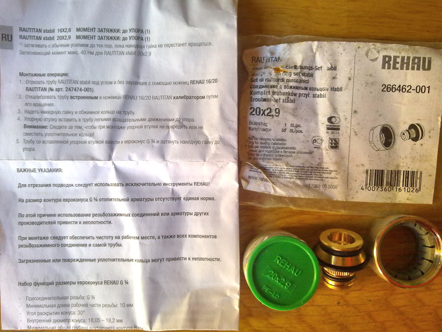

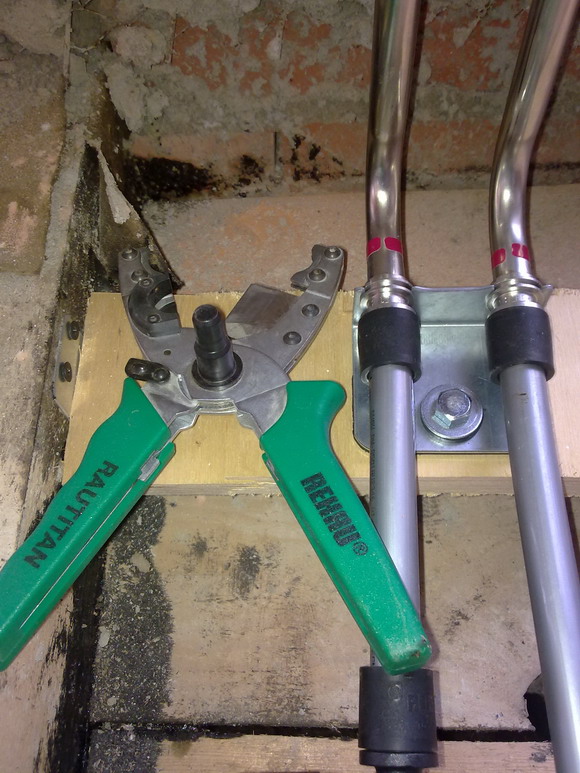

Штаби на коллекторе Oventrop прикручен родными концовками Rehau Rautitan stabil 3/4 евроконус 16*2.6 фото №1( Правда на фото на 20 трубу штаби)Для монтажа этих концовок нужен калибратор,который находится на ножницах для трубы Rehau Rautitan stabil Фото №2 .Far тоже делает такие концовки, но не вижу смысла в замене ,использую родные.Для коллекторов Far как на фото в посте с Гостевым домиком концовки фар делает только для трубы Rehau Rautitan Flex,His Pink (труба Pink используется только на отопление на воду ее ставить нельзя) 16 /2,2 и то для коллекторов с метрической резьбой Фото №3.А коллектор на фото Фар 3/4 на 1/2 трубная резьба с острым краем поэтому стоит удлинитель 2 см. Viega и концовка рехау с накидной гайкой 1/2 на 16.Сейчас с напарниками снимаем видео по монтажу отопления ,водоснабжения и канализации в коттедже 200 кв.м ,ответим на многие вопросы по форуму , где-то около 1 часа видео.Снимаем правда на обычную кассетную камеру Mini Dv ,пока еще не знаю как оцифровать и где выложить, снимали для форума, поэтому не хотелось выкладывать на ютубе. чтобы ее скачивали всякие фирмы на свои сайты и т.д ,делаем специально для форумчан,если есть какие предложения жду ответа.

maximys78 написал : А коллектор на фото Фар 3/4 на 1/2 трубная резьба с острым краем поэтому стоит удлинитель 2 см. Viega и концовка рехау с накидной гайкой 1/2 на 16
Почему не метрическая, с переходом на на трубную? Там и край плоский и уплотнитель родной FAR, и выглядит цивильно?

maximys78 написал : концовки фар делает только для трубы Rehau Rautitan Flex,His Pink
maximys78 для штабила фар тоже делает гаечки под свои колекторы. см. руководство по эксплуатации арматуры FAR выпуск 2. Но там они еще с уплотненителями, а не как для FLEX голые. И FAR штабил причисляет к остальному металопласту, навреное поэтому там стоят уплотнители, хотя сам рехау для штабила доп. уплотнители нигде не ставит... кароче что то спорно как-то. Или я ошибаюсь и для штабила на родном фитинге рехау тоже есть уплотнитель как для 20го на вашем фото?
