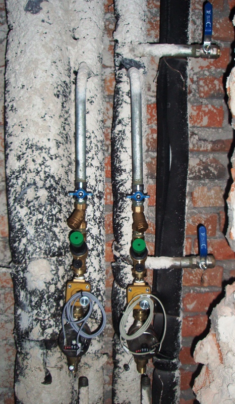

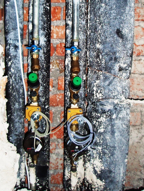

Sha написал : А вот вопрос к мастерам с Украины: приходилось ли вам ставить краны с сервоприводом сразу после входных вентилей (как на фотографиях в этой теме у Московских коллег) и как на это смотрят сотрудники ЖЭКа при опломбировке? Можно ли по нашему законодательству поставить кран с сервоприводом до счетчика?
  1. Можно 2.Нормально
  2. Законодательство по этому поводу молчит. На фото, после строителей

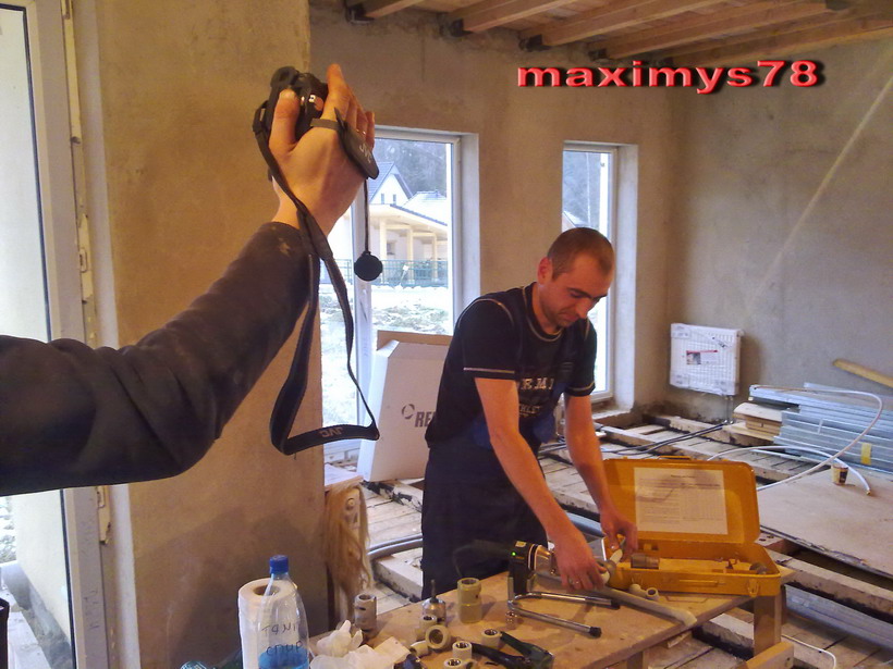

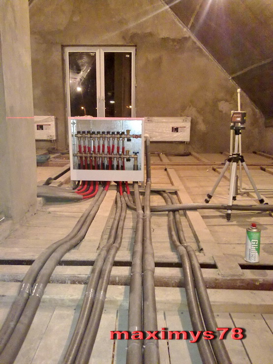

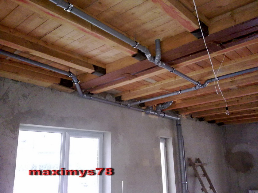

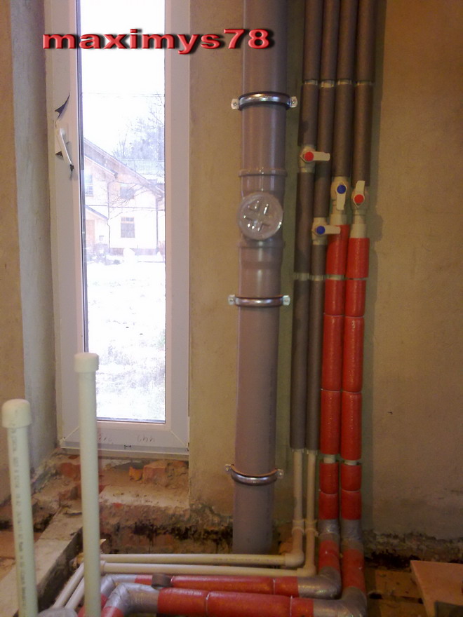

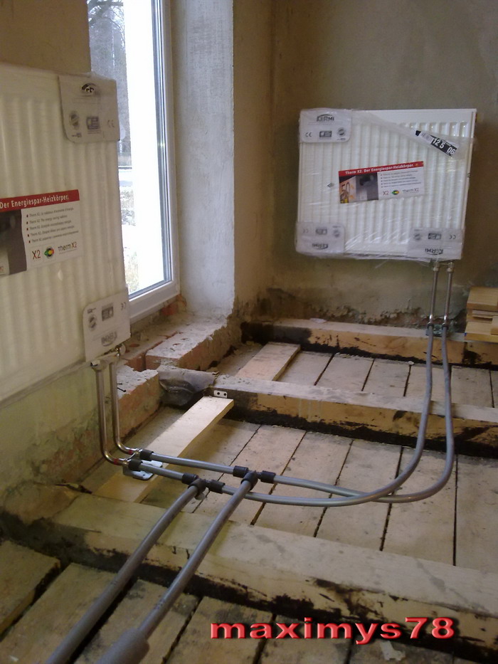

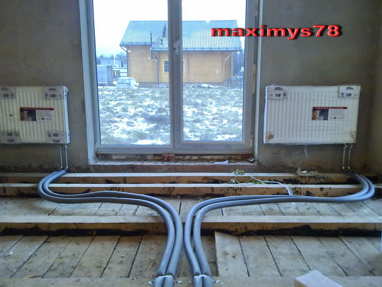

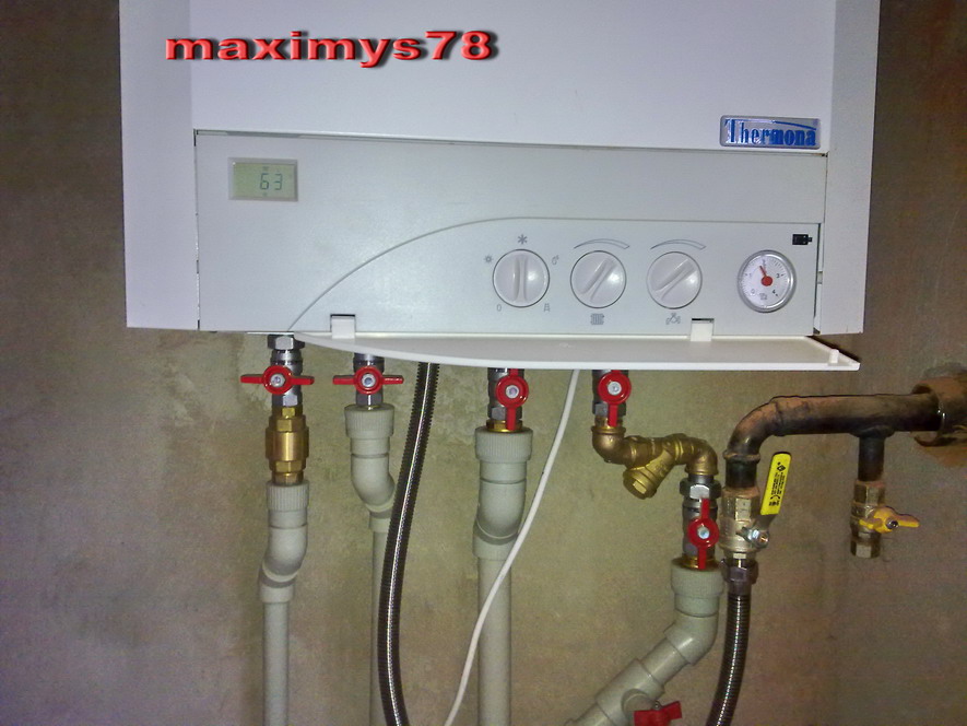

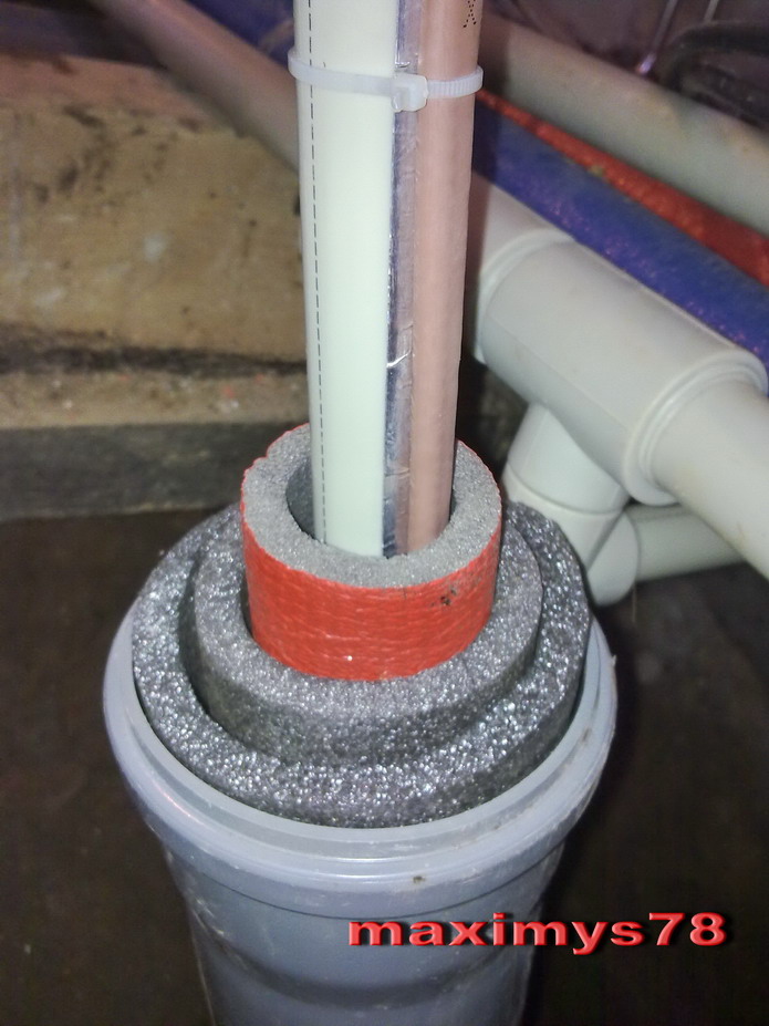

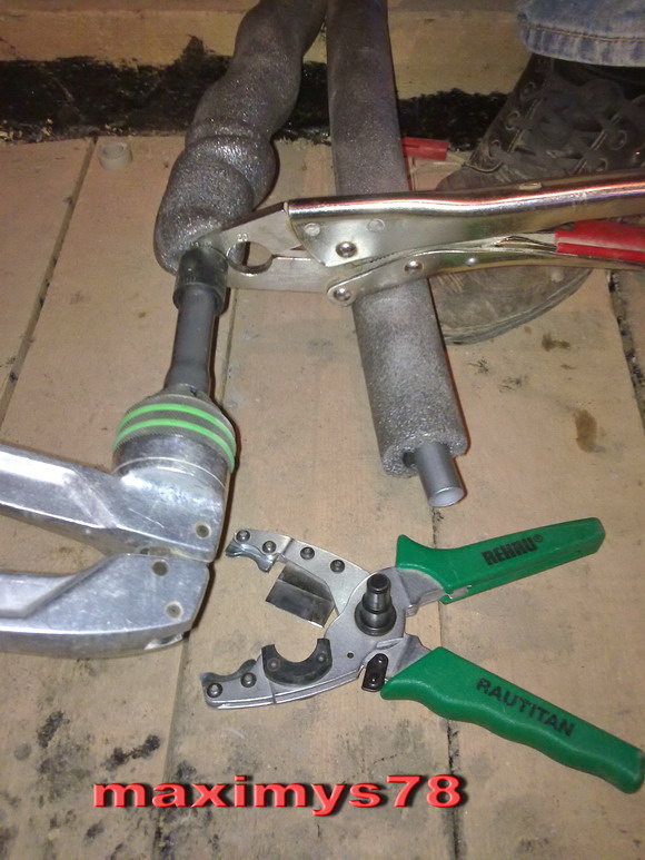

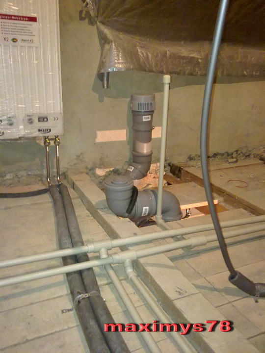

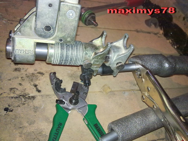

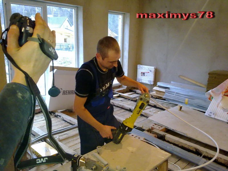

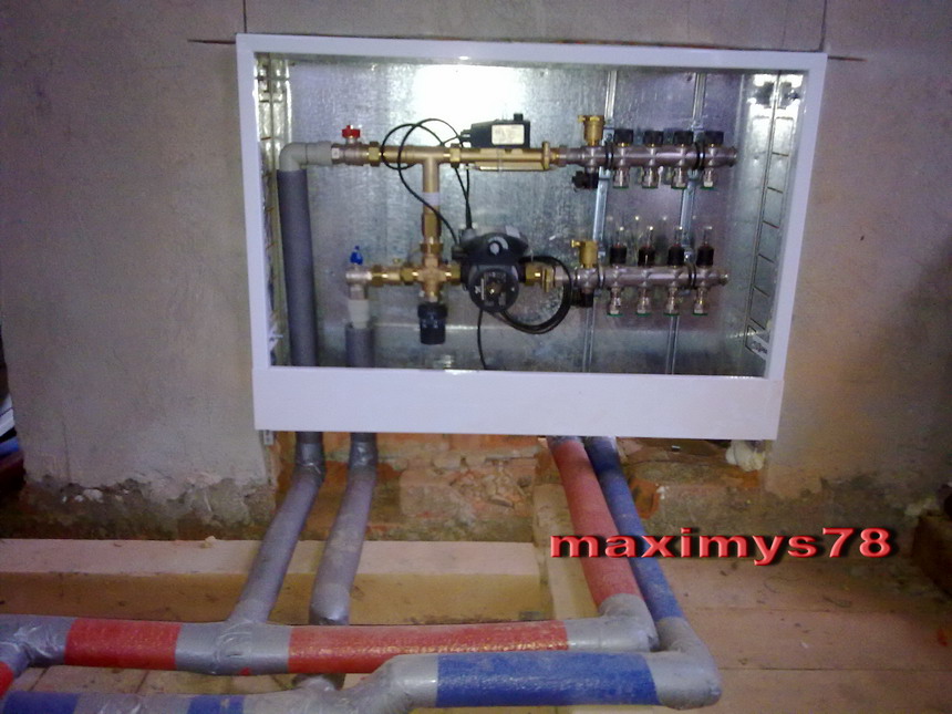

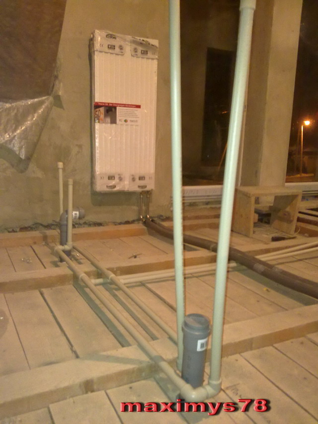

Монтаж отопления ,водоснабжения и канализации в доме 180 кв.м. Разводка канализации первого этажа сделана под лагами пола, второго этажа под потолком первого.На стояке канализации установлен вентиляционный клапан Mc Alpine (заказчик не хотел дырявить крышу).Разводка стояков отопления до коллекторов ППР FV-Plast (Чехия) от коллекторов до радиаторов трубой Rehau Rautitan Stabil.Водоснабжение сделано по тройниковой схеме ППР FV-Plast (Чехия) на стояке идущем на второй этаж стоят запорные краны.На стояке отопления идущем на второй этаж тоже стоят краны ,хотя они там не нужны (есть в коллекторном шкафу второго этажа) просто уже похолодало и сначала делали и запустили отопление на первом этаже,потом на втором а потом уже в тепле занимались водой и канализацией.Радиаторы Kermi.Трапы, фитинги Viega.Коллектора и смесительный узел теплого пола Oventrop.Скоро возможно выложу видео с монтажа этого дома.

Еще фото
