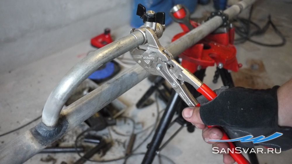

08.03.2013 в 11:56:49
Накатка насечек
накатка насечек

Нет опасения, что однажды труба, от застройщика просто напросто расползется по шву, при развальцовке?
