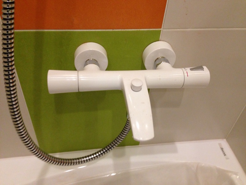

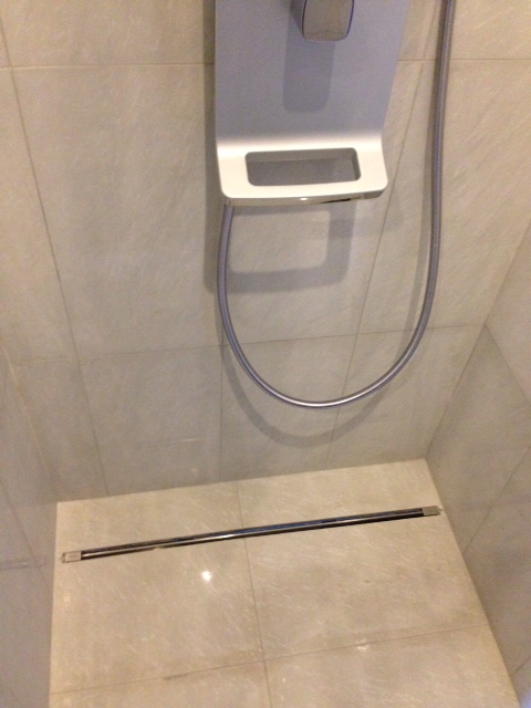

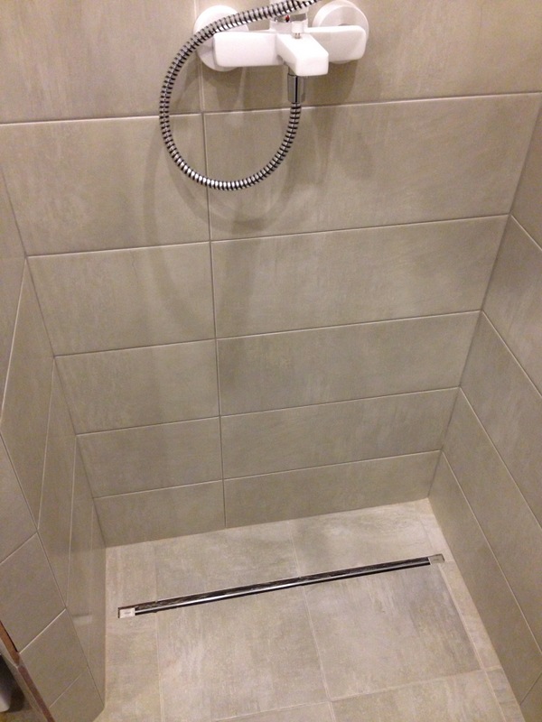

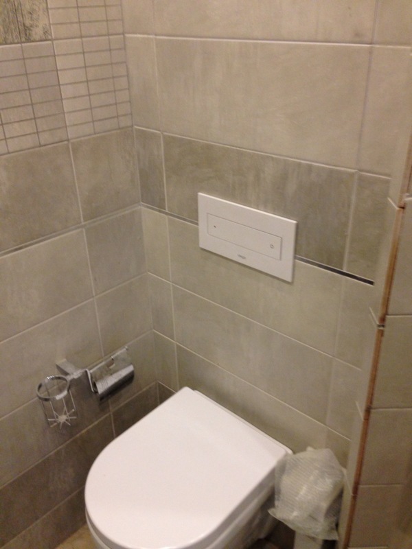

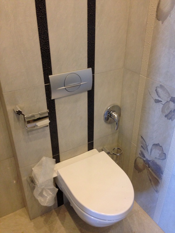

Еще фото.Душевая hansgrohe.Смесителя Kludi.

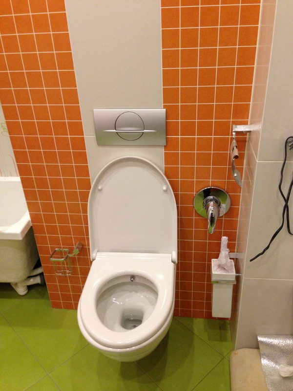

водопровод в начале и в конце...(прошу прощения что лишь ссылка, так как фото имеют чуть больший размер чем позволяет разместить наш любимый форум)
буду рад увидеть объективную критику в целях повышения профессиональных знаний...

Олегович написал : но на вертикальную часть его нельзя...
с чего вдруг, они разные бывают(вроде 3 или 4 вида у валтусика), есть и для вертикалки!
Олегович написал : но как они пролезут дальше крана против напора смываемой воды...понять сложно...
знаете, мне тоже очень трудно понять зачем делают антидиффузионный слой на рех трубах, когда в системе всегда пару очков, вот как кислород извне туда "полезет"................но всётаки его зачем-то делают!:o так и здесь.

Олегович написал : водопровод в начале и в конце...(прошу прощения что лишь ссылка, так как фото имеют чуть больший размер чем позволяет разместить наш любимый форум)
переходы через стены, есть ли гильзы? по каким нормам делались крепления труб (расстояния отступы от точек жесткого крепления, от углов, тепловые петли) где смотрели.
можно было немного поднять фльтр ГВ, чтобы он попал в дверь шкафа, повыше, удобнее чистить.
