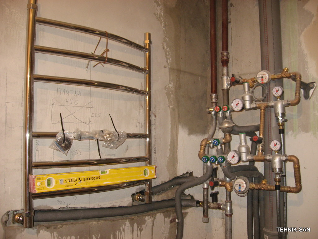

Олегович написал : ... ну-ка поподробней...зачем писать просто так, не аргументировано...
Олегович написал : ... жена учится на дизайнера интерьеров, и как ни странно пару часов назад мне рассказывала что комильфо это когда инженерка, даже когда она из блестящей нержи спрятана за матовым стеклом.
Мне вы все равно не поверите , а вот своей супруге - будущему дизайнеру интерьеров, покажите эти фото и пусть она вам приводит аргументы )) для примера я вам привел свое фото с точно таким же расположением стояков Вы же сварщик, неужели не могли переварить врезки в стояк и сделать действительно компактно , доступно и красиво, а у вас трубы болтаются , незакрепленные и криво ... как бык поссал)) и зачем было на ПС столько уголков и лишних соединений делать, когда можно всего лишь врезки развернуть ... вощим ни "души", ни желания, ни заинтересованности сделать хорошо я здесь у вас не увидел .... вот по этой причине и привел ранее историю про "самолет" молодого конструктора

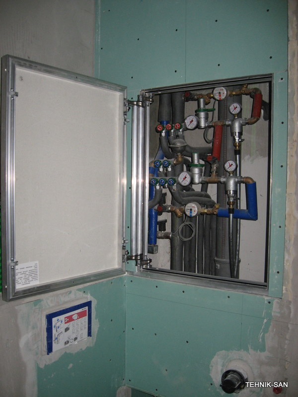

Олегович, всетаки еще раз спрошу про слив из бойлера. Я имел в виду опорожнение бака (чтобы в нем не стояла вода целый год до следующего использования, для демонтажа бойлера с целью обслуживания и т.д.). Как я вижу, у вас в двух последних работах нету ветки для подсоса воздуха в бойлер при сливе. Если выпустить воздух при наполнении можно и через смеситель, то вот всасываться при опорожнении воздух через смеситель при заполненных трубопроводах у вас не будет. Из бака выльется пару литров воды и все, дальше надо будет приоткручивать гайку на штуцере ГВ бойлера, чтобы продолжить процесс. В моем квартирном монтаже это стало настоящей проблемой, т.к. обнаружилось непосредственно перед фотосессией на завершение работы. Сессию пришлось отложить, подсос воздуха пришлось оделать.

Tehnik-san написал : зачем было на ПС столько уголков и лишних соединений делать, когда можно всего лишь врезки развернуть
по-вервых если бы я развернул врезки они уперлись бы в стояк ХВС во-вторых мой заказчик бы заплатил минимум 2000р за 2 врезки, они у меня по рублю за штуку, а так он заплатил за 2 чугунных уголка, рублей 200... в-третьих так как стояки в одной плоскости, то те же повороты что выполняются угольником были выполнены из оцинковки на сварке, так что может и не 2000р, а поболее...не вижу смысла в этом никакого
Tehnik-san написал : а у вас трубы болтаются
а вы их трогали что так говорите?...у меня заказчики не верят что трубы металлопластиковые когда их трогают и пытаются пошевелить...они несмотря на все изгибы, что кажется как будто это гибкие шланги, везде зафиксированы хомутами на дюбелях, ну а когда идут над канашкой по ванне, там на клипсах...
Tehnik-san написал : для примера я вам привел свое фото с точно таким же расположением стояков
какая разница как у вас идут стояки или у меня, установите в свой узел ввода пару фильтров стандарта Big Blue 10", и тогда посмотрим какая у вас получится компактность, а у меня с этим проблем нет...как видно на фото открытого люка оба фильтра доступны, для того чтобы одеть ключ и заменить картридж...также доступны все агрегаты которые необходимо обслуживать...
насчет количества лишних фитингов, ой ну кто бы говорил, но уж точно не вам это писать...потому как я вкурсе сколько стоит нержавейка под пресс и медь под пресс...зачем закладывать надежность в санузле на 100 лет, если ремонт все равно делать максимум через 20...впрочем если есть готовые платить за такой материал, ничего против не имею, у меня лишних найдется на всем обьекте 4 уголка 25х по 250р, ну и парочка 20х, но выгибать трубы по 2 метра в несколько поворотов мне совсем неудобно...впрочем по водопроводу я только в целях саморазвития прошу его оценить...так как со стороны виднее...конкурировать мне с вами конечно же никогда не придется, так как водопровод невозможно далеко делать от дома...а если заряжать такую арматуру и трубопроводы на местности,как у вас, впрочем в любом месте россии кроме внутри мкада, кроме как у виска покрутить, врядли будет иная реакция при обсуждении цены...хотя у меня в сравнении с местными сантехнками разница тоже космическая, 70-80 против 13-15.
впрочем главное что я хотел написать, нафик нужна красота внутри короба если он все равно закрыт во-первых, его засрут отделочники во-вторых, и в третьих зачем на это тратить ресурсы если всё равно видишь маленький участок раз в месяц максимум...
Sha написал : Олегович, всетаки еще раз спрошу про слив из бойлера. Я имел в виду опорожнение бака (чтобы в нем не стояла вода целый год до следующего использования, для демонтажа бойлера с целью обслуживания и т.д.). Как я вижу, у вас в двух последних работах нету ветки для подсоса воздуха в бойлер при сливе. Если выпустить воздух при наполнении можно и через смеситель, то вот всасываться при опорожнении воздух через смеситель при заполненных трубопроводах у вас не будет. Из бака выльется пару литров воды и все, дальше надо будет приоткручивать гайку на штуцере ГВ бойлера, чтобы продолжить процесс. В моем квартирном монтаже это стало настоящей проблемой, т.к. обнаружилось непосредственно перед фотосессией на завершение работы. Сессию пришлось отложить, подсос воздуха пришлось оделать.
можно открыть самопромывной фильтр, я собственно так и делаю...и еще по секрету, бойлер лучше оставлять с водой под давлением, чем опорожнять в целях его более длительного срока службы...

Олегович написал : можно открыть самопромывной фильтр, я собственно так и делаю...
Засасываете воздух в бойлер из канализации... Наверное в новостройках побочные эффекты не сильно заметны, но я знаю, чем пахнет канализация в 50летнем доме. Не хотел бы, чтобы у меня так же пахло из бойлера.
