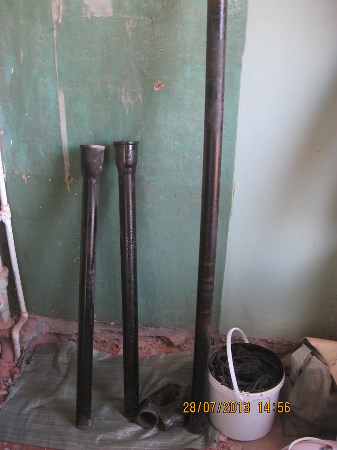

28.07.2013 в 14:44:55
Было:
Стало:
Вверх перекрытия пройти не удалось -не дал согласия сосед. Критикуйте!

28.07.2013 в 15:02:08
Дмит рий написал : Вверх перекрытия пройти не удалось -не дал согласия сосед. Критикуйте!
По первой фотографии видно, что сосед ваш постоянно вас заливает. Ваша модернизация позволит этого избежать?

28.07.2013 в 15:07:24
Дмит рий, как раз собираюсь такое же "стало" переделывать на "было"
Материальчег вон привёз))
