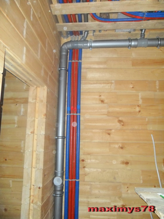

Монтаж отопления ,вод-ния и канализации в частном доме.Котлы-Buderus,Protherm.Бойлер косвенного нагрева-Baxi.Коллектора- Far, Oventrop.Радиаторы и смесительный узел теплого пола- Kermi.Резьбовые фитинги- Viega.Труба металлопласт- Compipe,полипропилен -T3S.Пресс-фитинги-Comisa.Запорная арматура- IVR,Giacomini.

maximys78, прекрасная работа. Вот только не пойму- полипропилен красили?

maximys78, Отличная работа:applause:

Толмач написал : maximys78, прекрасная работа.
Спасибо.
Толмач написал : Вот только не пойму- полипропилен красили?
Да полипропилен крашеный.

maximys78 написал : Да полипропилен крашеный.
А чем красили? Потом не облезет?
Теплоизоляция цветной изолентой обмотана на стыках?

SCB написал : А чем красили?
Вот этой краской http://www.my-shop-stroy.ru/index.php?productID=5948
SCB написал : Потом не облезет?
Как говорится будем смотреть,если облезет оденем цветную теплоизоляцию.
SCB написал : Теплоизоляция цветной изолентой обмотана на стыках?
Это лента армированная красная и синяя энергофлекс http://images.yandex.ru/yandsearch?source=wiz&text=%D0%9B%D0%B5%D0%BD%D1%82%D0%B0%20%D0%B0%D1%80%D0%BC%D0%B8%D1%80%D0%BE%D0%B2%D0%B0%D0%BD%D0%BD%D0%B0%D1%8F%20%D1%81%D0%B0%D0%BC%D0%BE%D0%BA%D0%BB%D0%B5%D1%8F%D1%89%D0%B0%D1%8F%D1%81%D1%8F%20Energoflex&noreask=1&pos=16&rpt=simage&lr=213&uinfo=sw-1343-sh-653-fw-1118-fh-448-pd-1&img_url=http%3A%2F%2Fwww.stelmarket.ru%2Fimg5%2Fenerg6.jpg
