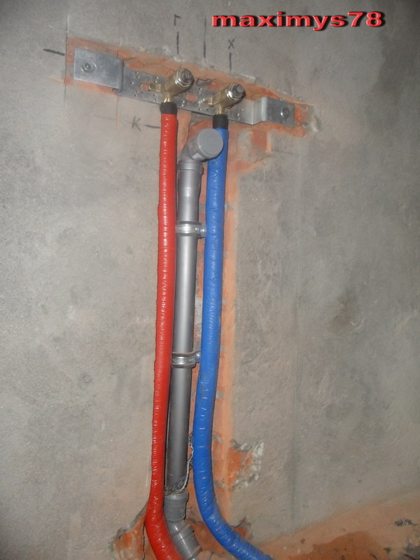

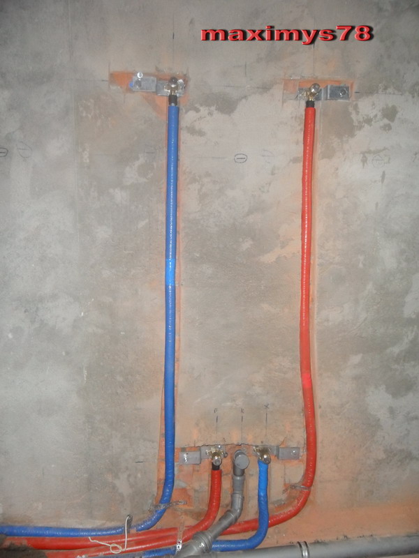

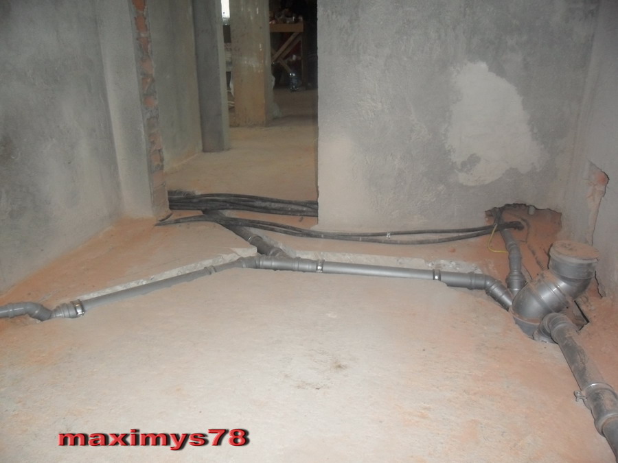

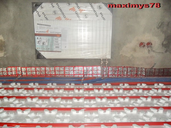

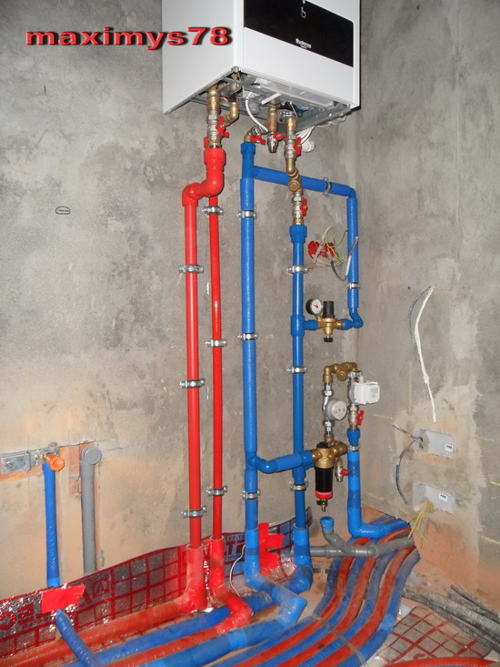

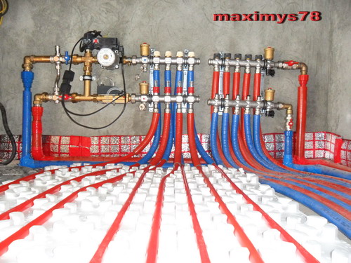

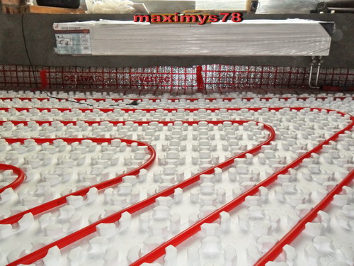

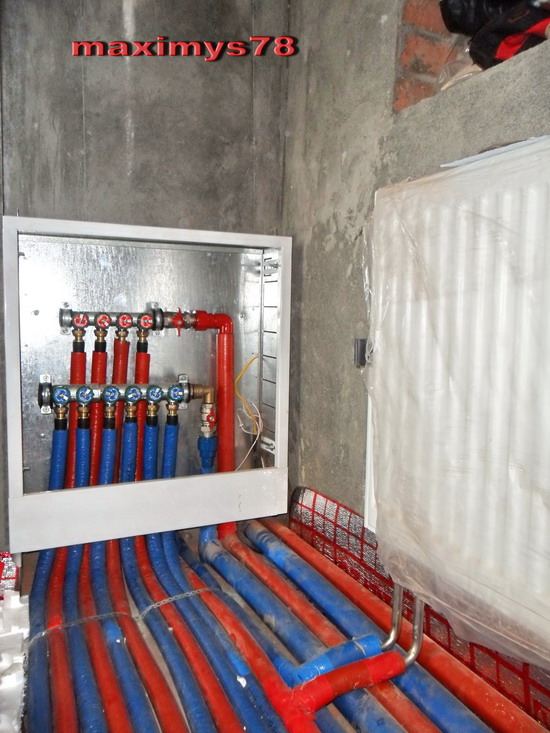

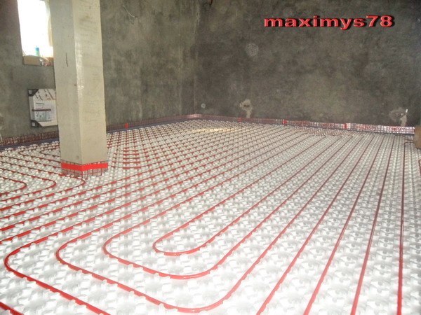

Монтаж отопления, водоснабжения ,канализации и теплого пола в небольшом гостевом доме.Труба -Rehau Stabil и RauthermS ,полипропилен-T3S .Котел -Buderus.Коллектора -Far, Oventrop.Смесительный узел теплого пола и коллектор- Kermi.Запорная арматура- IVR.Резьбовые фитинги- Viega.Радиаторы- Purmo.Система защиты от протечек-Гидролок.Маты для теплого пола- Формат.

maximys78, Как маты в работе? Мне не понравились. Шаг неудобный и труба не очень хорошо держиться.

SCB написал : Шаг неудобный и труба не очень хорошо держиться.
С шагом согласен,а труба Rautherms нормально держиться, она 17-го диаметра.

maximys78 написал : она 17-го диаметра.
Тогда понятно :) Обрезков много осталось?

SCB написал : Обрезков много осталось?
Да не очень.

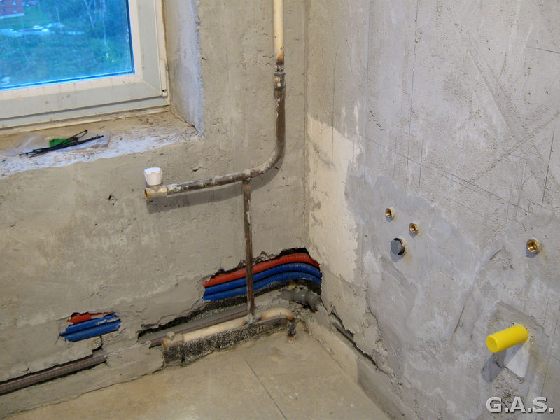

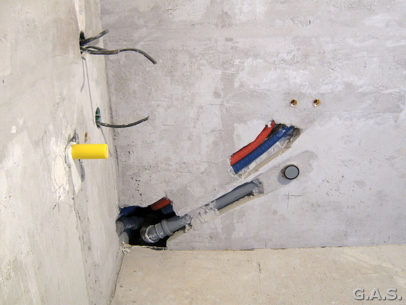

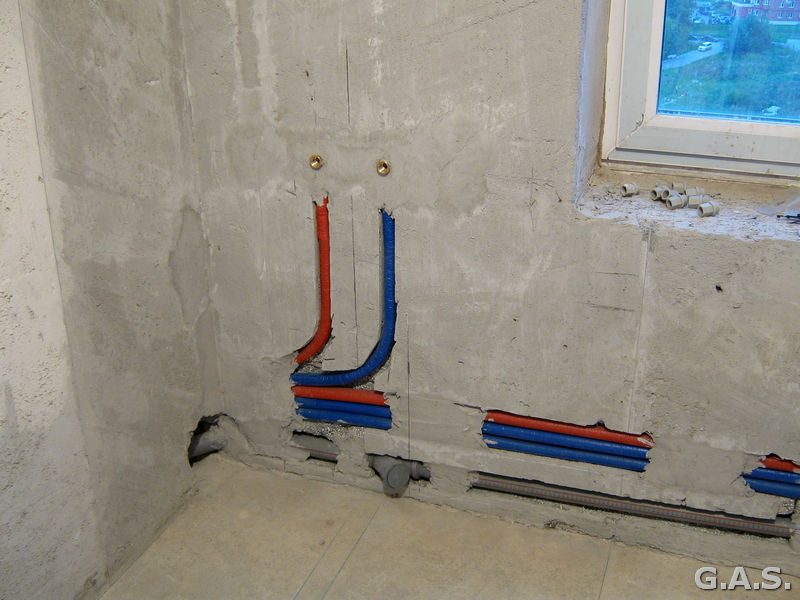

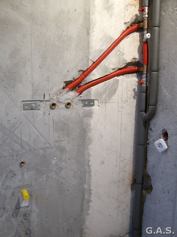

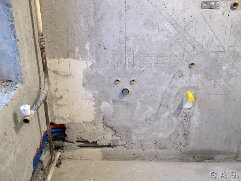

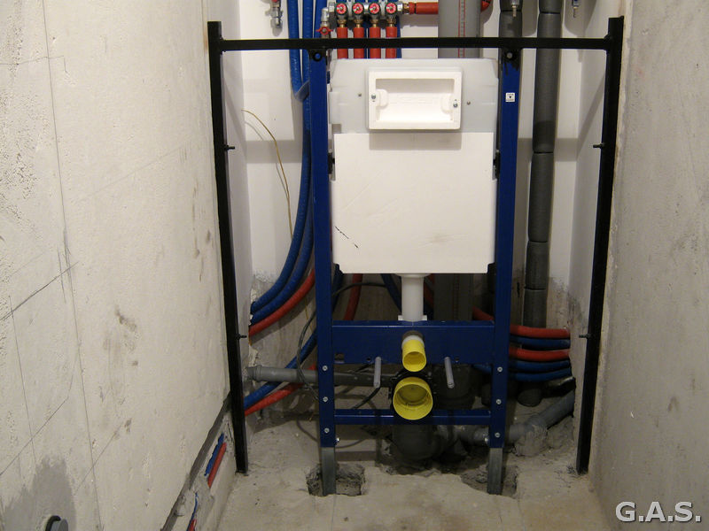

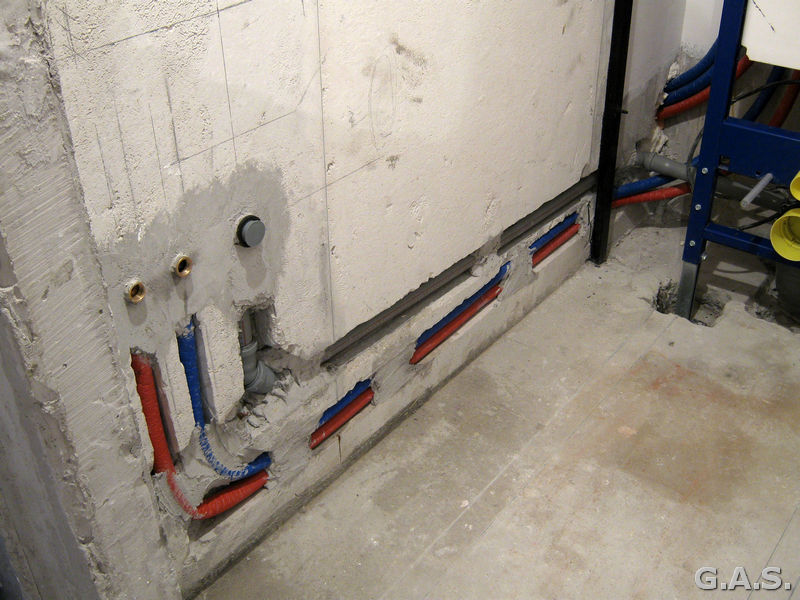

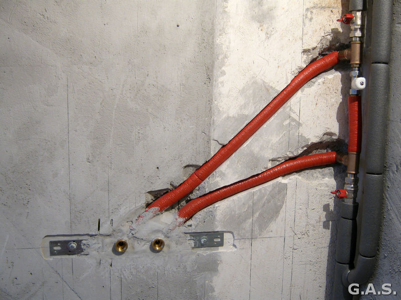

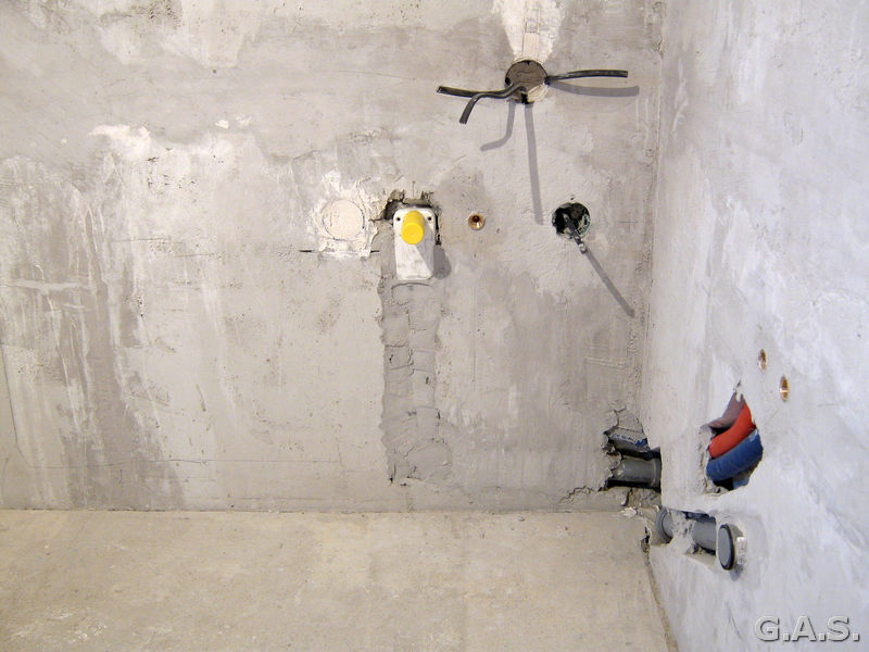

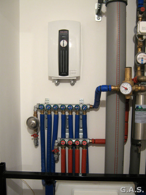

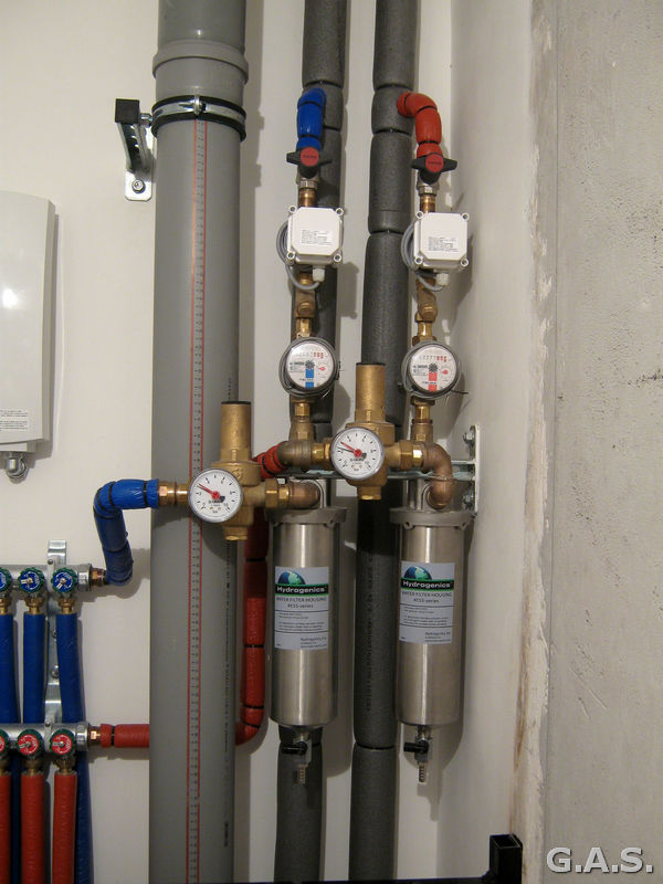

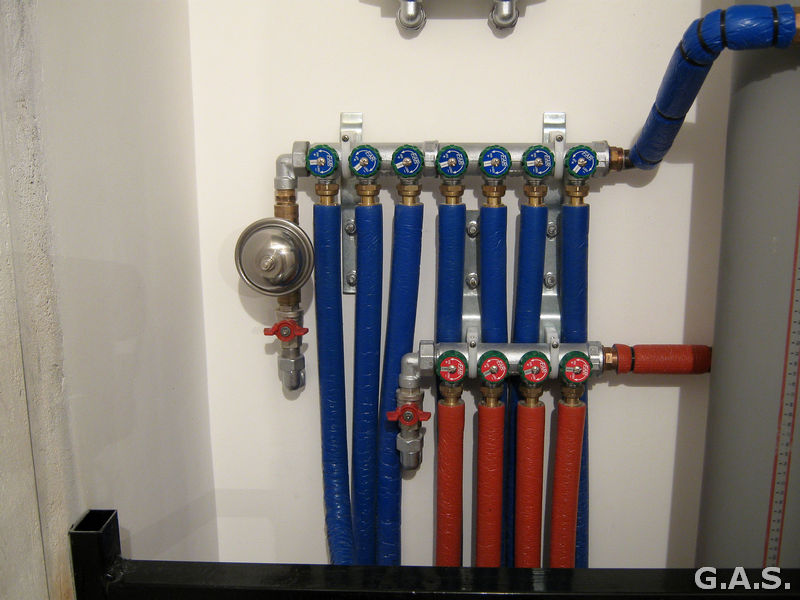

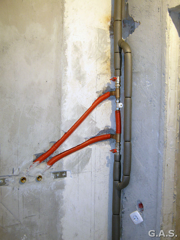

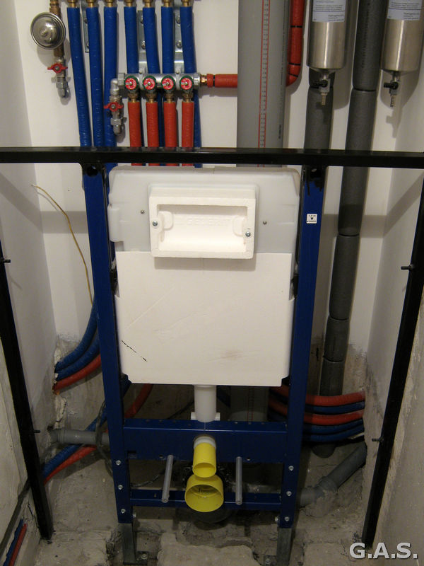

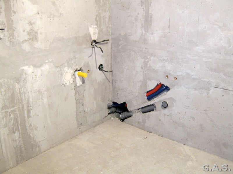

G.A.S., Как на выставку :applause: Штробить под проточник -новый тренд? Или решили красоты не закрывать? ;) На последних фото шо за конструкция?

EV.SA написал : G.A.S., Как на выставку
Спасибо :)
EV.SA написал : Штробить под проточник -новый тренд? Или решили красоты не закрывать?
Да оно как-то само так получилось. Не знал как вывести трубы по эстетичнее вверх. В итоге имеем то что есть :yu
EV.SA написал : На последних фото шо за конструкция?
О-ооо, это действительно стоит отдельного внимания... Ну все наверное в курсе, что я маньячу с полотенесушителями и требую от них, чтобы они работали всегда, в том числе после спуска стояков и чтобы заказчику даже кран маевского не пришлось крутить. Ладно был бы ПС с боковым подключением, сделал бы гравитационку и не парился, но не тут то было :) Заказчику понравился ПС у которого предусмотрено только нижнее подключение. В общем всю голову себе сломал, но заставил ПС быть работоспособным в любое время дня и ночи ) Схема подключения представляет из себя смещенный байпас и вентиль для ограничения потока между прямым участком - основная функция вентиля это обеспечение выхода воздуха с нижнего отвода вверх в стояк. Т.е. ПС запустится сам после отключения стояков. В том числе вода из ПС не выльется.
Не агитирую за такое подключение. Даже сам недоволен что такое пришлось делать. Впредь заказчиков буду насильно склонять к более привычным решениям и объяснять им, что ПС это в первую очередь функциональный прибор, а не элемент дизайна :cool:
