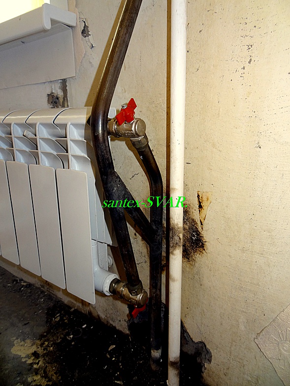

А отводы не легче было сделать от стояка ???
santex-SVAR написал : Н=300 мм . подача снизу-вверх
еще компактней - еще ближе к стояку
было и получилось
крупно :
Сантехнические работы в Санкт-Петербурге

spb-montage написал : отводы не легче было сделать от стояка ???
Ш-шшш! Человек в гидродинамике не рубит. Я уже давным-давно предлагал это. Но...

psnsergey написал : Человек в гидродинамике не рубит.
+5 , действительно, пока ведется ремонт помещения и краны на радиатор закрыты, есть вероятность, что после подключения краны подобьет и их можно вообще не открыть. Такие сварочные художества, с нарушением всех возможных правил производства сварочных работ вызывают только недоумение.

Tehnik-san написал : с нарушением всех возможных правил производства сварочных работ
перечень по пунктам : какие правила нарушены ? (с указанием параграфов , абзацев)
по-подробней . какие там ошибки по этой гидродинамике

Tehnik-san написал : есть вероятность, что после подключения краны подобьет и их можно вообще не открыть.
какова вероятность ? сколько процентов ? а при других способах подключения какие % (подбивания кранов) ?

santex-SVAR написал : по-подробней . какие там ошибки по этой гидродинамике
Такие, что можно было просто сделать несмещённый (по прямой со стояком) байпас с РАСШИРЕНИЕМ диаметра на шаг, и вварить туда отводы. Как будто верхняя подача. И всё бы работало на естественной циркуляции, благо и Вы терморегуляторы не любите (во всяком случае, в том "сверхкомпактном" монтаже их нет, есть только краны), и батарея мелкая.

psnsergey написал : байпас с РАСШИРЕНИЕМ диаметра на шаг
это ваша идея (одно из возможных технических решений - но не единственное верное)
я к ней отношусь равнодушно : не обхаиваю , но и не поддерживаю , в реальности ни разу не видел воплощения в новосибе .
psnsergey написал : И всё бы работало на естественной циркуляции
насколько я понимаю : в моей схеме точно так же работает частично на естественной циркуляции .
где реальные ошибки по гидродинамике ?
