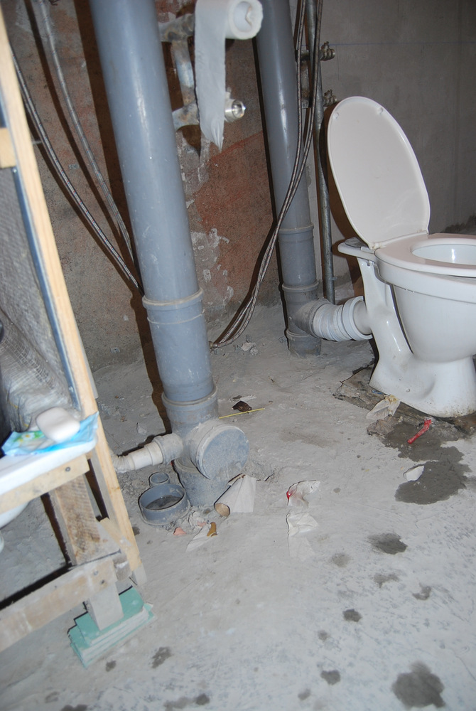

гидравлик написал : Я отбивал бетон, чтоб бы освободить трубу от зажатия. Потом осаживал её к соседям, в низ. Если в низу, труба не зажата хомутом, то она входит в компенсаторную муфту сантиметров на 10. В данном случае, пришлось спуститься к соседу, ослабить хомут, осадить трубу и затянув хомут, не забыть поблагодарить соседа за отзывчивость и понимание.
это если она есть у соседа (муфта та самая - компенсаторная) у меня нет и у соседа снизу нет. т.е. выпробивали бетон до соседа так сказать. я уже собирался просто у соседа её обрезать - трубу, но у него зашито всё- много геммороя, видно придётся всётаки делать поддон в душе :(
