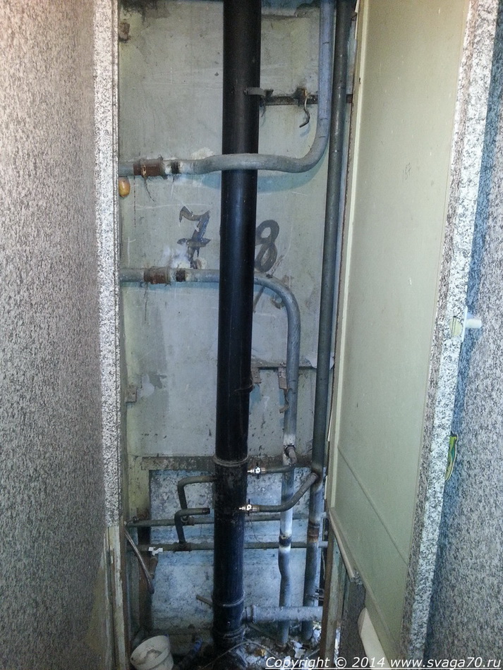

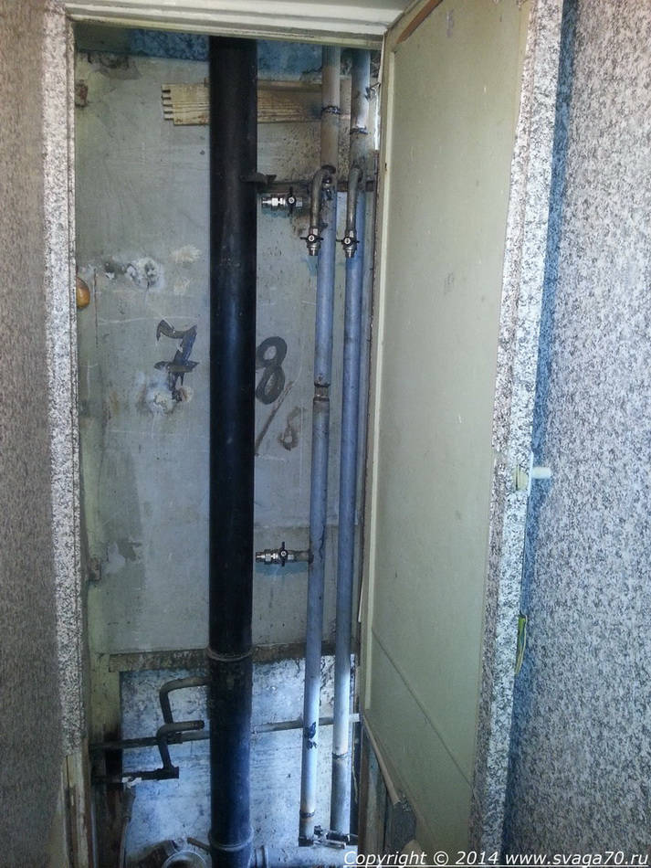

До и После подача воды с верху

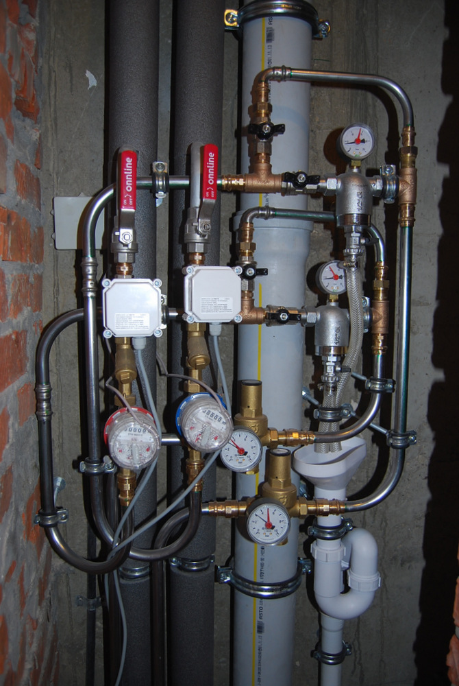

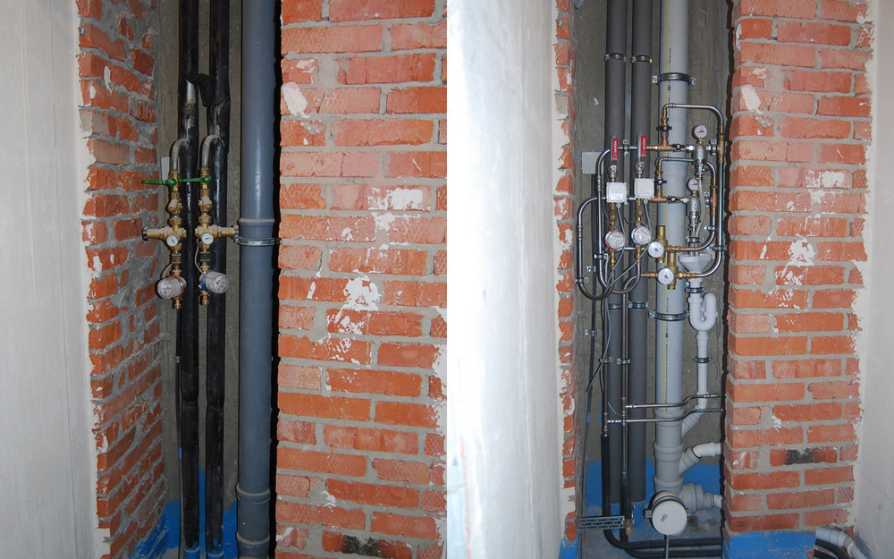

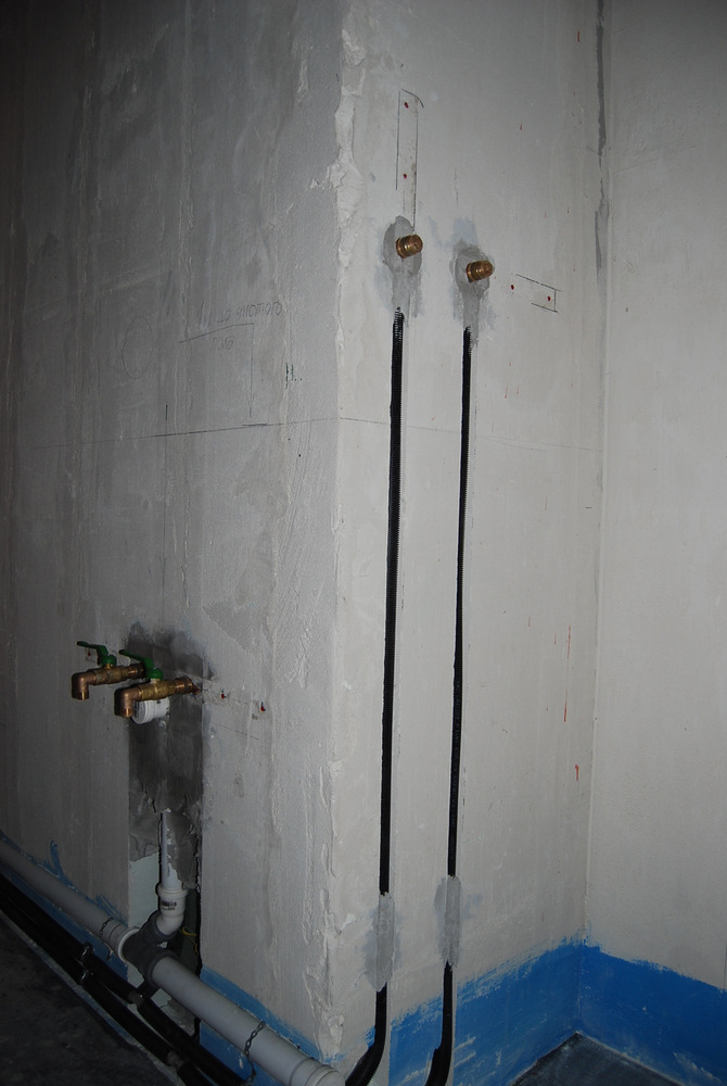

Водопровод из Sanpress
