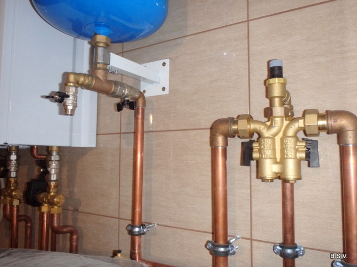

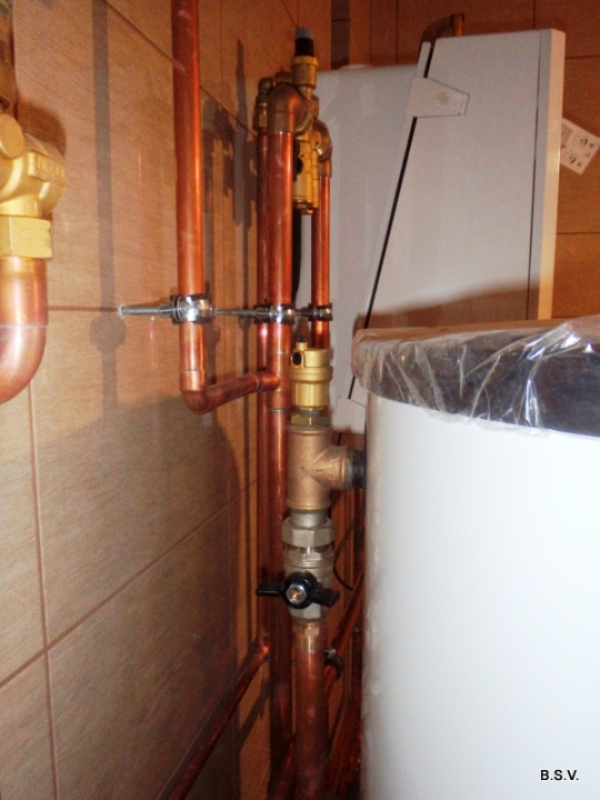

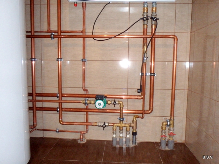

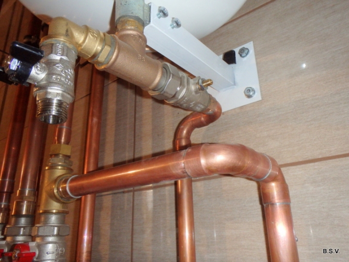

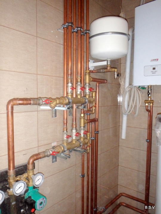

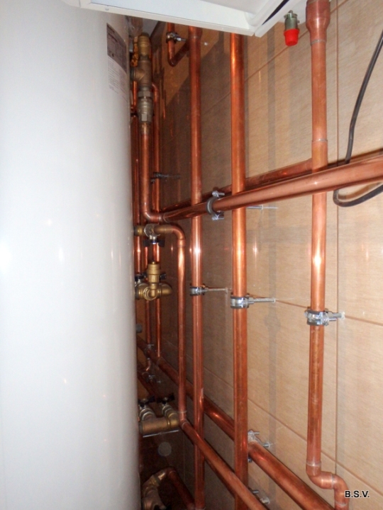

cineman написал : Как понимаю, человек делает для себя. Невозможно объяснить заказчику, что в лице папы с сыном он получит "гораздо лучший мех", чем любые случайные люди, найденные подрядчиком по объявлению. Хорошо, когда эта услуга идёт в пакете с хорошим дизайнером и отделочниками. Тогда складывается слава, и заказчик готов стоять в очереди, а своё желание загибать пальцы реализует в других местах. Ну какой смысл чистить остатки флюса, если под теплоизоляцией этих трудов никто не увидит и не оценит? Такое можно делать только для себя. Вряд ли смогут через пять лет вменить в вину протечку по зелёному стыку. На потемневшей меди эта зелень будет казаться естественной. Ну а надфиль...даже не религия, а сектантство.
Делается не для себя. Просто всегда стараюсь делать хорошо. Как-то здесь http://www.mastercity.ru/showthread.php?t=61976&page=326 показывал аналогичную котельню, просто немного помощнее, так как объект был больше. "Увидит, оценит", меня это мало интересует. Также, я уже упоминал ранее, меня давно не интересует материальная составляющая. Наверное это дороже чем обычно, но я не мониторю цен рынка. Мне платят столько, сколько я скажу, так как основная масса моих заказчиков это очень старые заказчики, просто улучшающие жилищные условия, и для них важно качество, и честность. Ведь не секрет, что стоимость материалов составляет от 2/3 до 3/4 общей сметной стоимости, да и качество материалов бывает разной. Немного рабочего процесса по не полностью показанной котельне. Качество обработки швов, здесь немного ниже, так, как мне никто не помогал, и я ваял ее сам.

B.S.V., офигенно!
А Вы паяете в собранном виде?
B.S.V.
B.S.V.
Регистрация: 07.11.2010
Сообщений: 450
29.09.2014 в 23:57:35
Warhamster; То что можно и для паковки- в тисках
А в основном, конечно по месту.
