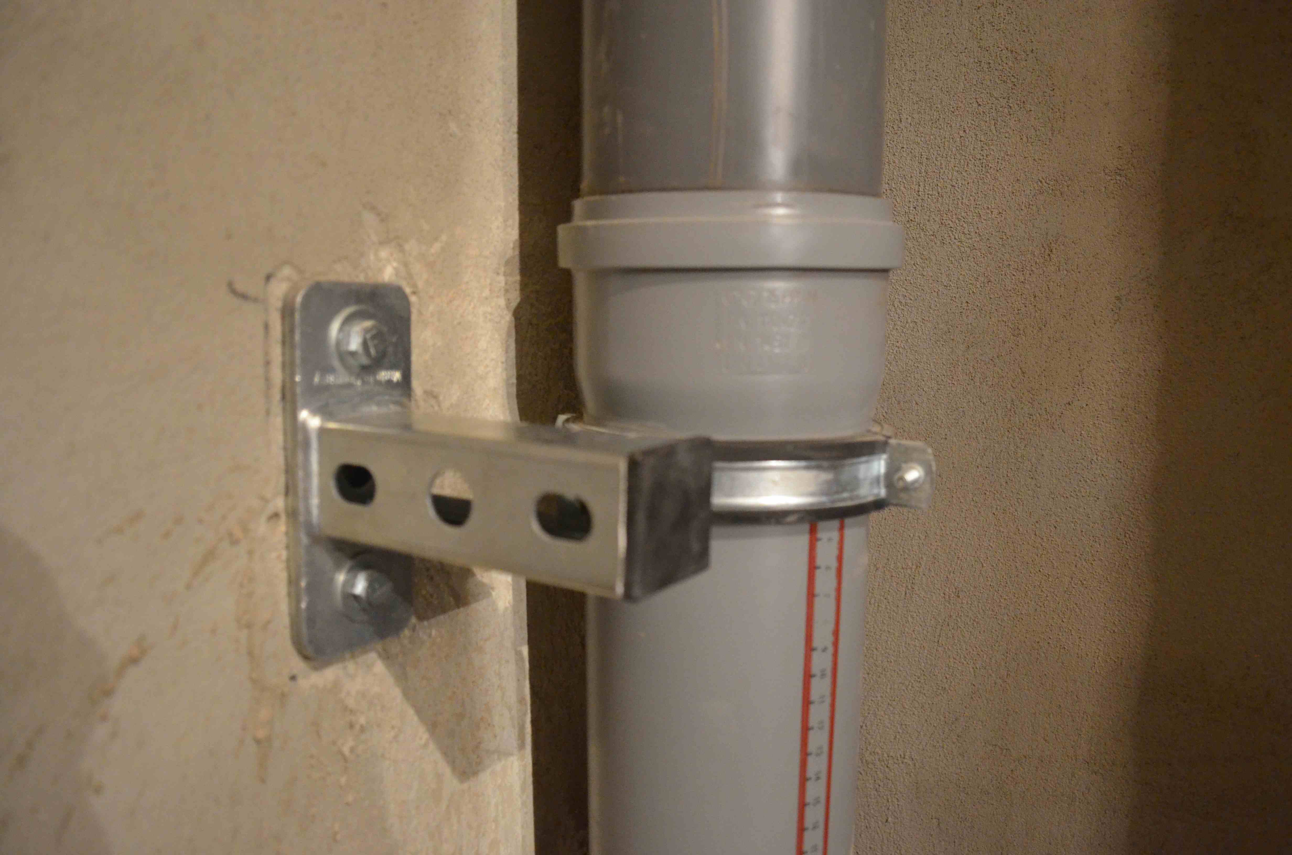

Kranoff написал: Шумопоглощающая канализация Сукремльского чугунолитейного завода.
Kranoff, а чем чугунину обрабатывали, красили? Или она уже изначально такая продаётся?
