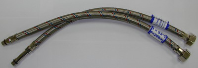

Здравствуйте!
Запугали меня совсем гибкой подводкой, запугали до паранойи – каждый раз выходя из дома перекрываем воду. Причем страшилок ни только начитался, а и имел возможность их наблюдать.
В квартире три гибких шланга, на смывной бачек и на смеситель в кухне. Со смывным бачком все понятно, а вот что делать со смесителем? К смесителю подходят шланги как на картинке.
Существуют в природе фитинги способные заменить эти шланги, например распаявшись полипропиленом?
Сообщений: 139930
22.10.2008 в 13:56:33
Всё можно заменить медной трубкой 10-кой. Ищите на форуме тема была.

22.10.2008 в 14:00:55
Братцы!!!! ПОЖАЛУЙСТА!!!!
Ткните носом в картинку меня. Уже два часа ищу что нибудь.... ну не получается у меня эфективно искать то, не знаю что )))))
Медью - всмысле паять?

22.10.2008 в 14:04:31
zeugene1 написал : а как выглядит медная подводка, она отдельно продаётся или пайка нужна?
Во еще один брат, такой же как я ..... Ну пожалуйста!!!! Растолкуйте для особо понятливых )))))))))
Сообщений: 139930
22.10.2008 в 14:11:38
http://www.mastercity.ru/vforum/showthread.php?t=63510
на свободный конец купить компрессионный переход медь 10-ка => 1/2
(там под гайкой колечко, типа широкого обручального, только меньше диаметром)
Всё есть на Савеловском рынке, в павильончике сантехника, даже гильзы под 10-ю трубу....

22.10.2008 в 14:50:43
Млин, простите за тупость! Прочитал тему, которую посоветовали. Но, вопросов не стало меньше ))))
Всю разводку по квартире сделал полипропиленом. Имею под раковиной на кухне две трубы с горячей и холодной водой. На концах труб приварены фитинги (ПП20 х нар. резьба 1/2"). Далее идет гибкая подводка, шедшая в комплекте со смесителем. К сожалению не могу назвать диаметр резьбы которая вкручиается в смеситель.
Значит делаю так:
Покупаю фитинг 23.jpg, прикручиваю его к пп фитингу трубы. Покупаю медную трубу 10 мм, при помощи фитинга 23.jpg прикручиваю данную трубу к фитингу ( Правильно??) А что делать со вторым концем медной трубы??? Ведь мне его нужно как-то соединить со смесителем.
Еще раз извините если я что-то упустил или туплю.
Сообщений: 139930
22.10.2008 в 14:55:33
Здесь есть фото - ниже в теме http://forum.c-o-k.ru/topic3024.html
UV написал : при помощи фитинга 23.jpg прикручиваю данную трубу к фитингу ( Правильно??)
только после того, как трубка ввернута в смеситель :)
UV написал : Покупаю фитинг 23.jpg
Есть фиттинги с пластиковой шайбой или резинкой внутри, они не надёжные. Нужен фиттинг, у которого под гайкой только медное кольцо.
